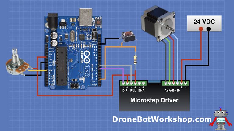

potřeboval bych poradit, potřebuji nastavit krokový motor na 60 ot/min a pak za pomoci tlačítka udělat aby pozvolna zpomalil. Inspiroval jsem se tímto návodem https://dronebotworkshop.com/big-stepper-motors/ . Jen mám jiný driver (DMA 860H) a motor (Nema 23 - 2.3Nm). Po kompletaci motor funguje jen když na driveru nastavím 5mikrokoků, jinak se seká, nebo skáče jen po cca jedné otáčce (1,8 stupně), to stejné když se snažím nastavit nějakou rychlost otáčení, začne se opět "sekat" a pohybovat se tam a zpátky.(v příloze posílám ukázkové programy na kterých jsem zkoušel funkčnost....). Počet mikrokroků má vliv jen na plynulost ne? Mohl by mi někdo prosím poradit co stím? ( zatím bohužel nemám dostatečné znalosti....)

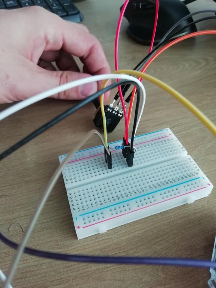

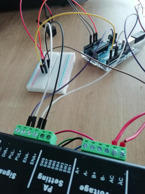

Používám teď tento program (viz. příloha), snažím se měnit rychlost tak, že měním ten čas "delayMicroseconds" v kostce to funguje jen u některých časů a některých mikrokrocích (což je asi špatně, mikrokrok by měl ovlinit jen "jemnnost" ne ? )
zapojeni mám aktuálně tohle (potenciometr, ani tlačítko zatím nepoužívám, ale to by nemělo mít na funkci vliv asi )

Žádný topologický problém tam nevidím, jen ty spoje takto dráty přes nepájivé pole a pinheadery na arduinu nemusí být úplně spolehlivé, takže tam by teoreticky nějaký problém být mohl. Maximálně to zjednoduš, co nepoužíváš, vyhoď (buď PUL vstup dráty přímo z arduina), propípej si ty dráty (pokud máš měřák) a tak.
Driver máš nový, z druhé ruky, prověřený..?
T.
EDIT: Ještě bys mohl zkusit to Arduino pro běh programu odpojit od počítače a napájet externím zdrojem (příp. USB nabíjčkou na mobil), jestli se tam něco nepřenáší touto cestou, ale asi by nemělo.

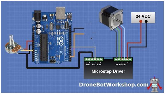

Zkus to zapojit následovně:
Případně tam tech i to tlačítko s rezistorem, jen na něj přiveď těch +5V.
Déle zkontroluj, zda máš správně zapojené cívky krokového motoru, nejlépe ohmetrem na vývodech driveru (A+, A-), (B+, B-).

tak nakonec jsem to rozjel, chyba byla ve svorkovnici driveru, sice je novy, ale asi tam nebyl kontakt..... každopádně díky všem za pomoc
