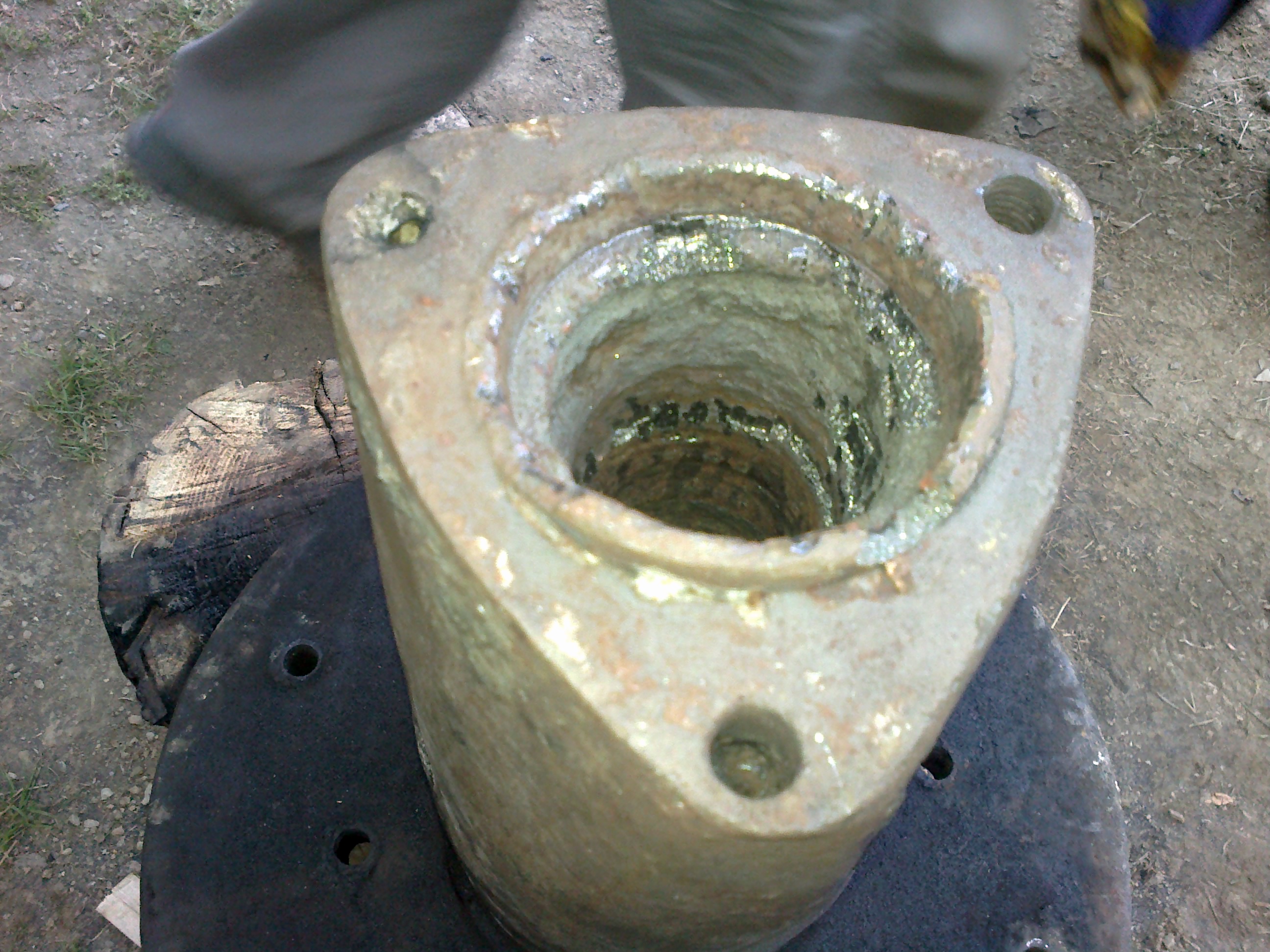

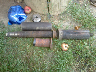

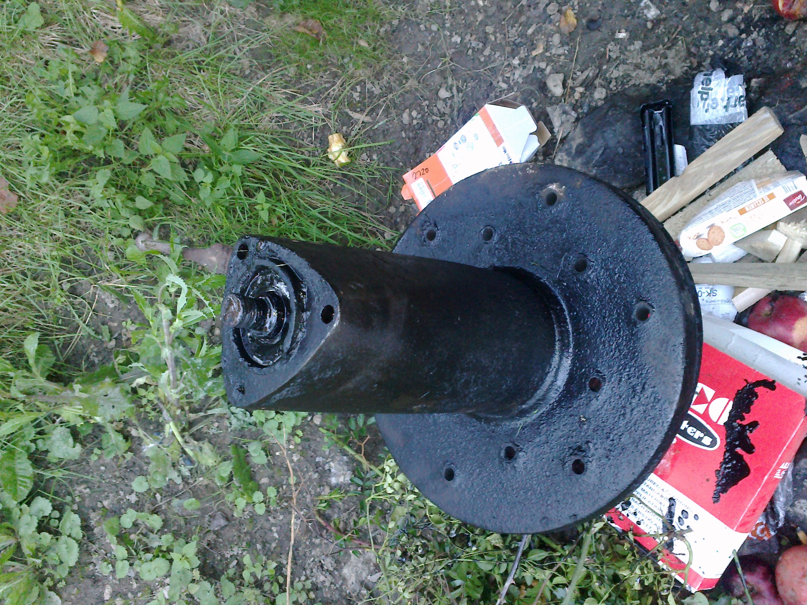

Sused si nevie poradiť s rozobratim miešački ani velky lis vo fabrike si stym neporadil je to staršia komunisticka miešačka . hriadel ma na obidvoch koncoch zavit..logicki mi vychadza že tlačiť treba na tenšiu stranu hriadele..

tak chlapci doufejte, že jste to pod tím lisem moc nezkurvili. Nejdřív omýt, zkontrolovat, zda tam nejsou segerovky (docela bych se divil, kdyby ne). Segerovky vyndat a zkusit lisovat. Tohle musí jít rozlisovat i malým lisem.
A počítejte s tím, že tam budou radiální i axiální ložiska (na té straně blíže k bubnu.

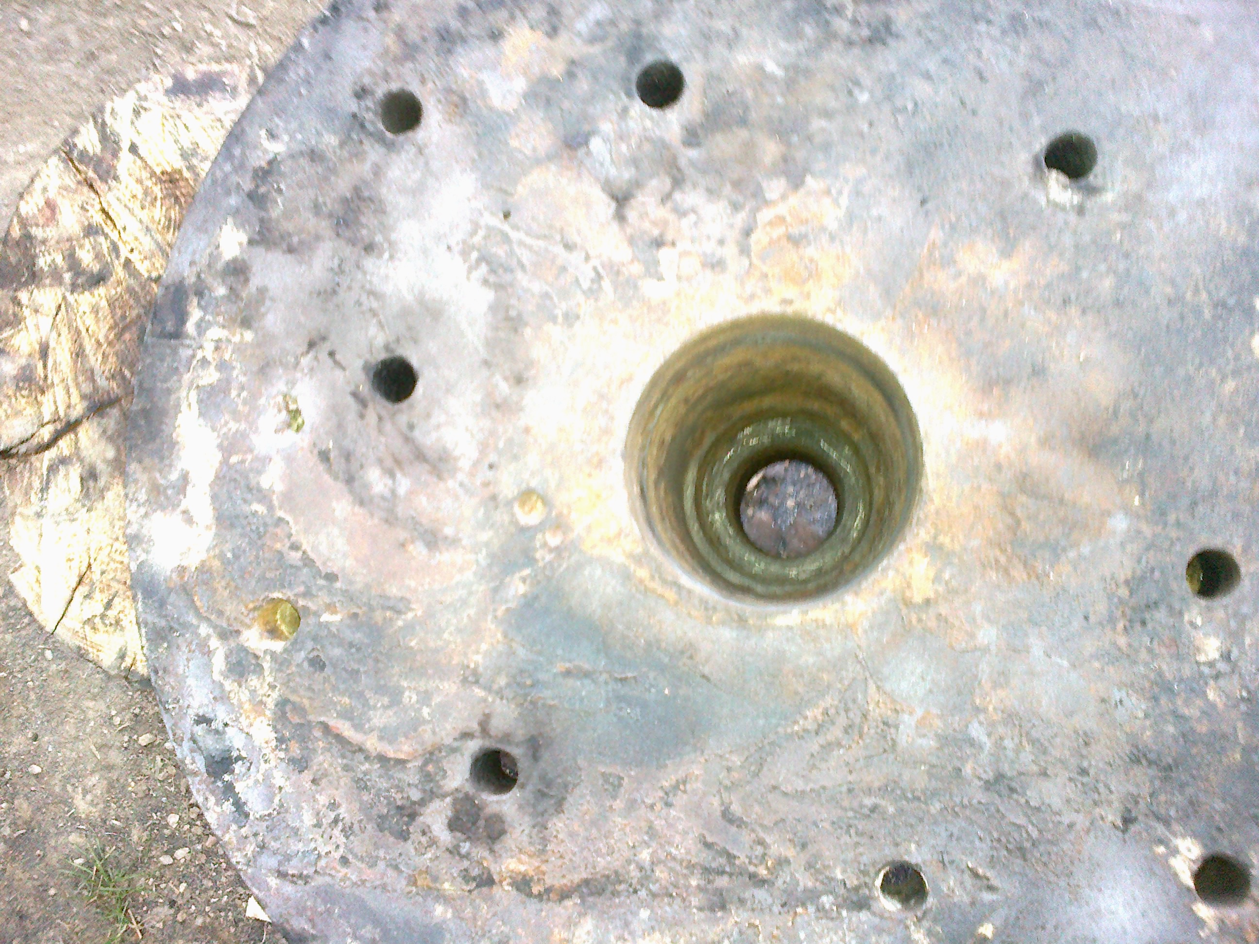

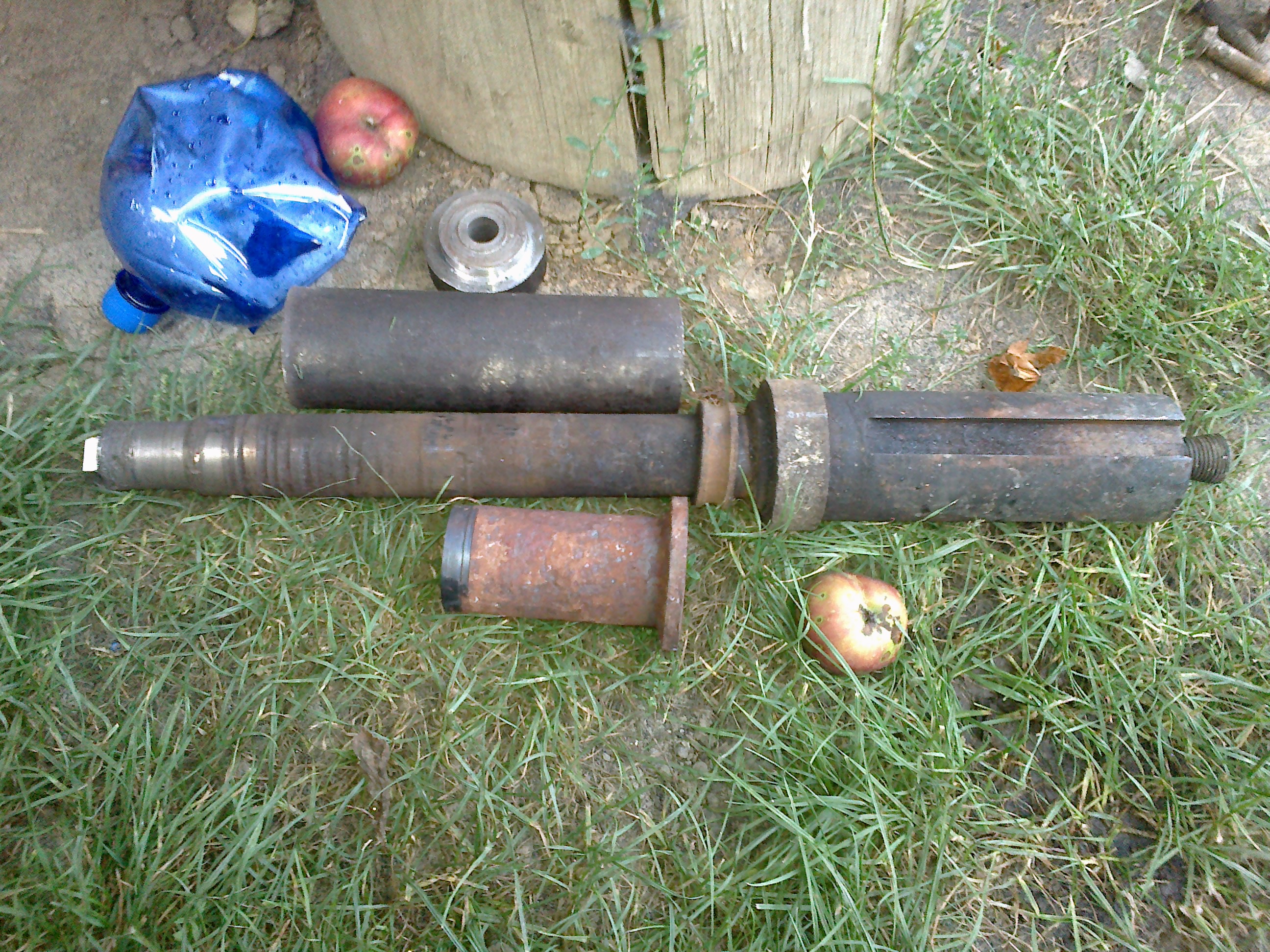

no pěkné.. Domlácené a vyrezlé je to pořádně. To jste hoši ani nemuseli rozebírat, to rovnou celé udělejte nové. I ta příruba to má za sebou. Nejen hřídel a ložiska.
