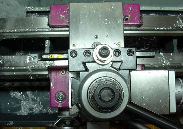

Pustil jsem se do výroby rotační osy, ale mám problém s kmitáním nože.
Použil jsem vnitřní nůž s VBD na Al. Pokud dělám hlubší díru a nůž vysunu víc jak 40mm, tak se rozkmitá a píská. Zkoušel jsem různý záběr a otáčky, ale moc se to nemění. Co se s tím dá dělat?

Zkus napsat jaké otáčky jsi vyzkoušel. A co za materiál obrábíš? Jaký je průměr otvoru?

to je uplne bezny problem, skus dat mensie otacky a trochu vetsi posuv

Obráběl jsem nějaký dural, otvor 50-80mm hloubka 40, otáčky jsem postupně snižoval asi na 200 a zkrátil jsem vysunutí nože, potom to šlo.
Teď ale potřebuji udělat otvor průměr 20mm dlouhý 80mm. Zkusím to něčím mazat.

a nemas vrtak napr 19mm a potom to nozikom dorobit na 2 triesky? holt mas asi slaby ten drziak,ked aj pri hliniku ti to pisti... skus aj mensie tocky ako 200,aspon pre zaujimavost...

Nepoužívej nůž s VBD má velký rádius. Normální letovaný nůž bez radiusu ostří 90 stupňů co nejostřejší, vedlejší ostří podbrousit.

Použij nůž se silnějším tělem. Čím hlouběji chceš soustružit, tím masivnější nůž musíš mít. Z toho samozřejmě vyplývá problém při soustružení hlubokých tenkých děr.

A ještě taková drobnost, ten nůž upni mírně nad střed, skus tak 0,5mm a může být i víc :wink: Rosta.

Bobe vidíš a já bych radil úplný opak. Babo raď. Pozor aby nebyla špička nože nad středem osy. Někdy pomůže dát špičku nože v otvoru mírně pod střed. Pokud je nad středem, nůž se při záběru posude do středu, odlehčí se zmenšením záběru třísky a překmitne zpět nahoru. Opět se zatížením přesune do středu osy a to se opakuje za příslušných zvuků a špatného povrchu. Jinak samozřejme nůž úměrný otvoru a délce vyložení, kladné úhly a co nejmenší rádius na špičce. Laborovat otáčkami a posuvem, jak píší přede mnou. Já někdy používal i úplnou blbost a to zavěšení kusu železa na drátu na držák nože. To závaží ruší kmity. Jde proti nim. U NC-čka tu je ale problém s výměnou nástrojů. Speciální materiály držáků a antivibrační tyče tu nevzpomínám a vzdávám se.

Podívej, já už soustružím nějaký ten pátek, a nůž do otvoru dávám vždy nad střed, klidně si ten nůž dávej pod střed, mě je to celkem jedno jak si ho upneš, ale vem to tak, že pokud máš špatně nabroušený nůž , nebo nevhodné destičky do nožového držáku u nože do otvoru, tak ti nepomůže nic - ani upínání nože nad - či pod střed, malá nebo velká tříska, malý nebo velký posuv a ani malé otáčky to nezachrání. Na cnc Masturn se přímo doporučuje nastavit nůž do otvoru nad střed osy, ale je pravda, že s těmi originál plátky to v malých otvorech někdy nejde a použiji i klidně vybroušený nůž z radeco, nebo použiji i upravený nůž z klasiky 10 x 10, spíš ale bývá problém s dnem otvoru třeba o průměru 6mm v hloubce 25mm a aby to stálo za to, tak materiál je nerez :wink: Rosta

Obycejny letovany nuz do otvoru, precizne vybrouseny do spicky. Samo ze co nejsilnejsi ale zas aby tam vesel a nedrel. Pokud dre tak podbrousit. Klidne muze byt ve stredu nebo i ve ctvrtek. Spise min otacek, vetsi posuv a vetsi sponu. S tim zavesenym zavazim naprosto souhlasim, staci obyc. sroubovak a rukou ho oprit o telo noze (s citem).
Ale vetsinou neni problem udelat diru pr. 12 do hloubky treba 80mm, kor do duralu. Trosku pruser je to na nerezu, tam to piska furt, pokud je nuz neumerne vylozeny.
