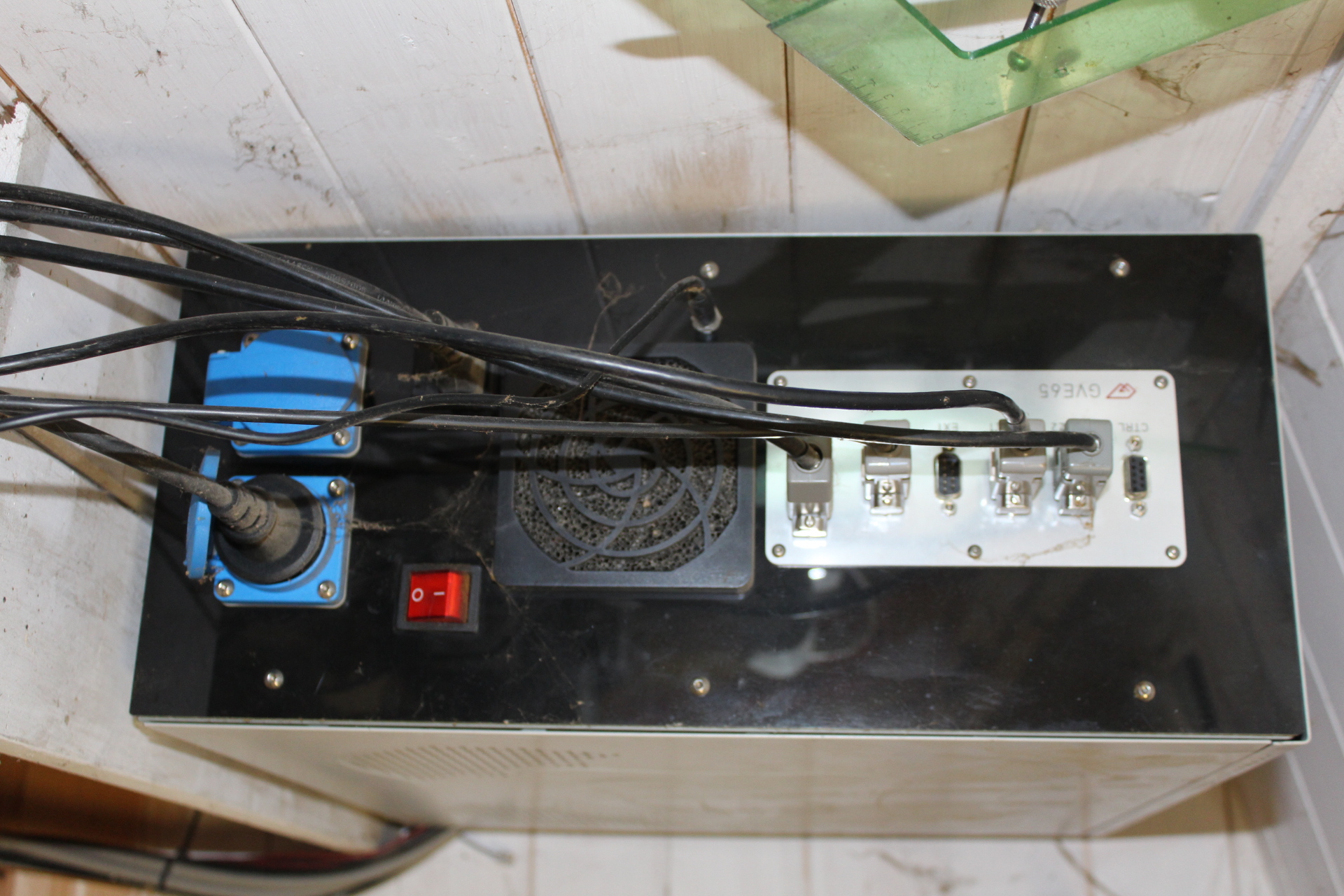

Zoufale dochází místo v dílně a protože tato mašinka pracovala poctivě 6 let tak je mě líto ji používat jako odkladiště a nebo ji rozebírat a prodávat po dílech. To znamená prodám pouze jako komplet.
pracovní plocha 1100x560 Z90
celkový rozměr 1570x950 výška 1250
Vřeteno teknomotor 1,6KW předěláno na vodní chlazení
FM- DELTA
3x ACM604V60-01 AC Servomotor 400W
Armote173 GVE65 GVE64
MPG ISM1468
Vše je 100% funkční a není problém ukázat v chodu.
Kupující si musí zajistit odvoz
Cena 100 000,-

Bylo to stavěno pro formátování překližky a plexiskla. Nicméně udělal jsem s tím i několik mosazných vypalovadel na sudy největší rozměr byl tuším 20x30cm mosaz20mm hloubka 3mm po0,5mm. zkusím najít fotku. Samozřejmě že pro tyto účely to nebylo ideální ale ani to pro tento účel nebylo koncipováno. Obvyklá pracovní náplň byla 4-8mm pžekližka.
Jezdí to na dvacítkách tyčích "podepřených" ty uvozovky jsou záměrně. Podepření je pouze bodové na třech místech jak je vidno z fotky.
šrouby trapézy.
koncové spínače
pevný senzor osy Z domácí výroba "klikací"
MPG http://www.cncshop.cz/ism1468-rucni-ovladac budu upřímný použil jsem ho snad 5x
GVE 64 je jak taktovany 50 - 500 ? Nevím, musíš mě nakopnou kde to najdu. Je to opravdu několik let.

Osa X 1100 - tyče podepřené bodově na třech místech . pohon přes ozubený řemen dva tr. šrouby 16mm
Osa Y 560 - dvě tyče nepodepřené pohon přes ozubený řemen tr. šroub 16mm. bylo v plánu dělat záda, ale vzhledem k tomu k čemu to bylo určeno se to ukázalo jako neopodstatněné
Osa Z 90 - dvě tyče 16mm přes ozubený řemen tr. šroub 14mm
Vřeteno je na bukovém loži které se osvědčilo více než duralové. Dřevěná konstrukce na vřetenu je držák na odsávání. K vřetenu je sada kleštin.
