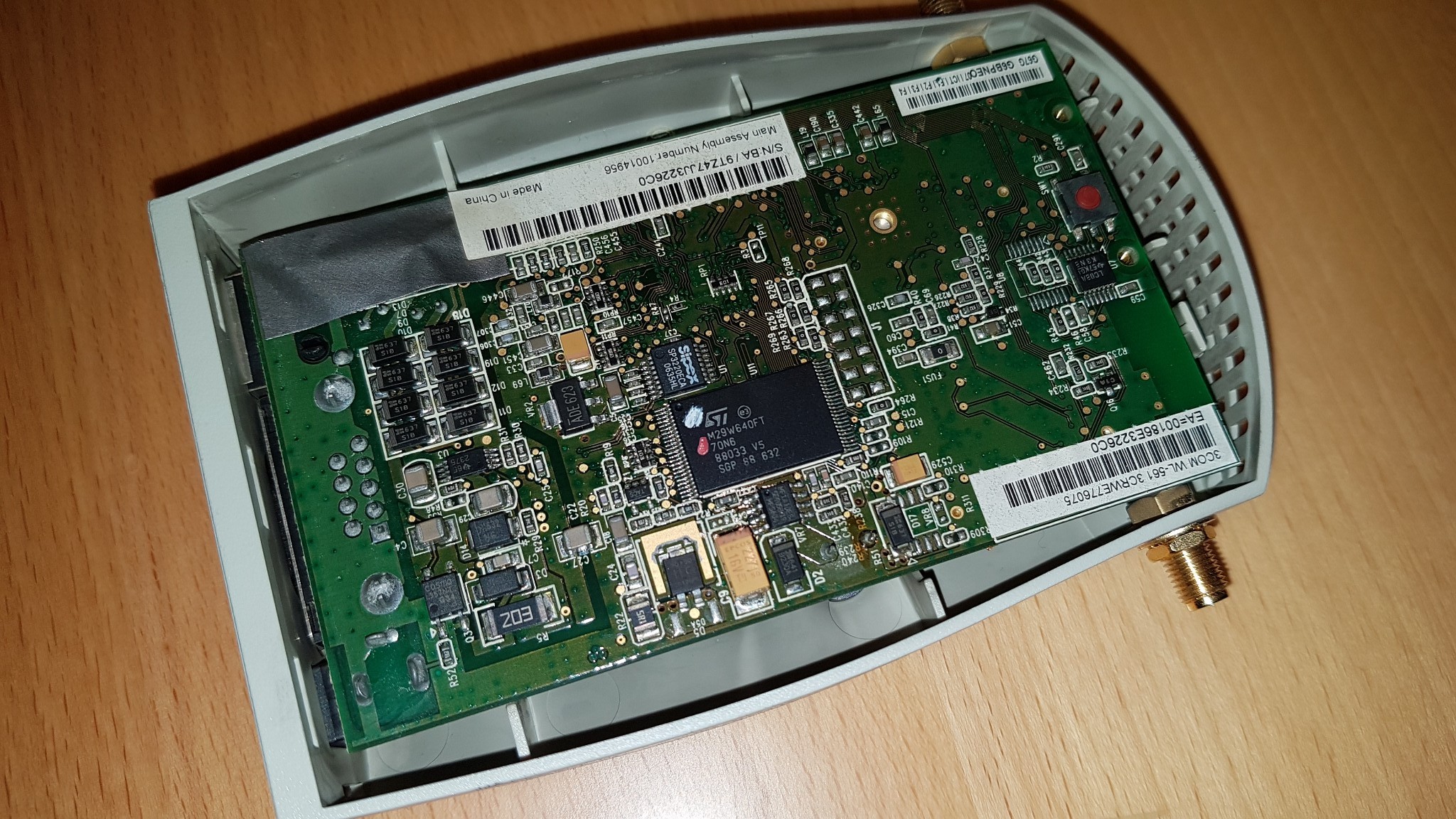

Oba dotazy se týkají PoE wifi AP 3Com WL-561 z druhé ruky, o kterém předchozí majitel tvrdil, že je funkční. IMHO kecal, ale nechci se unáhlit (a možná jsem to dorazil já, o tom případně později :)).

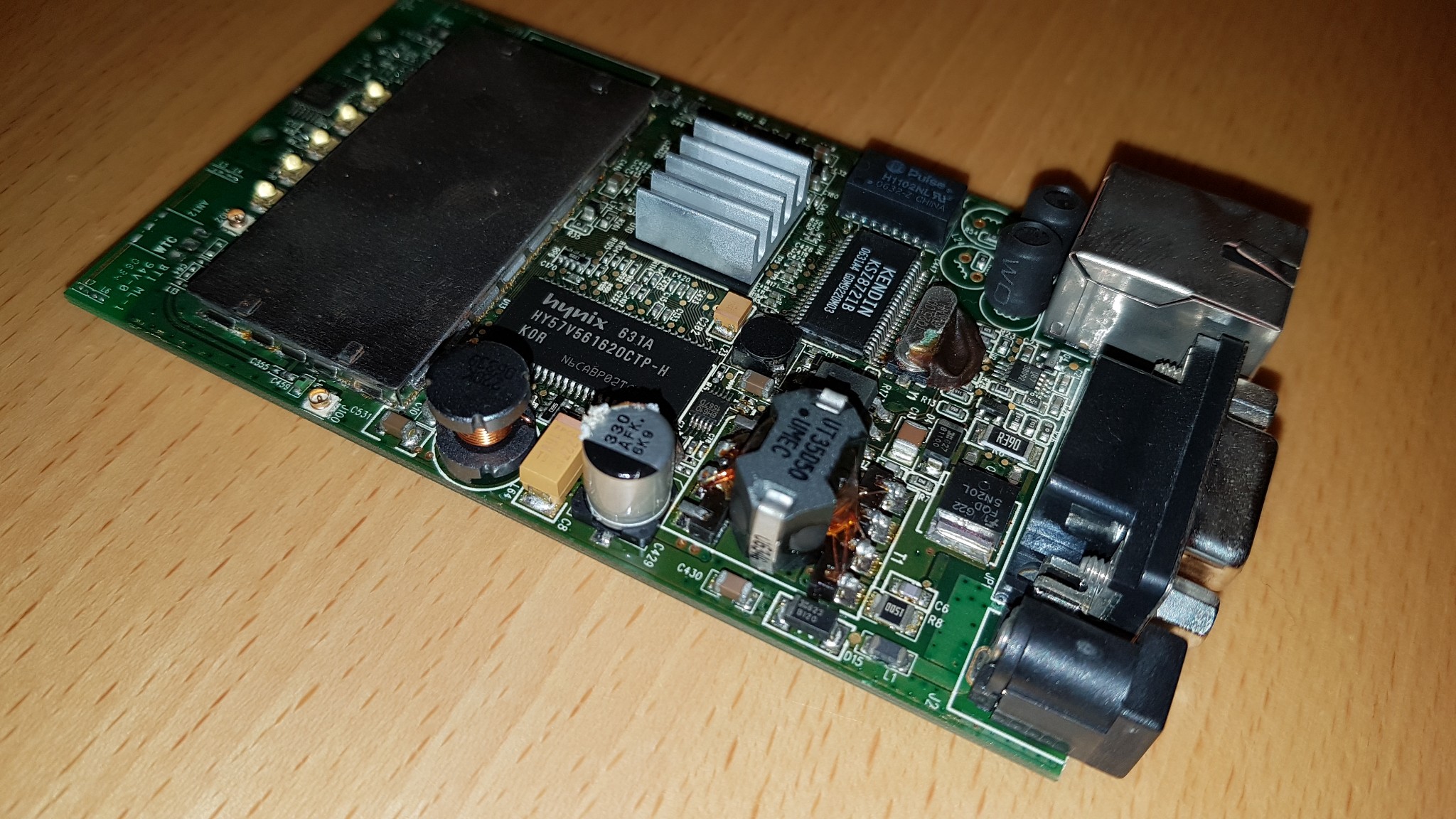

1. Je k tomu, aby se napájené zařízení (PD) rozběhlo, potřeba mezi zdrojem a PD nějaký handshake nebo by mělo stačit přivést 48VDC na spare pairs (hnědá, modrá)? Pokud to udělám já, nestane se nic. Obvod na vstupu vypadá podobně, jako zde, za diodami jsem napětí naměřil, na výstupu celého DC-DC ne.
1b. Bývá u těchto DC-DC obvodů nějaká typická závada, kterou bych případně snadno opravil?

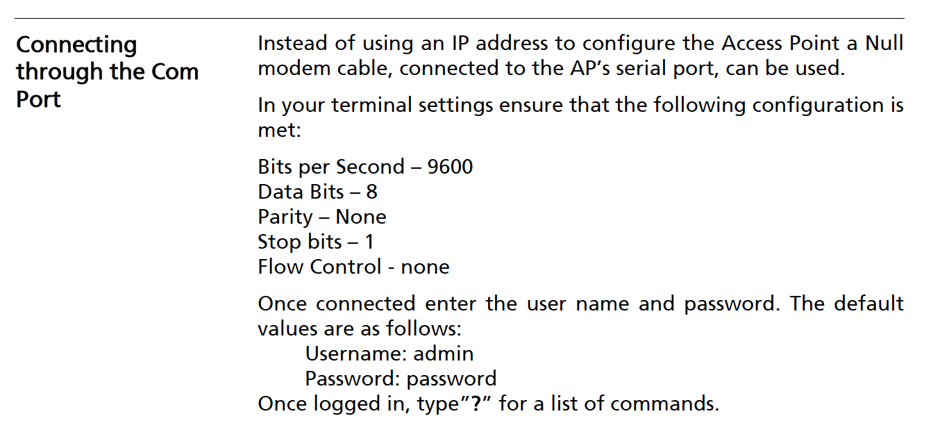

2. AP se nějak rozeběhne, pokud přivedu cca 5V na power port* (ten se přes diodu napojuje na výstup DC-DC, zároveň budí nějaký optočlen, který asi DC-DC vyřazuje z provozu). Proběhne jakási inicializace, ale nevidím žádný wifi signál (což je po factory resetu, který jsem dal, možná OK), ale ani přes Ethernet se AP nepřipojí (stovka bliká, na síti vidím jeho MAC adresu, ale nepřiřadí se mu IP), což by měl. Takže se pokouším zachytit posledního stébla, což je COM port:

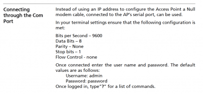

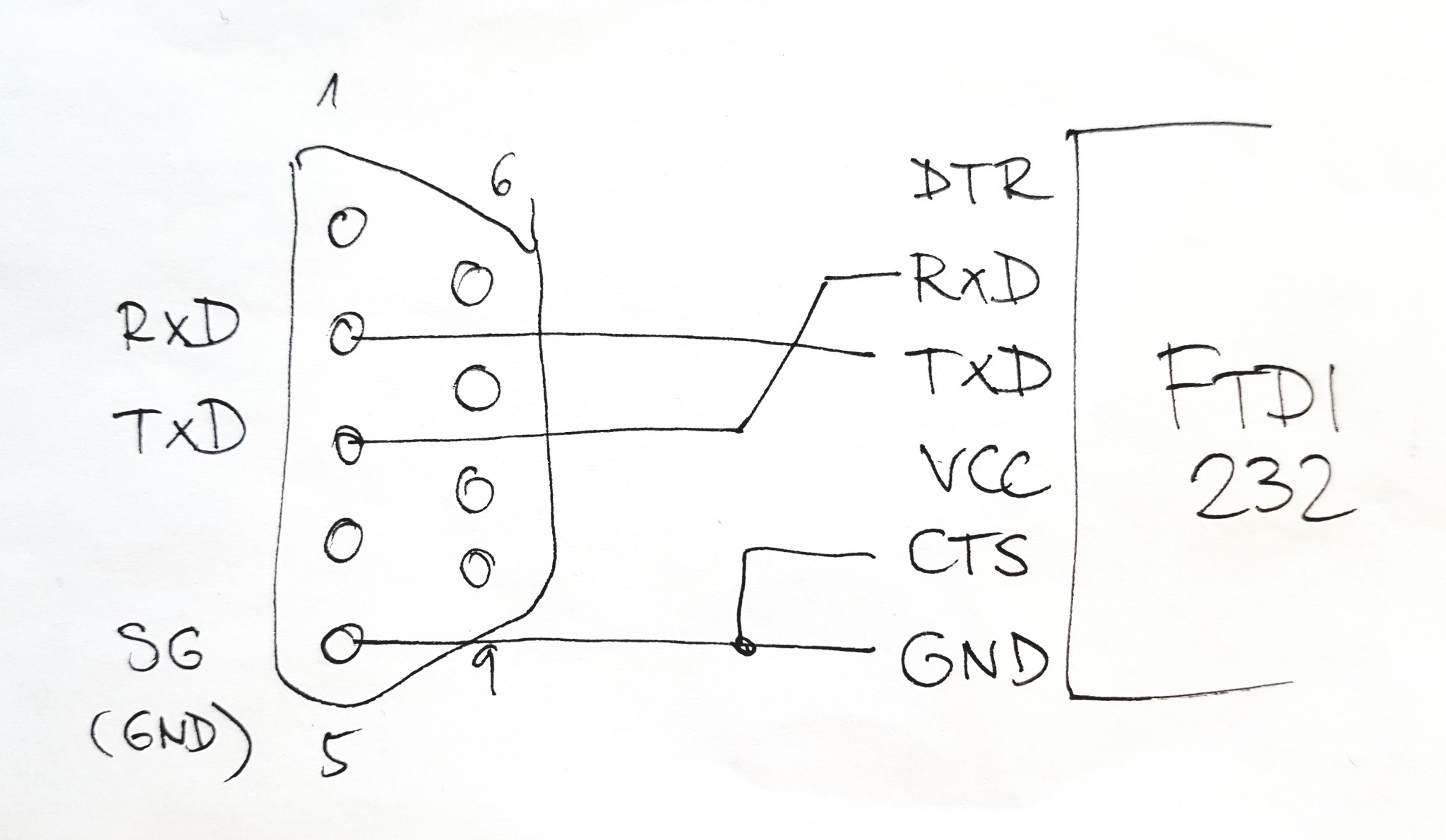

Mám tento USB modulek (prověřený malým arduinem), zapojil jsem ho takto:
Mělo by to fungovat nebo je tam něco špatně? Zkusil jsem dva klienty** (Serial monitor z arduina a toto) a AP na to nijak nereaguje. Nastavení baud rate atd. mám podle požadavků z návodu AP, viz obrázek výše.

Sisi isty ze ten seriovy port je na urovni 5v ttl? nebude to chciet este prevodnik?
Prepojenie cts nieje potrebne.
Aky mas postup. Drzis reset a zapnes napajanie pustis reset?

atlan píše: 9. 12. 2020, 4:21 Sisi isty ze ten seriovy port je na urovni 5v ttl? nebude to chciet este prevodnik?
Jistý si nejsem v tomto ohledu ničím, COM standard neovládám, jen to umím spájet a příp. změřit, co se mi řekne. Ale ten FTDI modulek má přepínač 5V - 3V3, zkusil jsem obojí.
atlan píše: 9. 12. 2020, 4:21 Prepojenie cts nieje potrebne.
OKi, zkusil jsem to nejdřív bez něho, pak jsem přidával, co jsem kde vyčetl.

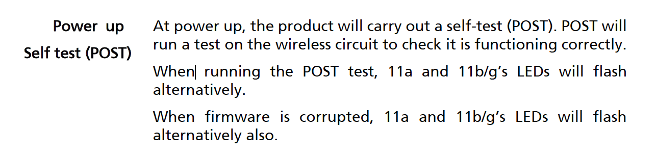

Postup podle návodu je zmáčknout na 5s reset. Pokud to udělám, zareaguje to, po 5s zhasnou všechny LED kromě POWER a za chvilku proběhne inicializace (POST) stejně jako po připojení napájení:
Vtipná je ta poslední věta "taky to zabliká v případě nakopnutého firmware" :) Ale počítám, že to by blikalo furt (a to se neděje, bliká to tak 1s).
Ale zkusím pro sychr reset podle tvého návodu a dám vědět.

Ten nulovej modem může potřebovat víc signálů
http://www.tartek.cz/man/t3/konektor/com04.html

pafik píše: 9. 12. 2020, 5:02 Ten nulovej modem může potřebovat víc signálů
To ano, ale AP je, jestli to chápu správně, neměl vyžadovat (flow control - none). Jinak, zkusil jsem na tom COMu i Loopback handshaking, nepomohlo.
robokop píše: 9. 12. 2020, 5:04 prave poe je definovano normou 802.... a vede se jako DC mezi datovymi draty tam si pouhym pripojenim DC nevystacis protoze se injektuje pomoci traficek ktere oddeluji ethernet vzdy ale ty poeckovy maji odbocku, takze je tam na tistaku jina soucastka nez na nepoe portu
To by nemělo vadit, stále je to DC mezi dvěma páry, díky těm diodám mezi libovolnými. Trochu jsem studoval toto a jak říkám, na výstupy těch vstupních diod se napětí dostalo. Pokud tam tedy není žádný handshake z tohoto pohledu potřeba, POE front-end (asi ten DC-DC konvertor) je mrtvý :(

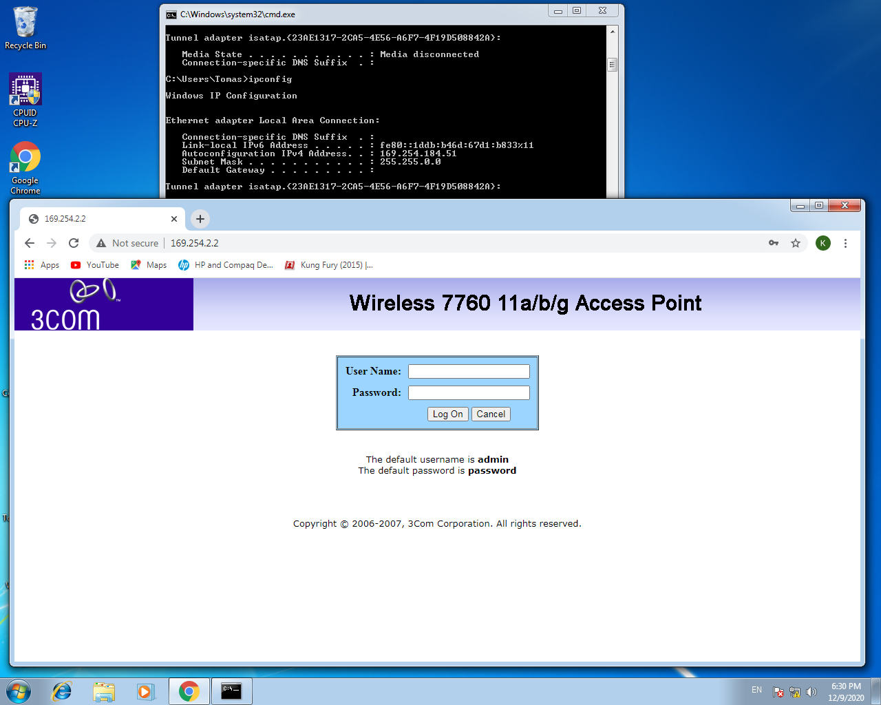

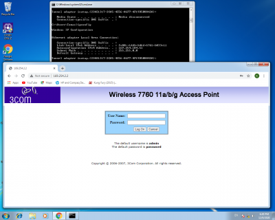

Mám ovšem zásadní novinku! :) Nevím, jestli pomohl atlanův reset nebo připojení na Windows počítač (udělal jsem obojí najednou :roll:), ale na něm se AP chytl a dostanu se do manageru :!: Už se mi povedlo i aktivovat wifinu, začíná to vypadat trochu veseleji, bez PoE se případně obejdu.

Pripojit na windows pocitac - to mi prosim specifikuj. Nechces rict, ze jsi toho 3coma zkousel nastavovat z newidliho kompu? :roll:
Příspěvky: 9521
9. 12. 2020, 6:14
Na Macovi. Nějak mne nenapadlo, že by to u webového rozhraní mělo hrát roli. Nejspíš to bude dané tou adresou mimo obvyklý 192.168.. rozsah, Mac se asi ukecat nenechal. Nebo nevím, síťařina jde dost mimo mne.
