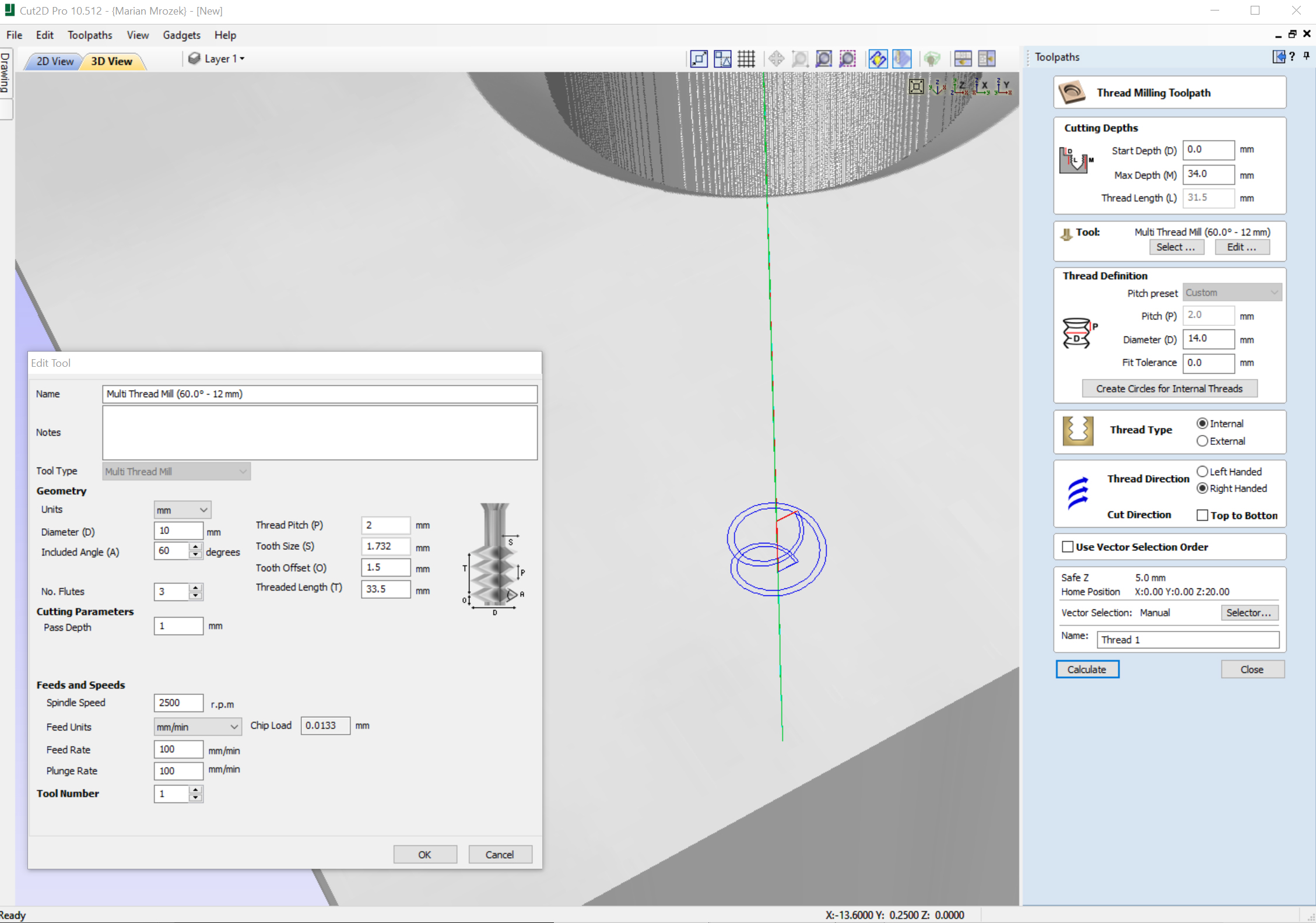

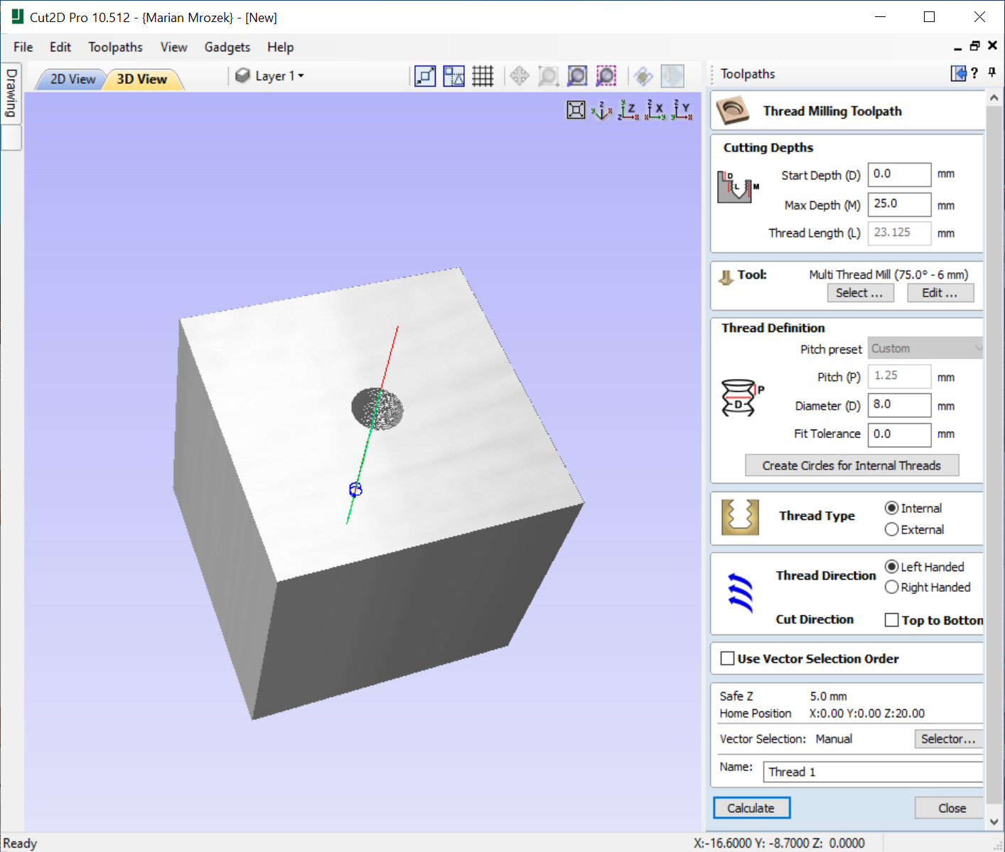

Díky Luky. Mohu se zeptat v čem jsi dělal dráhy? Chtěl jsem to vyzkoušet alespoň simulovat, ale nějak mi to v tom Cut2D nejde. Nevím jaké parametry nastavit.
Poradí mi někdo?
Třeba tady podle PM-TECH je pro M16 (2xD) průměr frézy D=12, délka břitu=35 jsem nastavil tyto parametry. Říká mi, že mám velký nástroj. Když jsem to změnil na 10mm, tak to šlo. Jaké parametry by jste zvolili? Jak velká má být předvrtaná díra? Běžná něbo se to nějak jinak počitá?
Díky
Poradí mi někdo?
Díky

Nevím proč by to mělo mít problém s frézou D12, ale D10 taky vyjde. Díru jsem dělal standartní jako pro závitník, maximálně bych to o 0,1 - 0,2 mm zvětšil, záleží jakou frézu použiješ. S vícebřitou si musíš dávat bacha na kompenzaci průměru, aby to nepřejela a mohla by ulítnout ( i když pokud budeš dělat stoupání 2mm tak to bude větší fréza a už asi něco vydrží).
Teď mě napadá pokud by jsi používal nějaký velký průměr opravdu by se mělo používat středové chlazení, kvůli výplachu špon (fréza by se mohla snadno urvat).
Pokud bych dělal jak ty 150 děr M16 tak bych asi použil 3 břitou, menší jak D14 se stoupáním 2 jsem nenašel
https://www.aliexpress.com/item/4000935 ... 5618%23958
Nebo tu jednobřitou D10, D12, ale trvalo by to dýl.

díky za tipy. Asi bych začal tím, že koupím jednu frézku ideální pro M16, protože těch bude nejvíce. Tam bych měl dělat díry jen 2xD, takže snad nebude velký průser. Nejvíce se mi líbí ty frézy co jsem v úvodu našel, tedy s tim ohraňováním v jednom kroku. Ve Vectricu jde nastavit vícero průchodu, tak bych možna zkusil 3 průchody. Pokud to pujde hladce, tak bych nechal jen dva. To si myslím, že bude ideální. Hrubování a jemný finiš.
Doporučite mi prosím nějakou konkrétní frézu nebo alespoň jaké by měla mít parametry? A myslíte si, že je to hloupost a měl bych jít raději do jednozubé? Mi nějak o produktivitu nejde, ale ručně řezat 150 děr se mi už nechce.

Kdybych to dělal já. Taky nemám středové chlazení. Pokud by byly ty díry průchozí nebál bych se celoozubené. Pokud by byly slepé šel bych do třízubé. Jak píše Bronek999, je to o výplachu špon.
Nejmenší frézu se stoupáním 2mm jsem našel průměr 14 (na aliexpresu), takže akorát na malej průměr závitu, s tou bych to bez středového chlazení neriskoval. Takže 3 zubá.
Nebo pokud bys našel se stoupáním 2mm řekněme průměr 12 tak by to šlo, ale zas pokud bude mít moc malý průměr tak by to na 2 průjezdy nemusela přežít. Chce to vyzkoušet. Za mě 3 zubá je jistota.
