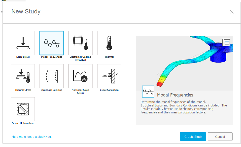

Hezký den,
našel by se někdo ze zdejších inženýru, který by uměl "polopatě" přiblížit problematiku kmitání?
Chtěl bych si udělat jednoduchou analýzu konstrukce a nevím kde začít. Mám Fusion360 takže ideálně v něm, ale to asi bude podobné ve všech programech. Nebo pokud víte o nějakém dobrém textu, filmu nebo čímkoliv kromě diplomových prací (na to jsem moc blbý), kde by to bylo laicky popsáno... byl bych nesmírně rád.

Podle tohohle obrázku Fusion umí vibrace.
Když jsem se já chtěl asi měsíc zpět naučit používat simulace, tak to po mě chtělo ty jejich kredity, když jsem tu simulaci chtěl zobrazit. Nějaký výsledek to asi vyplivlo ale bez možnosti se podívat na tu animaci... Takže jsem se na to zatím vy****.

Vlastní frekvence konstrukce je v podstatě rezonance daného zařízení nebo frekvence při kterém rezonuje a rezonance neustáva.
V praxi se s tím člověk setkava převažně u mostu a zařízení s motorovu časti.
Návrhne se konstrukce, která má určité vlastní frekvence a v přídě kdy otáčky motoru dosáhnou dané amplitudy dojde k rezonanci.
Otáčky motoru budou 3000 ot/min (RPM) = 50 Hz, v přídě že bude vlastní fr. kontrukce 50 Hz začně při 3000 ot rezonovat a dál nevím..... už si nevzpomenu. U mostu docházelo k zřícení, u šroubových spoju k povolení.....
Na videích je hodnota 182,5 Hz což odpovída 10 950 RPM. 214,7 Hz (12882 RPM) 424,6hz (25 476 RPM). Pokud motor by měl tyhle otáčky, konstrukce začně při nich rezovat....
Při vypočtu se postupuje stajně jako při statickém zatižení. Zjednodušení modelu bez vlivu na výslednou hodnotu, symetrizování daného problému, omezení roszahu vypočtu atd.
