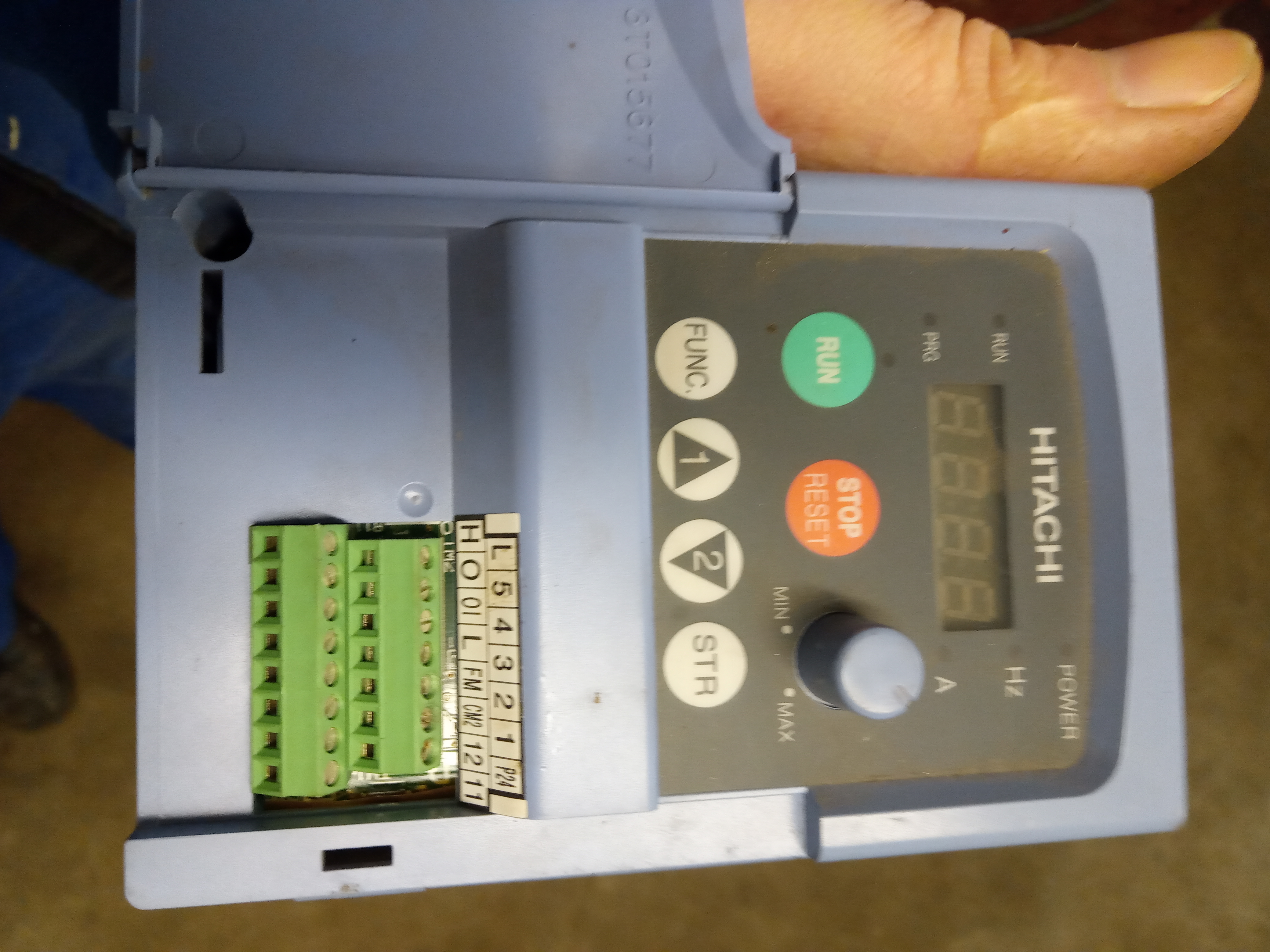

Zdravím pánové.
Mám tento měnič, a při provozu nedrží nastavené parametry. Různě s motorem cuká. Motory jsem zkoušel 3, a vždy někde kolem 120 Hz je konec. Bylo by možné zapojit externí potenciometr? Pokud se toho vestavěného dotknou, aniž bych pootočil, reaguje změnou frekvence. Mohl by být špatný? Nebo je v čudu celý měnič?
Díky za radu

Skoro všechny na světě umí poťák, manuál strana 4 - 5 svorky L - O - H

Také se typicky dá nastavit ovládání presety, kde by sis nastavil přesnou frekvenci a ověřil tak zdroj problému i bez externího poťáku.

Děkuji za odpověď.
Potenciometr jsem připojil, ale ani za asistence potomka ovládajiciho AJ se mi nepovedlo přijít na to, který parametr umožňuje ovládání z externího potenciometr.
Příspěvky: 6481
1. 2. 2021, 8:01
strana 4-18 a 4-29
1. 2. 2021, 8:05
trnkav píše: 1. 2. 2021, 7:49 Děkuji za odpověď.
Potomci jsou na hovno. Taky jednoho takového mám, tak vím, o čem mluvím.
Nastav parametr a01=1.

a este A_11-A_15

Ach jo, viděl jsi ten manuál vůbec? Ne strana 4 a 5 ale 4-5 čili kapitola 4 a z ní pátá strana :wink:
A nebo se řiď stranou 4 a 5, ty vykřičníky říkají, vůbec na mě nešahej :lol:

Dnes se povedlo.
Jen co jsem dokončil odpočinek po noční, jal jsem se to otestovat a povedlo se. Parametr A01 byl tím pravým. Jen musím dodat, že i tento jsem zkoušel před vznesenim dotazu, ale pravděpodobně jsem jej zapomněl uložit.
