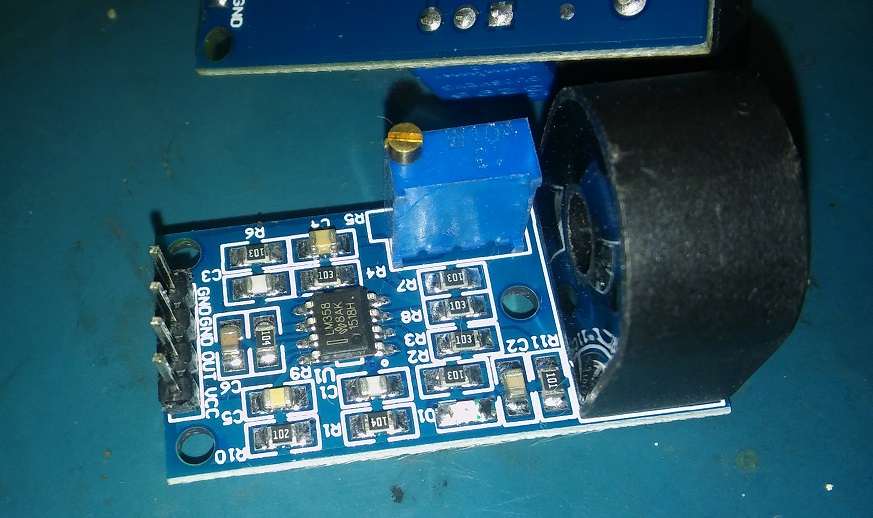

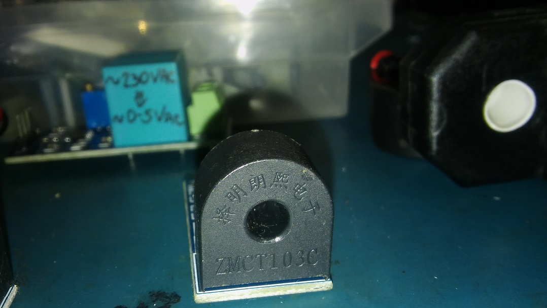

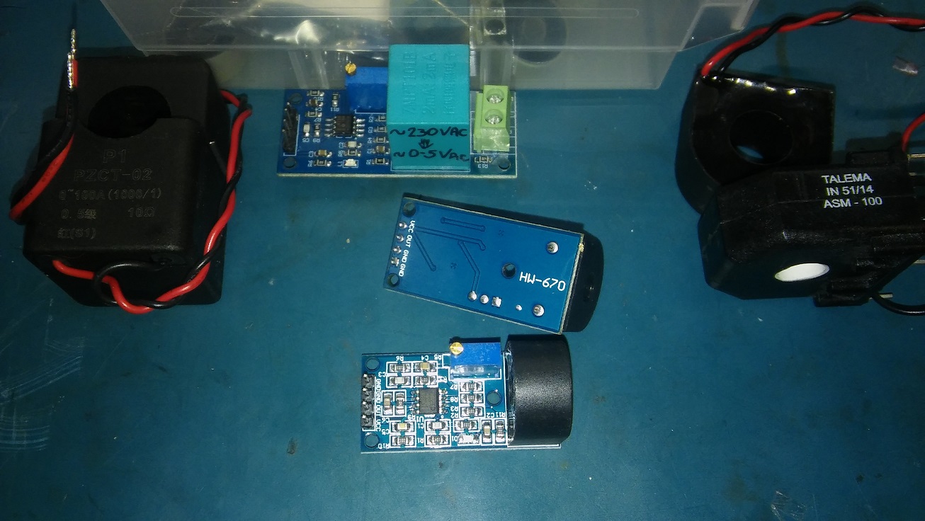

Uvedomil jsem si ze mam takove jednoduche moduly viz foto z Alika, urcite je najdes, je tam pro zpracovani u obou OpAmp LM358, proudovy tr. je tam ZMCT103C, takze do 5A.
