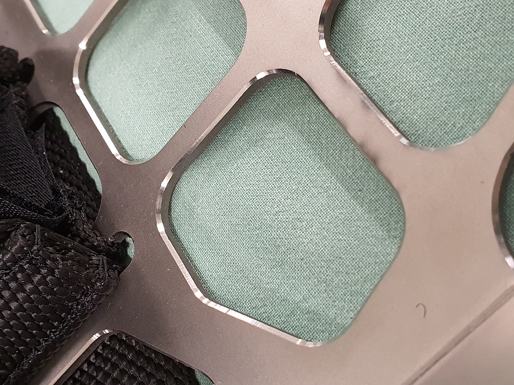

Možná je to neznalost, možná lenost, ale zeptám se. Mám malé díly pálené laserem z "černých" plechů o síle od jednoho do osmi mm. Vrtám je a různě ručně doobrábím, včetně obroušení čelních ploch. Jde mi ale o laserem opálené boky.
Před povrchovkou je chci sjednotit a sundat zakalenou vrstvu. A teď:
1.) ruční pilování - má výhodu , že si vědomě nehrábnu na jinou plochu, ale na kulatých nebo jinak nepravidelných plochách je to otrava a reálně hrozí poničení tvaru.
2.) opískování (pistolí) - je asi kanon na vrabce, technologii na doma jste mi nedávno rozmluvili... celkově tudy cesta nevede
3.) kartáčování - existuje nějaký kartáč, spíš malé velikosti, určený na tuto práci? Neposeká mi čelní plochy (měkčí než zakalený řez)?
4.) omílání v rotačním bubnu - neznám, nevím, jestli pomůže. Ale asi by šlo postavit samo-domo.
5.) jiná technologie, o které nevím...
Můžete prosím podle vlastní zkušenosti poradit nejlepší způsob?
