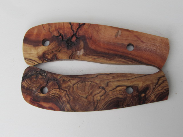

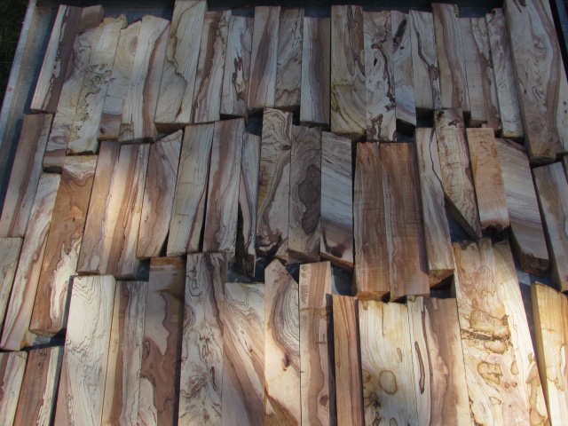

Na fotce shnilá jabloň, připraveno ke stabilizaci.
Stabilizovaný polotovar, bez barvení.
