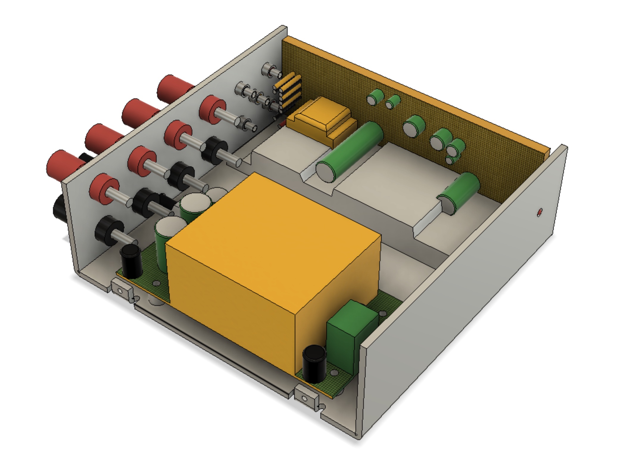

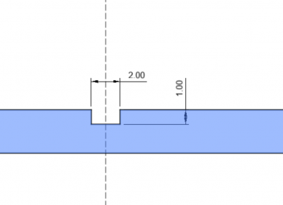

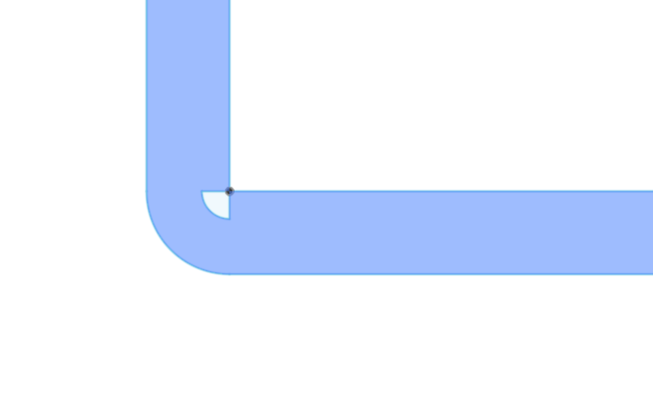

chtěl bych si ohnout jednoduchou krabičku na zesilovač, mám tu takový, řekl bych klasický, hliníkový zhruba 3mm plech (délka ohybu zhruba 150mm). Intuitivně jsem vymyslel vyfrézovat takovouto 2x1mm drážku a ohýbat ručně upnuté mezi dvěma ocelovými profily. Ohlo by se to cca nějak takto nebo je to hodně naivní? Příp. jak na to?

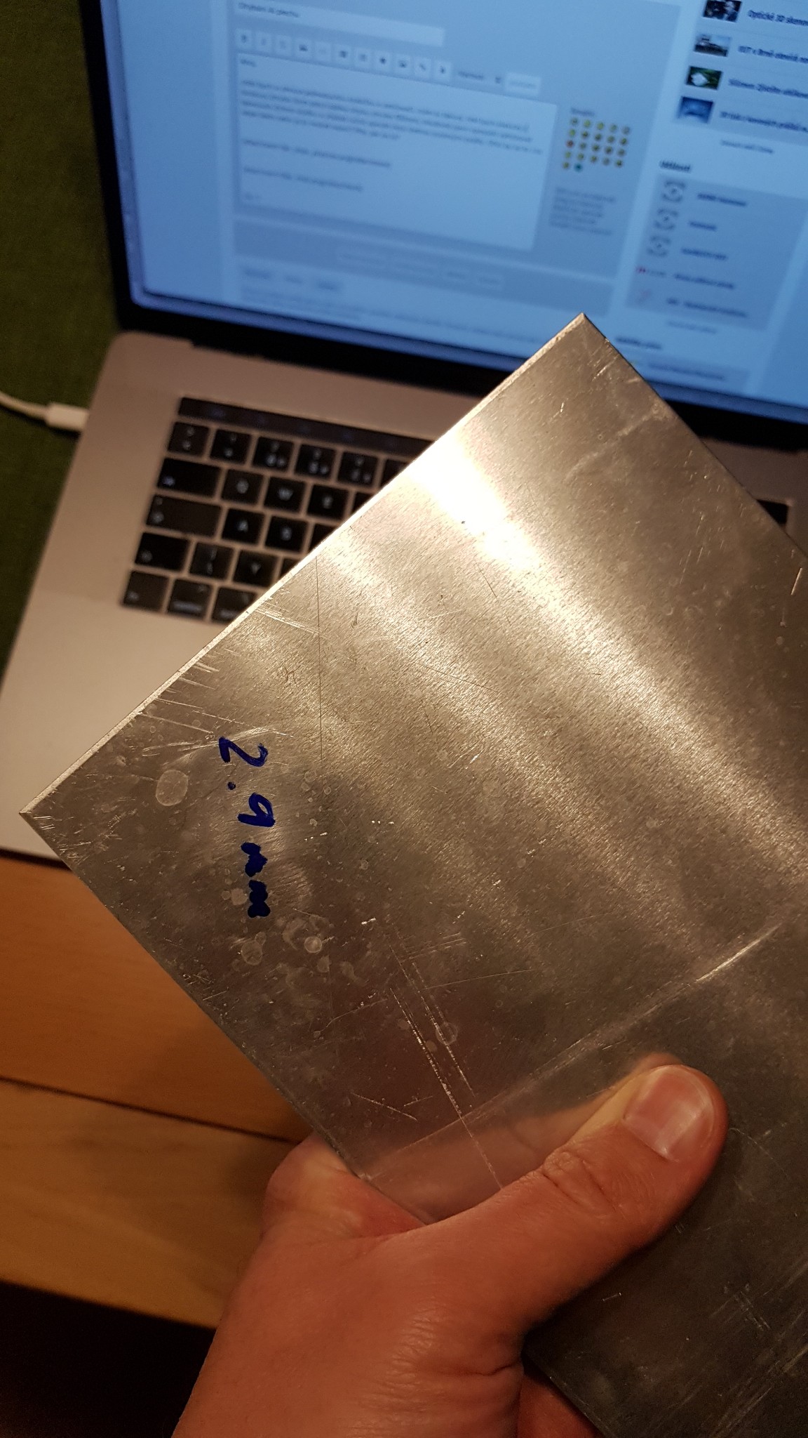

Víc o materiálu nevím, tak leda jestli se dá něco poznat s fotky?

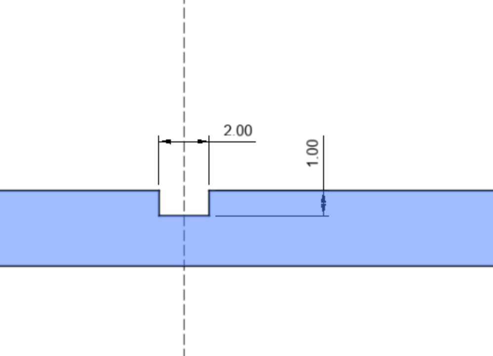

budeš muset udělat širší...protože hliník musíš trochu přetáhnout a pak se vrátí na požadovanej uhel.....když to bude přesně tak se dotkneš rohama a uděláš si oblouky

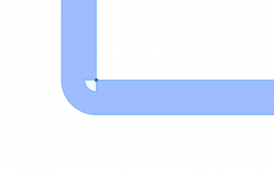

Ohnout by se ti to mělo cca dle obrázku, ale asi budeš mít problém s doohnutím, protože se ti vnitřní hrany opřou a nebudeš mít prostor pro přehnutí odružení.
To naříznutí se běžně používá v zámečničině. Nařízneš tenkým kotoučkem flexou plocháč třeba do poloviny nebo dvou třetin tloušťky, ohneš ale na opačnou stranu než to ohýbáš ty a vnější rozšklebený roh se pak vyvaří. Vznikne ti tak velmi pevný roh, protože je do něj přidaný materiál.

Starý machři namazali místo ohybu mýdlem (platí pro slitinu 2017A) a ohřáli na teplotu při které mýdlo zhnědne a ve vodě ochladili. Tím hliník změkne a ohybem (deformačním zpevněním) a potom časem přirozeným stárnutím zase vytvrdne. Frézovat před žíháním.

Jestli to budeš ohýbat po létech válcování plechu, tak ti to prdne.

Ten plech je z výroby válcovanej, šířka 1000, 1250, 1500 mm a seká se na délku 2000, 2500, ...
Když se ohne podél válcování, tak se v ohybu obvykle nalomí. Pokud to není úplně blátěnej materiál a pokud se to neohýbá s nějakým poloměrem. Obvykle to neulítne, ale praskne vnější strana do různé hloubky. Když to bude blbej materiál, tak to napraskne i při ohýbání napříč. Žíháním (jak píše prochaska) se to dá omezit, ale záleží na materiálu. Chce to nejdřív otestovat.

asi by to taky chtělo vědět co je to za plech
plech z materiálu 1050 nebo nějaký 57.. nebo dural 2... se každý bude chovat ale úúúúúplně jinak

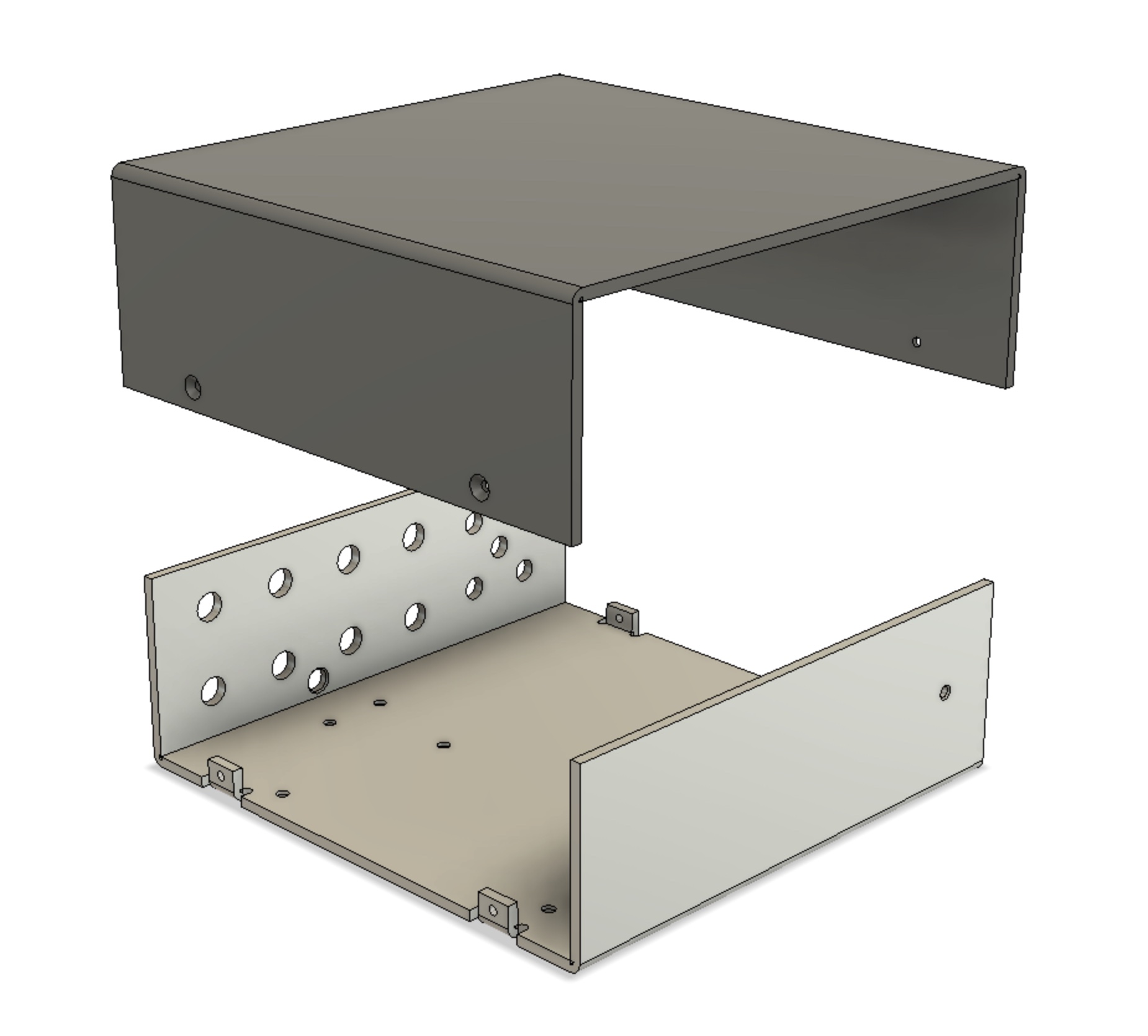

Díky všem za podnětnou diskusi! Na výrobu krabičky jsem dostal nabídku od jednoho dobře vybaveného a šikovného člena fóra, takže se do toho asi sám pouštět nebudu, přesto se to určitě neztratí a klidně pokračujte.
Můj úkol je teď vytvořit pořádné zadání, tak na tom dělám :)
(Ohýbané "M3" jazýčky na bocích nevím, jestli mi projdou, neměl bych nic ani proti nějakým návarkům atp.).

1. 2. 2022, 6:58
