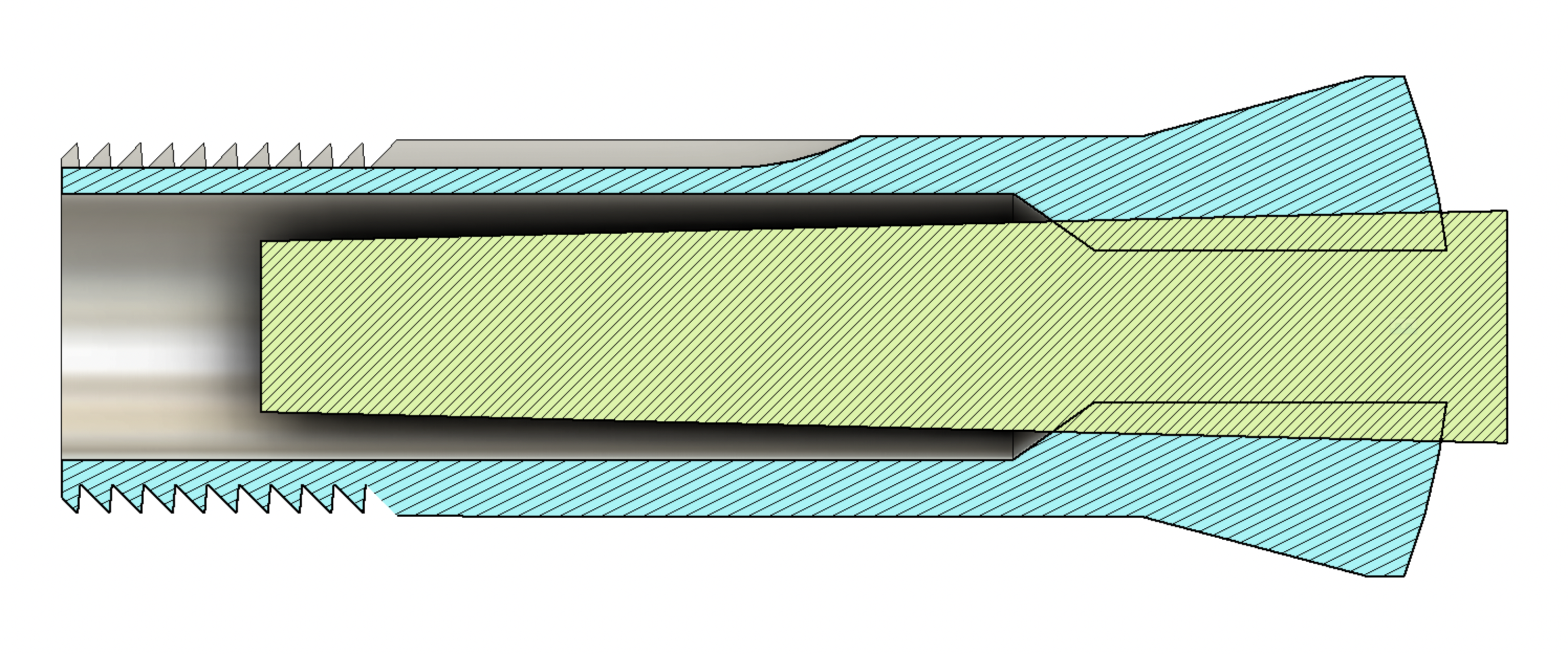

MK2 kužel do W20 kleštiny

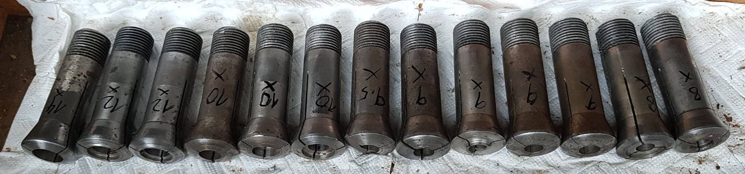

uměl by někdo vytvořit předpisový Morse 2 otvor do W20 kleštiny? Mám pár poškozených kousků, tak že bych je zrecykloval. Zvažuji i MK1, i když tam by to asi bylo problematické (kužel čistě v pružné části) a spíš budu řešit redukcí.

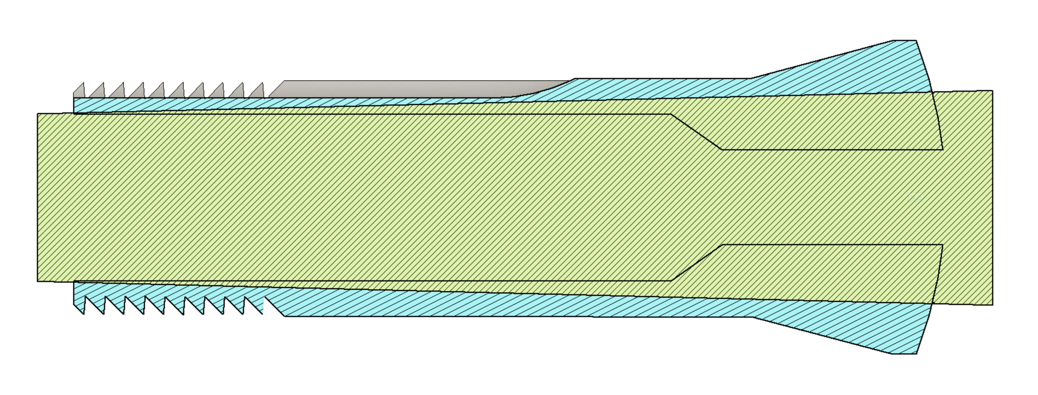

Polovina toho MK2 kužele by svěrná nebyla (MK1 jsem více méně zavrhl sám), tak jsem si říkal, že by to možná fungovat mohlo. Jen by bylo trochu přes ruku vyndavání upnutého nástroje, ale tak celé to měla být nouzovka.

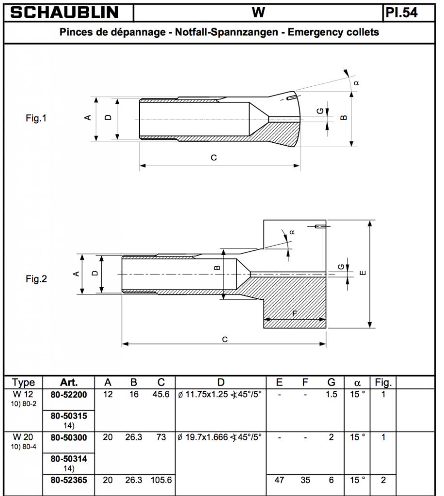

nějak mi uniká, co má za smysl složitě vyrábět z kleštiny nějaký paskvil. Zejména když normální řešení (mezikus - redukce) z W20 na Morse2 existuje. Schaublin, kat.číslo 102-20.272
O origo redukci vím, jen se mi ji nechce shánět, až tak moc po tom netoužim, byl to jen impulzivní nápad, jak vdechnout nový život vyřazeným kleštinám. Díky za analýzu.
EDIT: Kdyby někdo chtěl vysvětlit, proč přesně je to blbost (čistě MK2 varianta z prvního postu), byl bych rád.
uplně vidím v živejch barvách jak při dotahování kleštiny ten kužel bude mít tendenci vyklouznot protože bude vznikat jiná síla než je ta samosvorná v zadní částí...ale možná to je pouze doměnkaThomeeque píše: ↑15. 9. 2022, 8:57 O origo redukci vím, jen se mi ji nechce shánět, až tak moc po tom netoužim, byl to jen impulzivní nápad, jak vdechnout nový život vyřazeným kleštinám. Díky za analýzu.

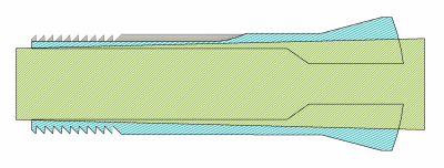

Určitě by bylo míň práce to udělat úplně od začátku, nežli použít nějakou starou kdovíjak omletou kleštinu. Kleštiny nebývají nijak extra tvrdé a dají se kvalitním nástrojem soustružit i frézovat.
Kleštiny co dělám do firmy jsou z 19421 a nechávám je popustit na 56 HRC. Když chceš do kleštiny udělat třeba nějaké zahloubení nebo tvar a tu kleštinu upnout do origo upínače. Aby se ti nesevřela přes moc, je nejlepší tam vložit krátký váleček příslušného tvaru // to zahloubení bývá většinou mělké a neprůchozí //.
Pokud bys z nějakých důvodů // ale fakt mě nic nenapadá // potřeboval takhle upravit tu kleštinu, tak zalepit drážky dentacrylem nebo nějakým tekutým kovem, očistit, upnout do upínače a ten kužel tam protočit vnitřním nožem a případně brousit. Pravděpodobnost, že se to rozletí a dorubeš upínač a kudlu je vysoká. Další možnost je drátovka. Odhaduji tu úpravu tak na desetinásobek ceny výroby nového.
Nad tím jsem také dumal, ale v živých barvách jsem to neviděl (tj. neumím si představit, jak by se to choval v praxi). Košer to určitě není, uznávám
