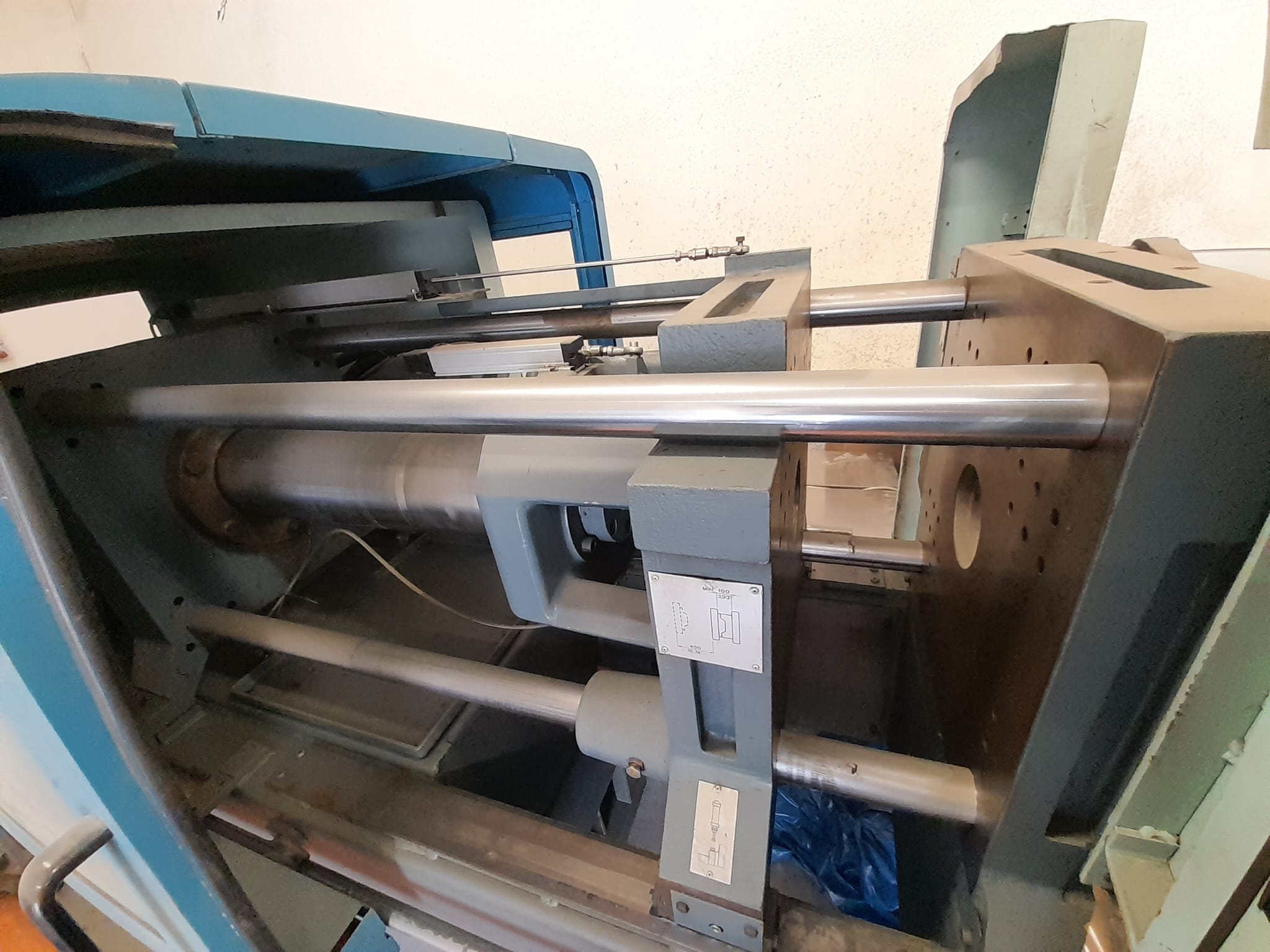

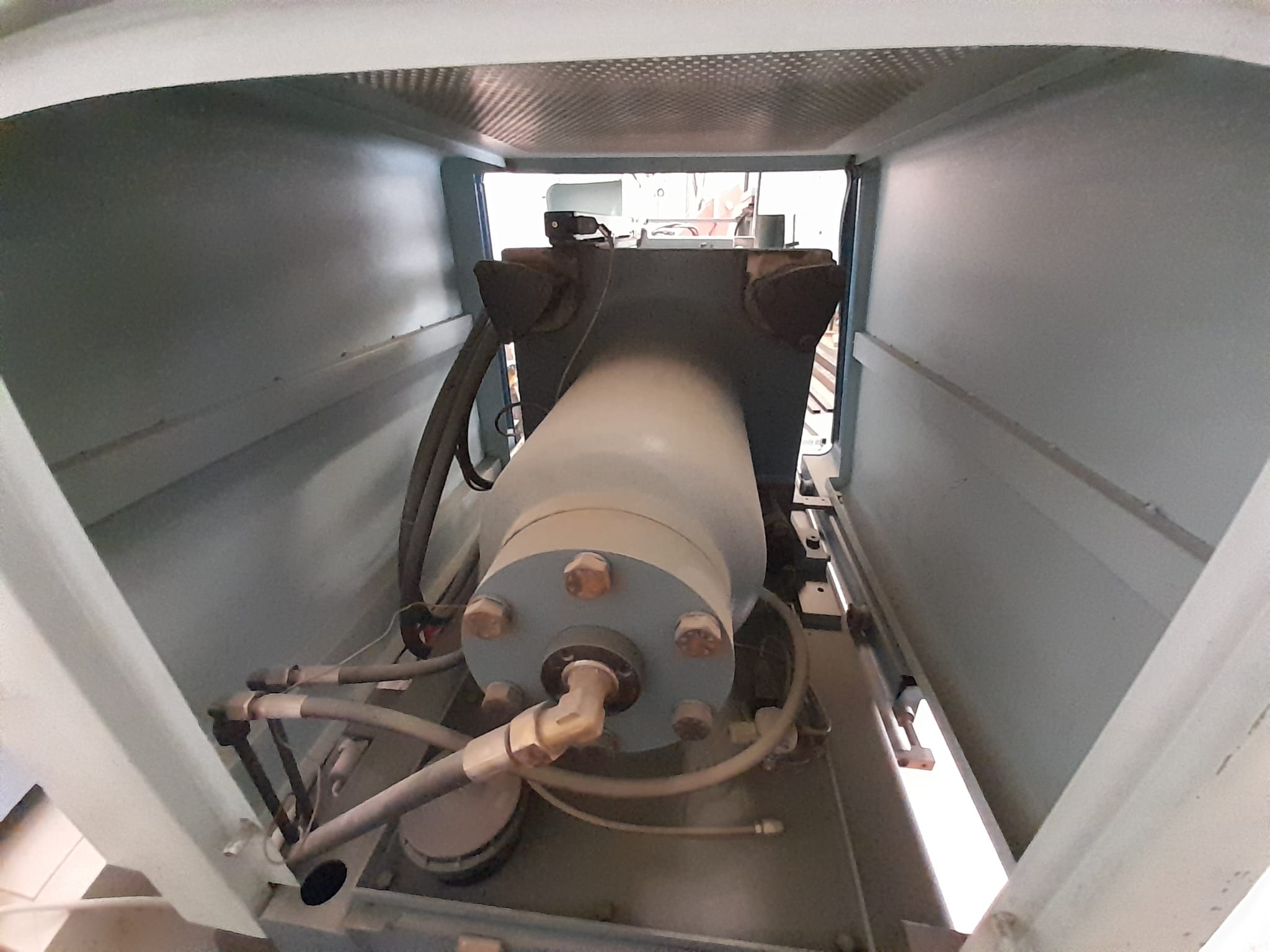

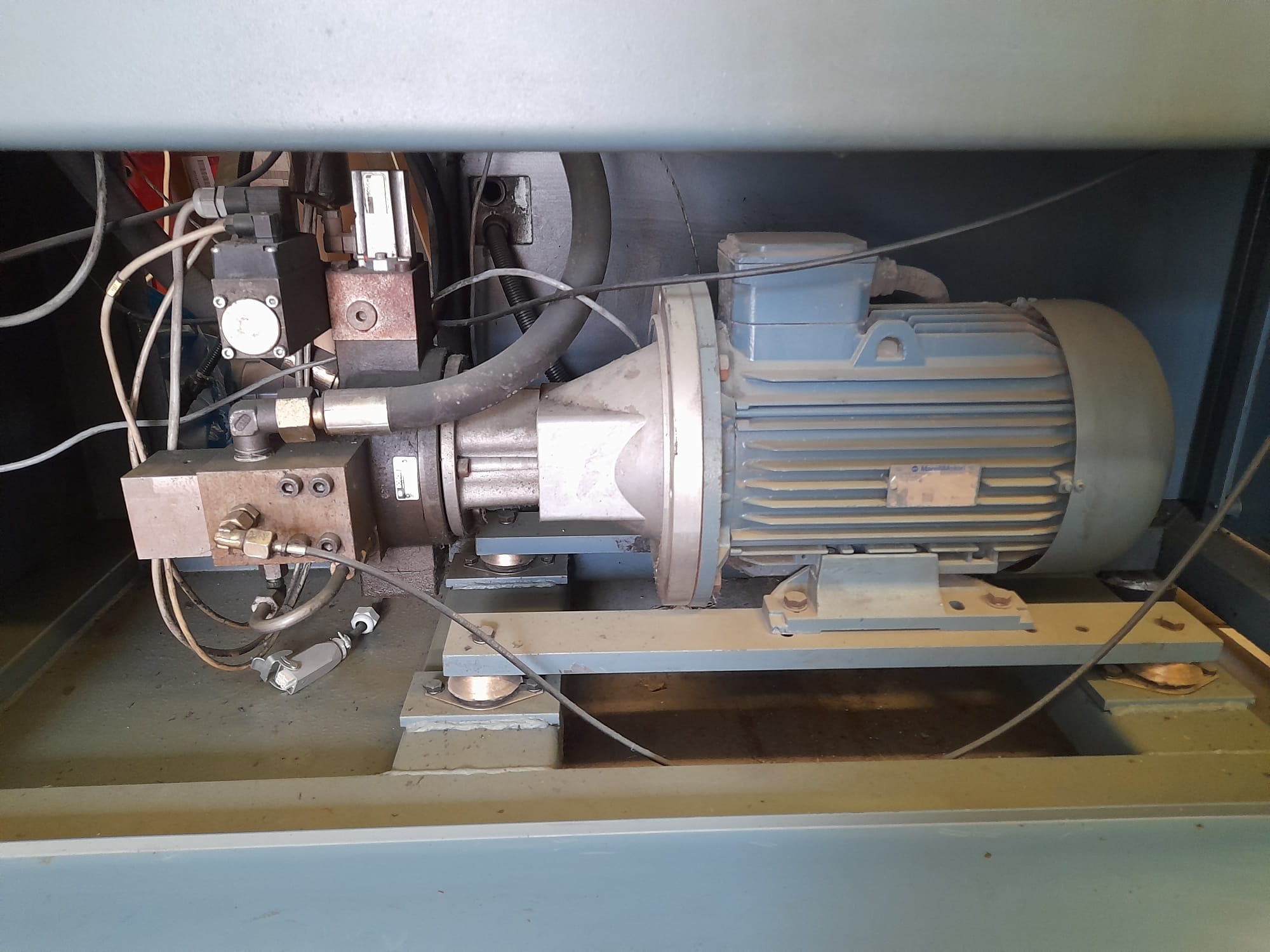

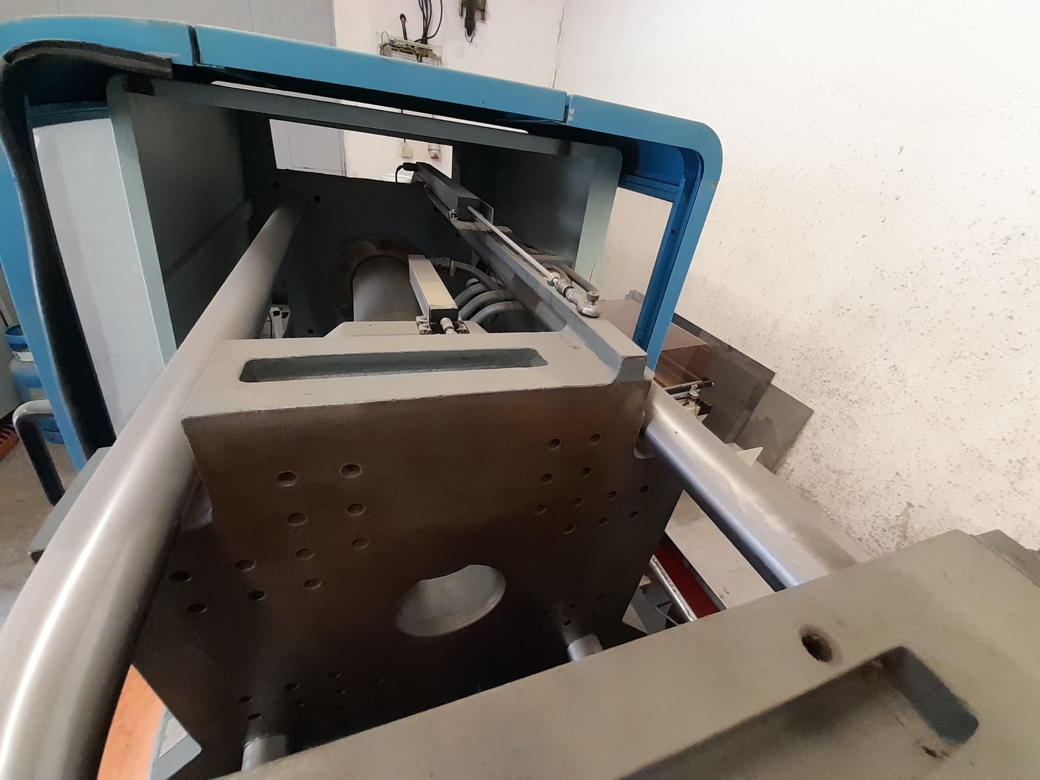

Kdybyste hoši chtěli budu prodávat dobrej polotovar ze vstřikolisu (jen co ho vypreparuju ),4 tyče a pracovní válec jako kráva ,v lisu to bylo asi na 60tun .Někdo náročnej by třeba potřeboval čerpadlo s proporcionálním ventilem a vlastně bude všechno ze vstřikolisu ,musí uvolnit místo :(
