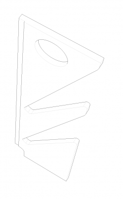

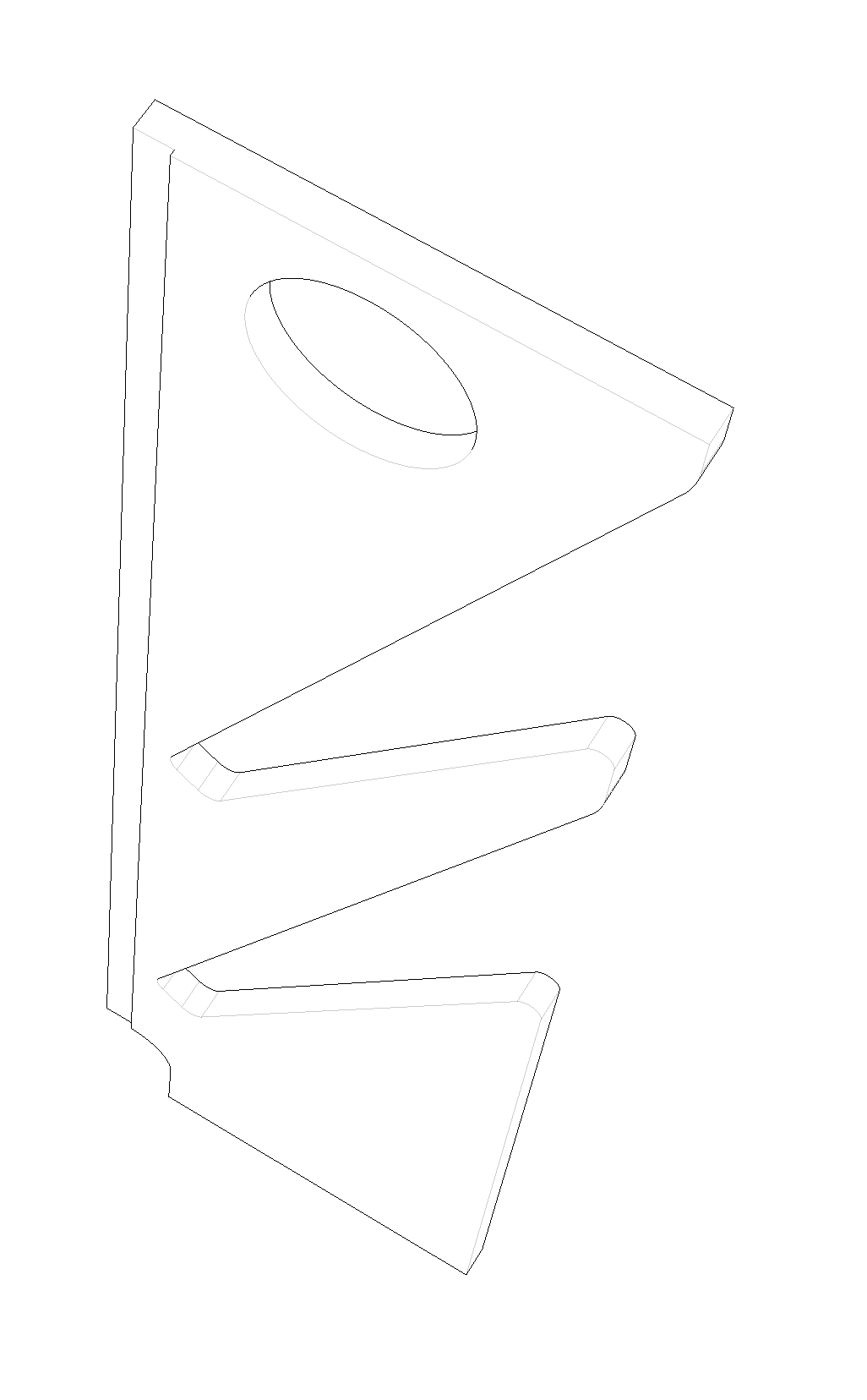

nechal jsem si u jednoho místního týpka vyfrézovat díly ze zmíněného materiálu (12 mm, tato zakázka plus se tam dělaly 2mm hluboké sloty z protiskluzové strany):
Hrozně se s tím prý natrápil, že je v tom tvrdá pryskyřice, že je to jako sklo a zničilo mu to frézu (resp. píše, že je celá černá, nevim co tim přesně myslí a nemám chuť to z něj mámit). Nicméně tady to normálně frézují, takže to bude asi o vhodném nástroji (a řezných podmínkách). Věděl by někdo?
Dík, T.
