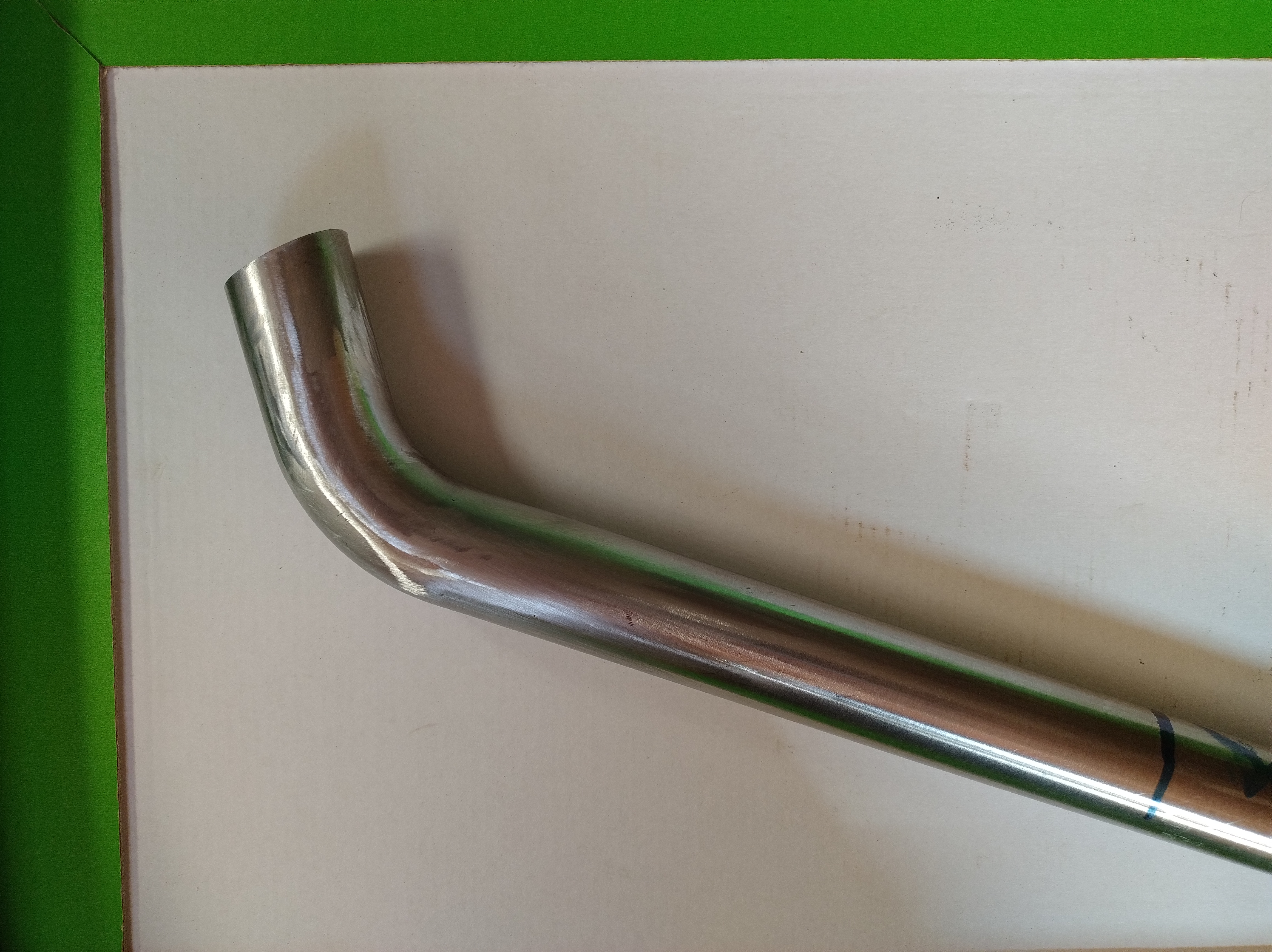

Zdravím Vás kolegové,
potřebuji ohnout nerezovou trubku (výkres v příloze). Vnější průměr je 30 mm a tloušťka stěny je 1.5 mm. Radius ohybu je 25 mm a úhel ohybu cca 123°. Prozatím se jedná o dva kusy. Trubku mohu poskytnout vlastní. Ideálně Hodonínsko nebo celá ČR.

Varianta - koupit nerezové kolínko a trubku a svařit. Kdyby to nikdo nechtěl ohnout.
Mimochodem, ten ohyb se obvykle kótuje jako radius, ale tady jsou lidi kreativní, ti to pochopí .. :)

Tento díl jsem původně navařením kolena vyrobil (viz foto), nicméně nejsem schopný jej bruskou na trubky vybrousit tak, abych s ním byl po estetické stránce spokojen. Estetika je v tomto případě zásadní, proto to chci přenechat profíkům.

Podobnou mašinku mám a s ní jsem docílil výsledku, který je na fotce. Pokud se nenajde nikdo, kdo by to ohnul, přikoupím jemnější brusné pásy a budu brousit dál :D

Ak sa jedna len o povrch, tak potom to staci docistit. Toto je skor nahrubovane, ako vybrusene.

Svár jsem se pokoušel vyhladit bruskou na trubky, ale mám jen pás s hrubostí asi P60. Tím jsem napáchal víc škody než užitku..

Použil bych satinovací válec.

Tys to orval šmirglem šedesátkou a divíš se, že je to hnusný? Tady máš kompletní sortiment pásů do takové brusky: https://www.micronplus.cz/brusne-pasy-eshop
Šedesátkou začneš a saténovacím pásem 3M Fine (nebo VFN) končíš. Nakonec to můžeš přeleštit leštící pastou, ručně nebo hadrákem.

Takovéhle trubky se ohýbají naprosto běžně.
Asi tomu dost pomáhá, že přitom v nich mají vyhlazovací trny.
Stejně tak svary na dobře odladěné orbitální svářečce jsou krásně hladké i bez broušení.
A ten kratší úsek nech před ohýbáním o něco delší, tak aby měl alespoň cca 80mm.
