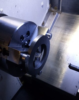

Zdravím.
Mohl by mě někdo nasměrovat na správný postup při protáčení měkkých čelistí u silového sklíčidla. Potřeboval bych je protočit v celé délce, abych nemusel řezat polotovary na míru. Protočení v otevřeném stavu nedává dobrý výsledek, nejsem schopen opětovně upnout pod hodnotu 0.05mm. Kitagawa B-206.
Díky

Do děr v čelistech strčit kolíky, mezi ně upnout něco kruhového, tak aby zbylo místo na protočení ( vnější kroužek z ložiska, nebo něco stočit z odpadu ) a pak protočit čelisti :)
Příspěvky: 3611
19. 2. 2024, 9:57
Vyrob si hliníkový kroužek / váleček , který upneš až mezi ty základní ocelové čelisti co běhají ve sklíčidle. Pak si protoč ty měkké nástavky.
Pokud bys potřeboval upínat za díru je lepší si nechat vypálit z plechu / cca 10 mm // kroužek přes sklíčidlo a v něm tři výstupky, které se opřou o čelisti.

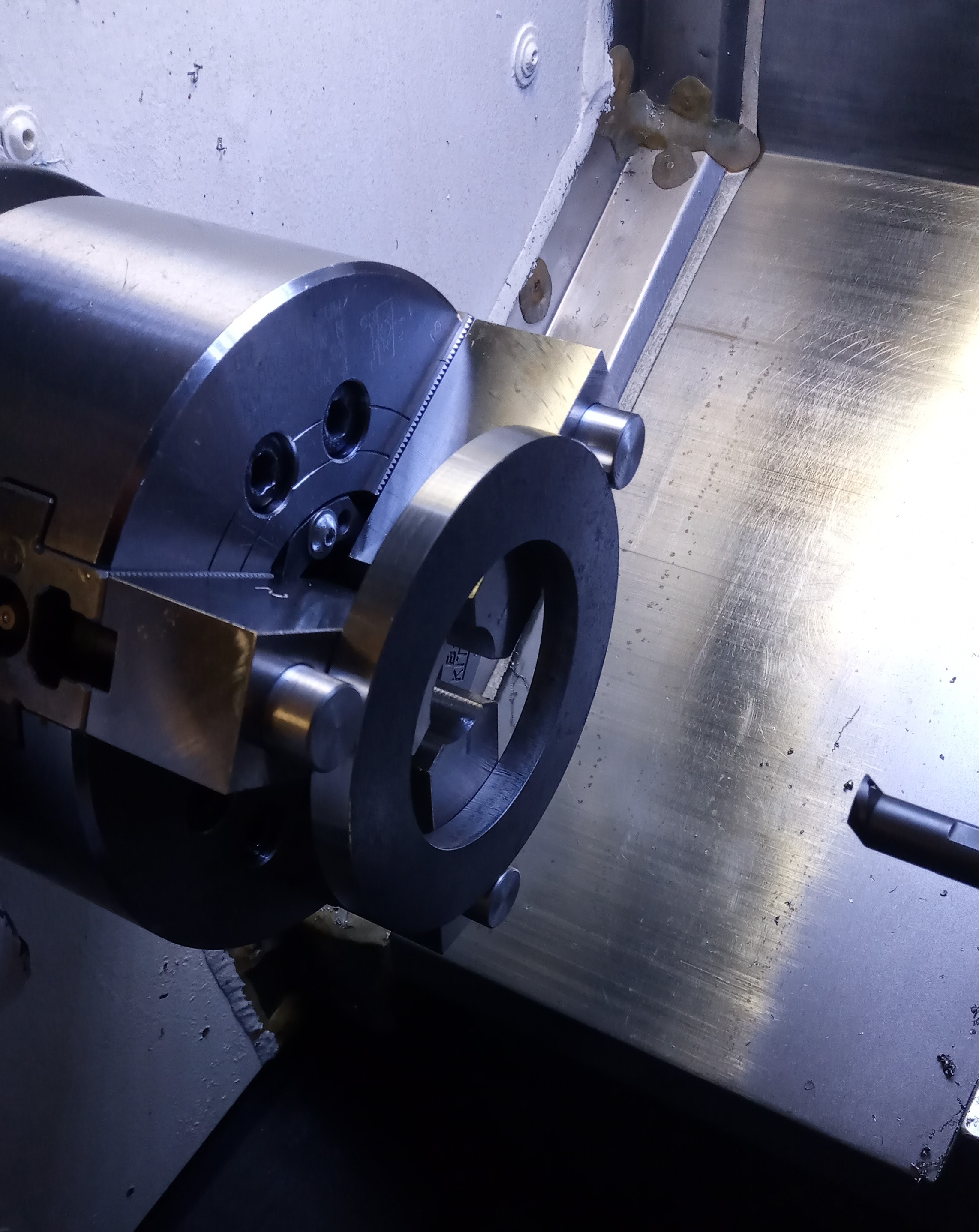

Najlepsie je pouzit toto:
https://www.haascnc.com/haas-tooling/la ... orkholding
Mam to len vypalene z plechu a s obyc M12 imbusmi a funguje to. Mam asi 4-5 velkosti aby som pokryl rozne polohy ale aj tak najviac pouzivam celuste pretocene zarovno sklucovadla (zubky).
Ono ked je sklucovadlo nove tak by to malo bezat do 1-2 stovak aj bez pripravku, len neskor to uz je horsie...
osobne aj tak vetsinou pretacam bez toho a este sa zmestim do 2 stovak, ale casom to bude horsie tipujem... :)

No ten kruzok si vzdy nastavujes na upnutie v strede rozsahu, presne na priemer dielu takze nemusis celuste zhadzovat ani posuvat...

Vypálil jsem si tenhle přípravek
https://www.youtube.com/watch?v=dRMm9P9XdbY

Akoze upinaci rozsah mas nula? Tak ako potom upnes dielec? Namlatis ho tam kladivom na presah? :)
Toto video si pozri...
https://youtu.be/dRMm9P9XdbY?si=UZBhZyPk0Op0_Cu5

Zkusil jsem dle 1 odpovědi, a jsem na hodnotě 0.015mm. To už je přijatelné.
