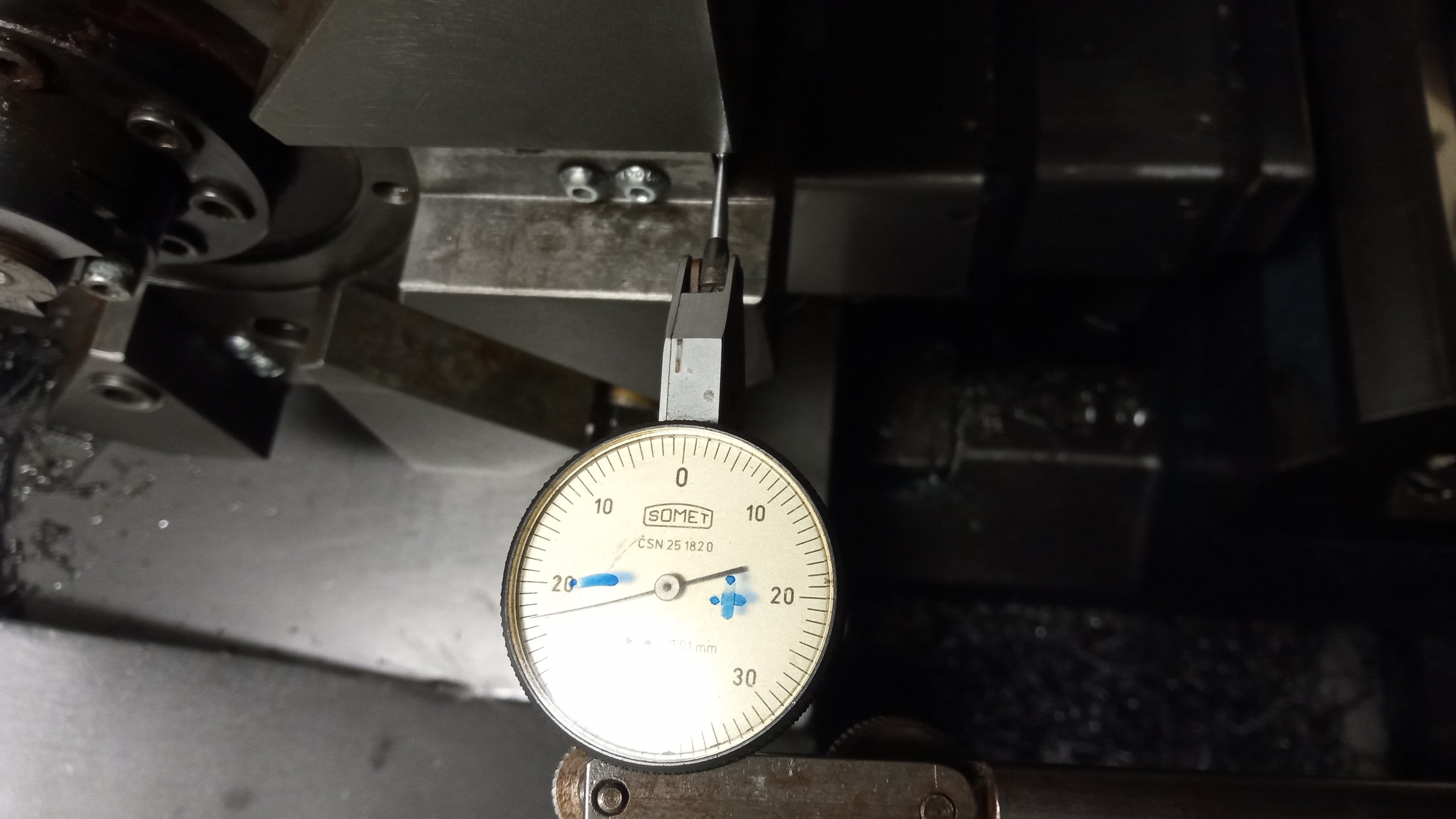

Zdravím.
Při použití tk navrtáváku mi to opakovaně lámalo spičku. Zjistil jsem, že osa nástroje je 0.15mm nad osou vřetena. To jsem vyrovnal, ale uložení nože není souběžně s vedením v ose X. Hrot nástroje se zvedá nad osu ca 0.25 v délce upínání v rev hlavě. Pokud hlavu srovnám dle pohybu v X, je osa nástroje ca 1.5mm pod osou vřetena. Je možné že by při GO použili jinou výšku lineárního vedení proti originalu? Nebo to ničemu nevadí?

Příspěvek 29. 2. 2024, 8:33
Osy revolveru a vřetena musí být souosé, tedy soustředné i rovnoběžné. Hlava se časem pohne i prostým obráběním, hlavně nadměrným tlačením vrtákem. Nebo "tvrdým přistáním", třeba do paken. Je potřeba to srovnat, do revolveru dát broušený trn a hodinkama ve vřetenu měřit. Měl by ses dostat do nízkých jednotek setin, čím méně tím líp hlavně pro tenké vrtáky.
Po mechanickém vyrovnání hlavy je pak potřeba v parametrech doladit, aby když dáš X0, najel revolver opravdu tam kam má.

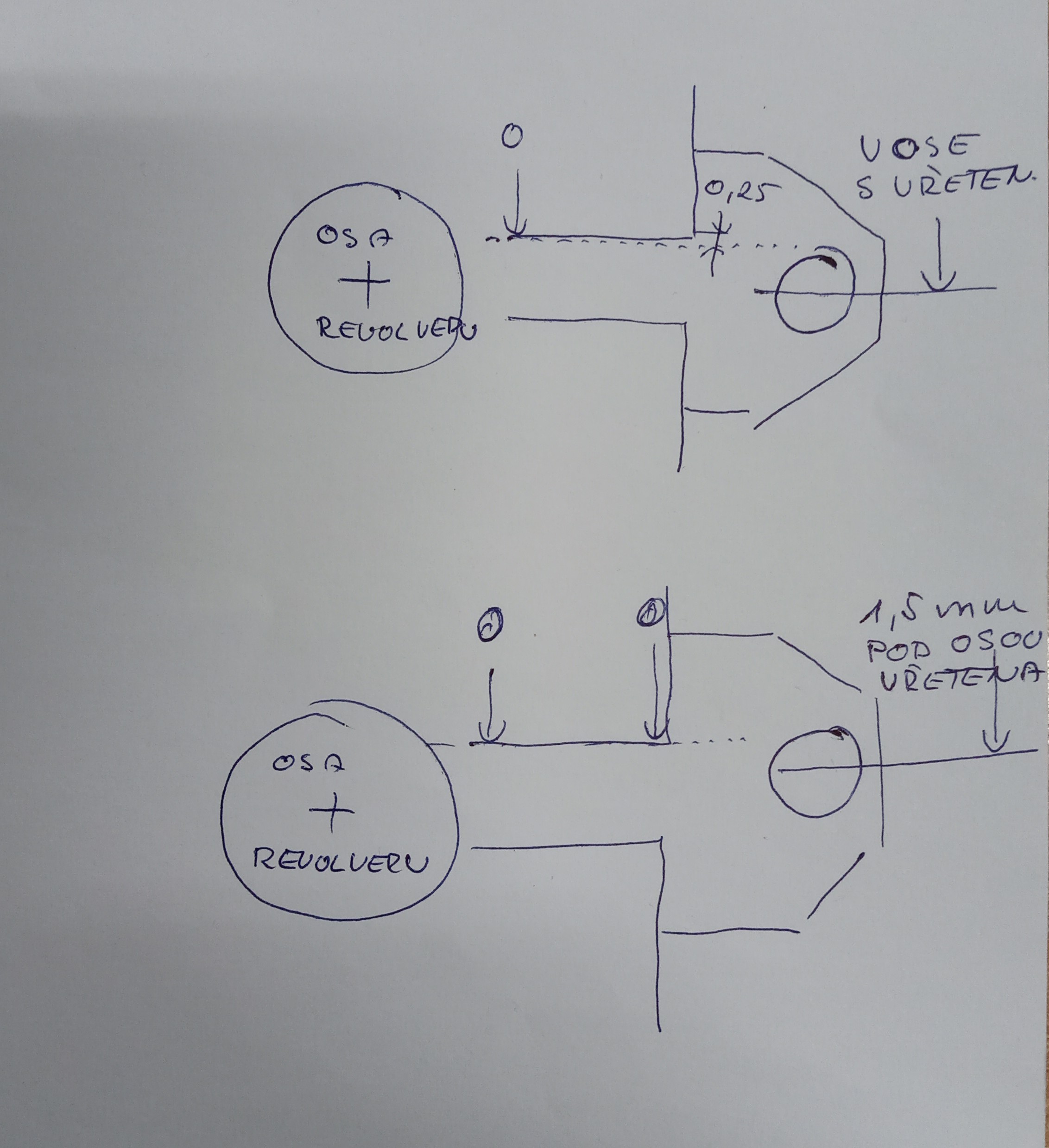

Pokud vyrovnám držák osového nástroje
s osou vřetena, je dráha uložení nože v ose X 0.25mm šikmo nad osu vřetena. Pokud vyrovnám dráhu uložení nože s osou X je osový nástroj 1.5mm pod osou vřetena. Toto se pootočenim revolveru srovnat nedá.

Příspěvky: 23436
Příspěvek 1. 3. 2024, 11:39
Jestli jsou osy sikmo tak to je neco hodne spatne. Jeste si predstavim ze je hlava otocena na sve prirube kterou se upina k supportu. Tzn. Otoceni v rovine XZ Ale jestli je v rovine YZ tak to je hodne divocina. Puvodne jsem spatne pochopil ze ti jde o pootoceni v rovine XY. Je mozne drzet se takovehoto oznaceni chyby geometrie?

Příspěvek 1. 3. 2024, 5:00
Pokud srovnám držák osového nástroje s osou vřetena, je drážka pro nůž vykloněná o 0.25mm směrem vzhůru při posuvu v ose x viz 1 nákres.
Pokud srovnám drážku při posuvu v ose x na 0, je osa držáku pro osové nástroje ca 1.5mm pod osou vřetena viz nákres č. 2.
Snad tedy jedině ta podložka pod revolverem, která má jiný rozměr než má mit ( pokud tam nějaká vůbec má být)
Příspěvky: 23436
Příspěvek 1. 3. 2024, 6:29
to mas teda osu rotace hlavy nad osou vretena
takze ta podlozka

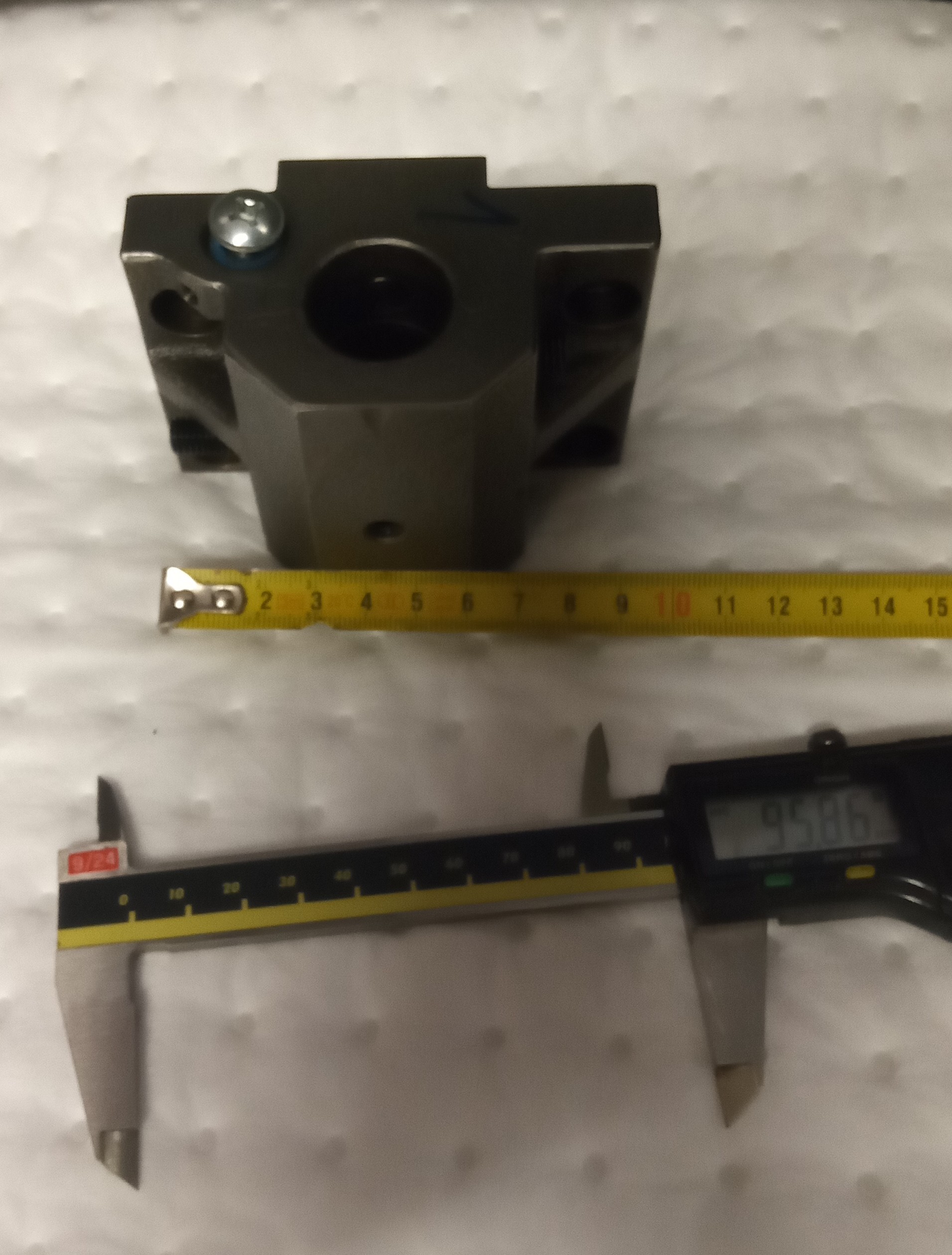

Všechny držáky osových nástrojů maji otvor větší než původních 25.00mm. Minimální naměřená hodnota je 25.04mm, maximální 25.12mm.
V kombinaci se stopkou nástroje která má většinou také -0.02-0.03mm je to už pěkná vůle. Pokud použiju redukční pouzdro třeba na 20mm, přibudou ještě aspoň 0.02mm vůle. Napadlo mě koupit ER upínač s válcovou stopkou "1" a aspoň 1 držák ( ten co má největší vůli ) protočit na 25.4mm. U nožů malá nesouosost asi nevadí, ale pro malé vrtáky a navrtáváček je likvidačni.
1 držák se mi povedlo vyrovnat na hodnotu 0.02 mm v délce 140 mm. V obou rovinách.
Je to přijatelné?
Díky
Tom Dvk
Příspěvky: 665
Příspěvek 3. 3. 2024, 7:22
To je zlaty.
Ale ty držáky se přece musí v revolveru nějak aretovat a vůle se tím vymezí k jedné straně, tedy cca vždy stejně, ne ?
trnkav
Příspěvky: 1047
Příspěvek 4. 3. 2024, 9:06
Bohužel. Osazení na revolverové hlavě a na jednotlivých držácich je již omačkané. Na místě je drží 4 x m8 imbus.
Tom Dvk
Příspěvky: 665
Příspěvek 5. 3. 2024, 7:30
To by asi chtělo zrepasovat, takhle se s tím nikdy nedomluvíš ...
