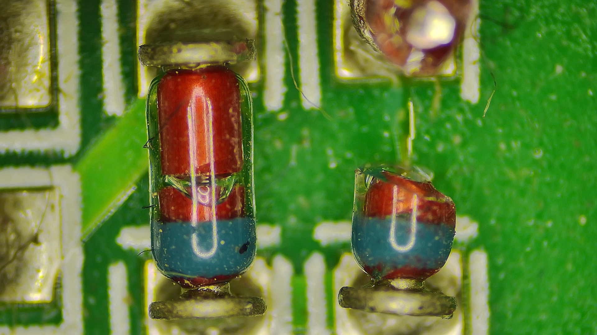

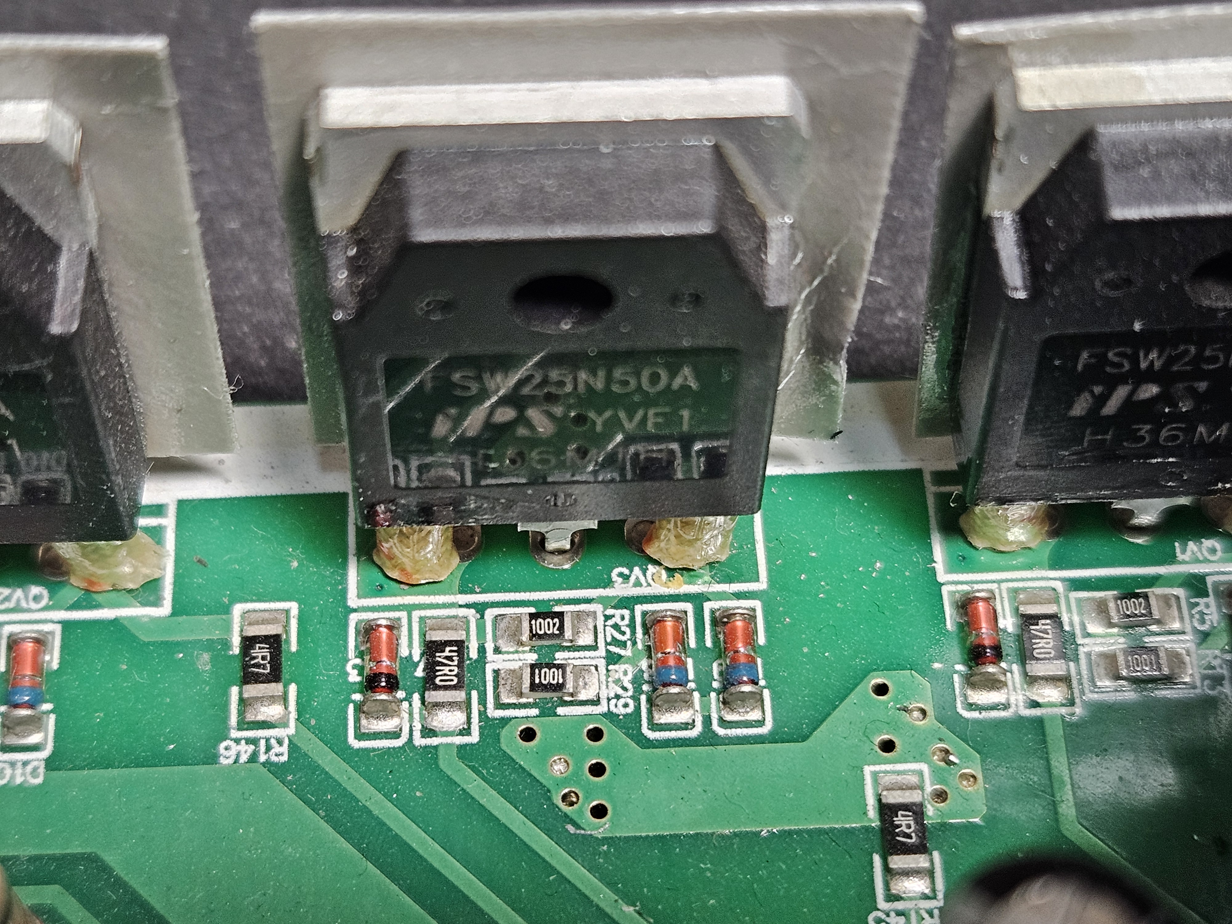

jelikož mě trefila nemoc tak toho moc nedělám, ale drobnosti mohu, potřeboval bych poradit s výběrem náhrady. je to měnič 24/230V a našel jsem poškozenou diodu v budiči mosfetu a potřeboval bych ji nahradit. Jsou dvě stejné vedle sebe. Nevím jestli je správně, podle modrého proužku obyčejná dioda, modrý proužek (jestli je to modrá ) může mít i zenerka... Ale co by v budiči asi dělala. Druhá fotka je jak to vypadá vedle u dalšího mosfetu. Nevíte prosím někdo? Děkuji

Teď teprve koukám na fotku a jsou zapojené seriově proti sobě, to by fak mohly být zenerky...

MELF s modrym pruhem jsou zenerky. S cernym obyc, se zelenym Schottky a se zlutym usmernovaci.
Mas je zapojene ty dve antiseriove, to vypada jako oboustranna ochrana na prepeti Gate vs Source. Zmer kdy otvira (pri jakem napeti) ta dobra a kup stejnou. Tipuju na neco pod 30V.

Zdar, pokud je to po nějakém třesku a byl tam špatný tranzistor, tak se mi vždy vyplatilo prověřit celý obvod buzení. Namalovat zapojení, měřit. Podle fotky DPS se skoro zdá, že jsou v sérii. ? Ať už ve spínaných zdrojích, nebo indukčních deskách bývají po velkém třesku často vadné součástky v buzení, IO, případně rychlý optočlen. To si nechtěl slyšet. Vyletoval bych ze sousedství a změřil.

není to po elektrickém třesku, je to mechanické poškození při montáži chladiče.

Jestli memas po ruce laboratorni zdroj na zmereni, tak tam proste dej neco v rozmezi 18-28V a bude to ok. Nebo jestli mas 18V transil, pripadne misto obou bipolarni transil... to vsechno bude na 99% ok.

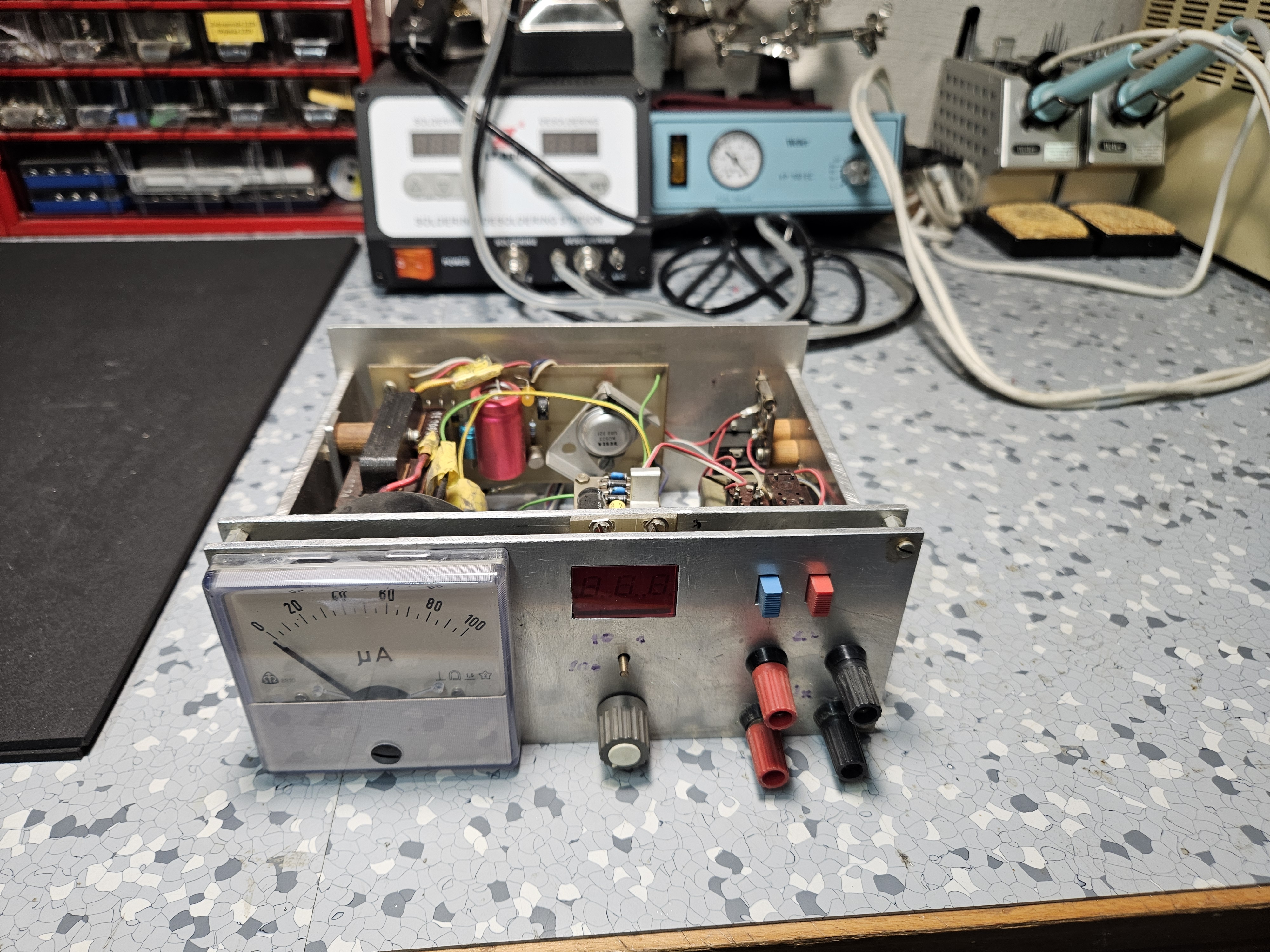

Našel jsem zkoušeč zenerek, kupodivu to nebyl takový problém, problém byla napájecí šňura, socíkovský bakeliťák... Pár oprav, izolačka ty leta nedala, no digitálku odešly segmenty, nesvítí všechny, ale co pamatuju, už tenkrát to byl recyklát z nějakých vyřazených desek. Kdo z vás pamatuje C520D :?:
Samo jsem tenkrát neudělal popisky, proč taky, takový jednoduchý ovládání...
Místo interního digitálku dám prozatím multimetr, najdu nějaké staré zenerky a prubnu, zdá je že to pojede i po těch letech, měří to do asi 80V co jsem teď tráfko přeměřil. MP je sice v mikro, ale podle bočníku vzadu tipnu, že měří miliampery, otestnu. Jo a nesmějte se prehistorické konstrukci :lol:

tak měřáček jsem rozchodil, dioda změřená, je to 16V zenerka, už je mám objednané ( je, protože nejmenší objednávka je 15 kusů... ) cen kačka kus :D
Asi si měřáček opravím, nostalgie mě chytla, no nebudu vyměňovat LQčka, dám tam nový modul voltmetru za kilo :)
