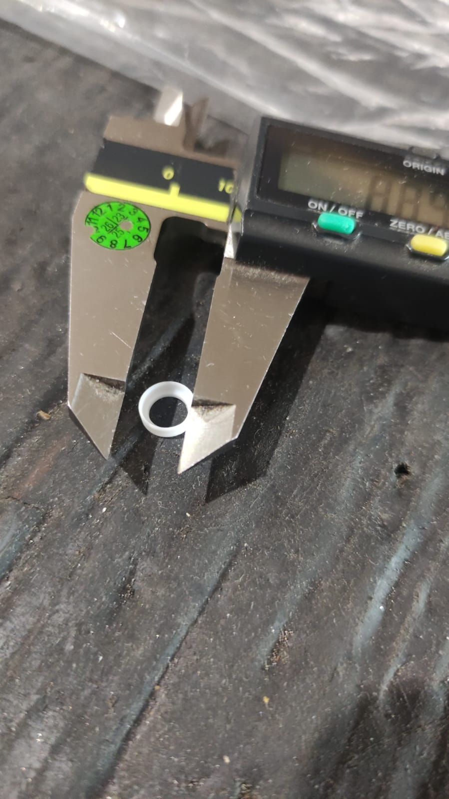

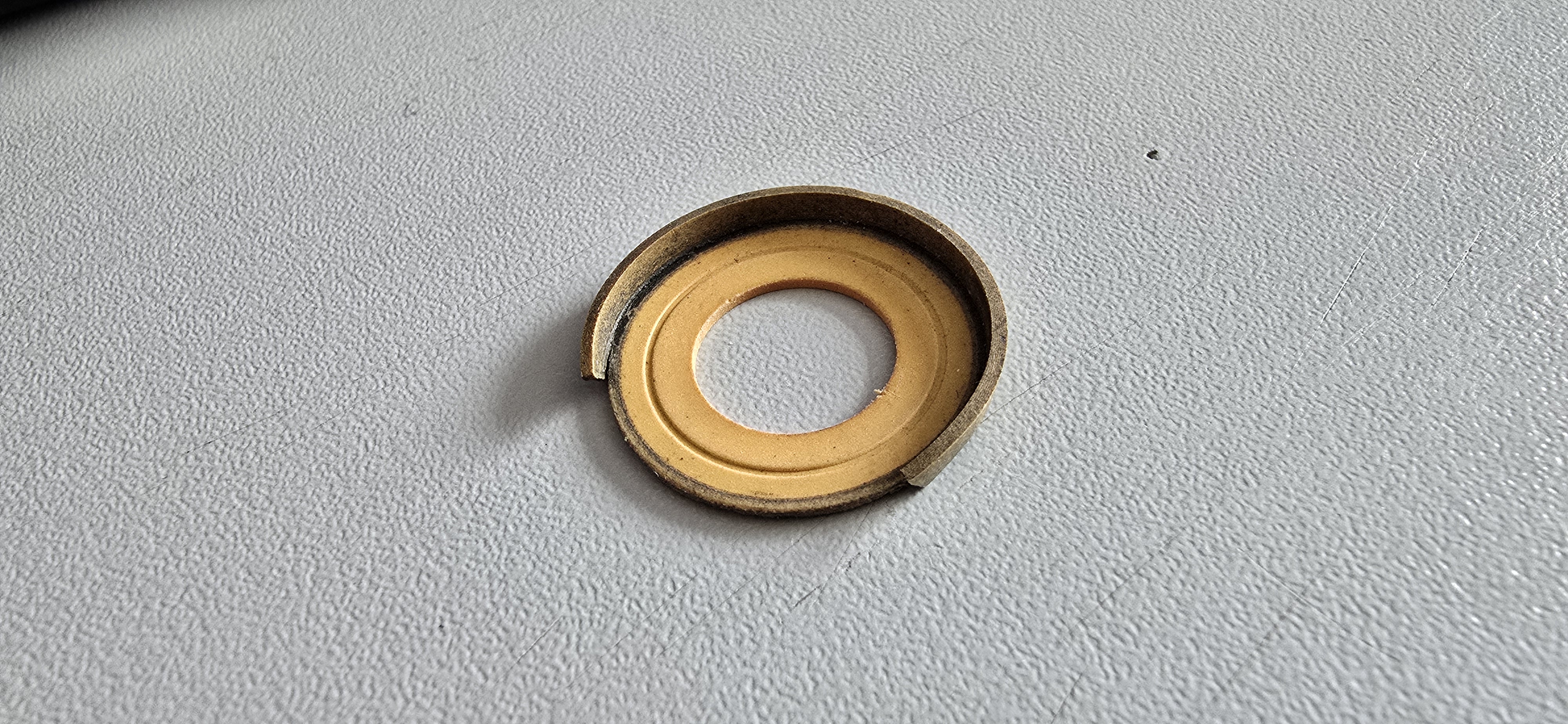

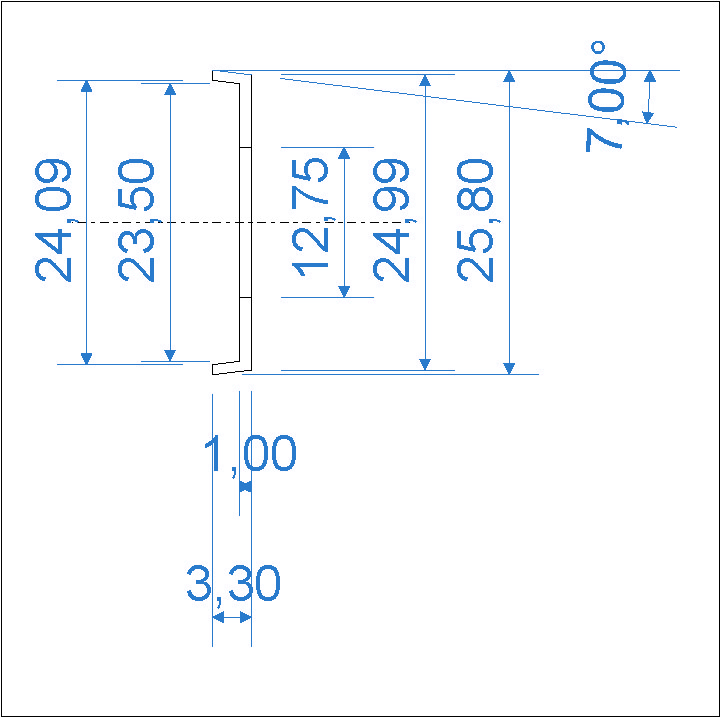

Chtělo by se do toho někomu. Já mám jen frézky a to se mi bude dělat blbě.
Jde o teflon.
Zákazník přišel s tím, že se to polámalo.
Běhá to ve válci D25,3mm v čínském kompresoru.
Nemyslím si, že by se to na poprvé trefilo tak bych asi zkusil dva průměry. 25,8 a 25,6 s tím, že u 25,6 by se změnil úhel.
Díky jirka

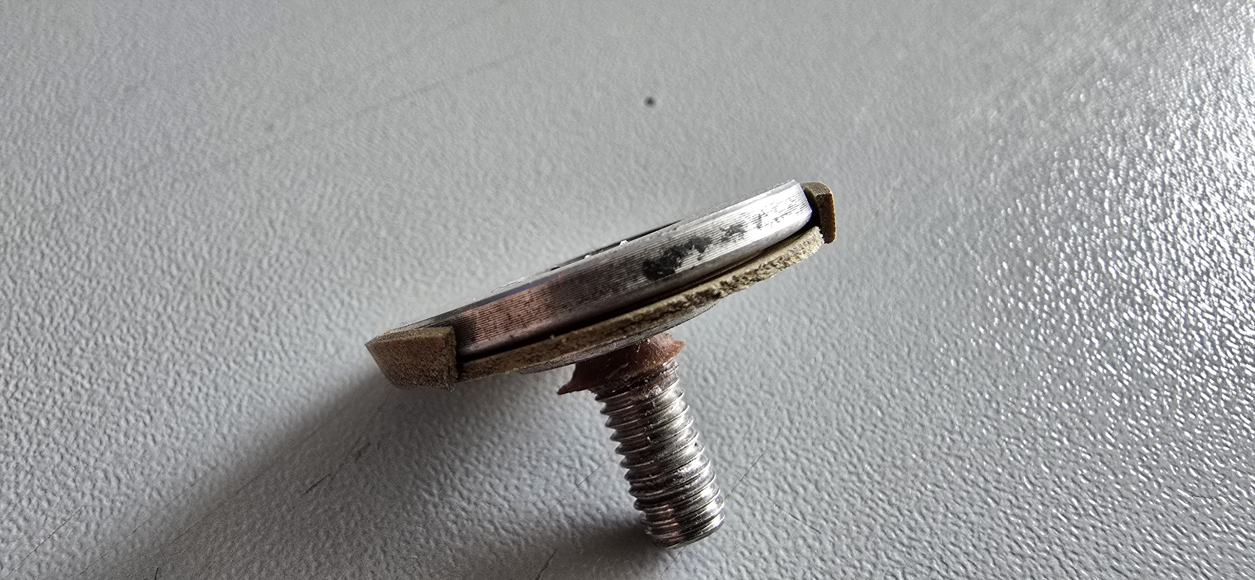

Přiznám se, že se mi nezdá, že původní díl je z teflonu - pravda soudím to podle fotky, ale pochybnosti mám.
jirkam
Příspěvky: 237
Registrován: 15. 6. 2007, 10:25
Bydliště: Pardubice
19. 5. 2025, 3:01
Jasně, že to není teflon. Teflon poradili v servise.

jak se taková součást soustruží? 1mm tloušťka 24mm průměr a ty úhly :roll: proboha :shock:

martasg1 píše: 19. 5. 2025, 4:29 jak se taková součást soustruží? 1mm tloušťka 24mm průměr a ty úhly :roll: proboha :shock:
No já bych to vybral a pak upíchl - nevidím v tom problém.

takže nejdřív srazit ten úhel po obvodu? pak vybrat vnitřek a pak upíchnout? Napadá mě jak dokončuješ ten vnitřek při 1mm tloušťce jestli se to nebude prohýbat ven? (když už máš také sražený ten vnějšek)

martasg1 píše: 19. 5. 2025, 4:42 takže nejdřív srazit ten úhel po obvodu? pak vybrat vnitřek a pak upíchnout? Napadá mě jak dokončuješ ten vnitřek při 1mm tloušťce jestli se to nebude prohýbat ven? (když už máš také sražený ten vnějšek)
Vybrat vnitřek, pak obvod a nakonec upíchnout.
