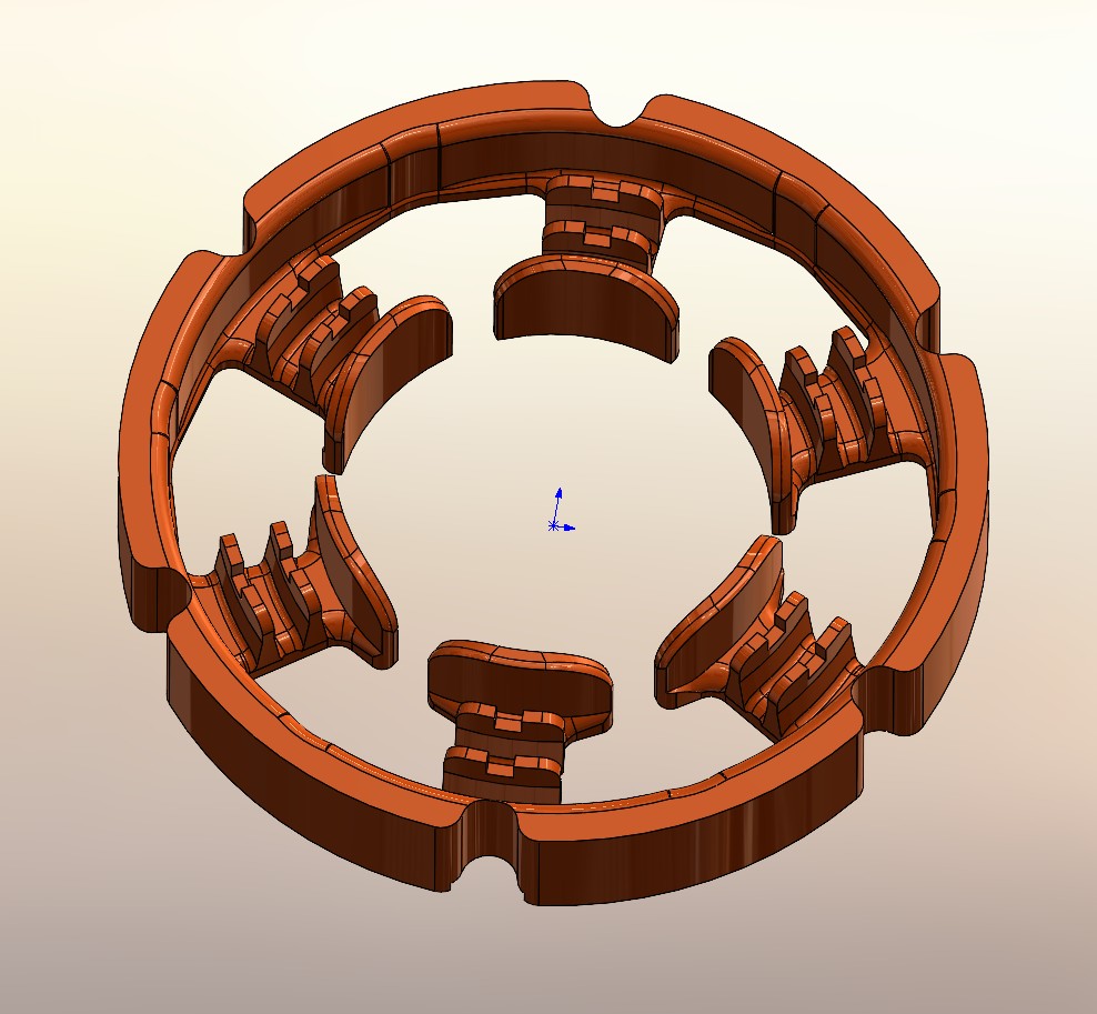

Ahoj Potřebujeme do firmy vytisknout pár kusů plastových čelíček , materiál dle uvážení teď nám jde o mechanickou pevnost. Bude se tam navíjet dost tlustý drát a je velký tlak na ty dělící žebra . Zespoda jsou malá osazení - kdyby s tím byl problém tak se dají na tuto zkoušku odstranit.
Na začátek řekněme 8ks - prosím o cenu , nejlépe ofiko s fakturou , ale asi by se to dalo pořešit i bez .
Dík

Geometrie je nevhodna pro obycejne FDM. Bude vzdy nektere zebro namahane na ohyb v rovine vrstev. Nejspis marna snaha.
Poud by mela geometrie zustat, tisknul bych to minimalne metodou SLS z PA11/12 (laserove spekani prasku ) a nebo, pokud by to nestacilo tuhostne, metodou FFF (FDM ale s kontinualnim vlaknem podel perimetru).
Teploty predpokladam do cca 145degC, pak by tech 8ks vyslo z PAxx na cca 2000Kc.

Dík za reakci , to že je to na tisk nevhodné vím , ale potřebujeme navinout strojně alespoň jeden kus , pokud to vyjde bude se dělat forma na střikolis z termoplastu se sklem . Tady u toho kusu nám ani nejde o tepelnou odolnost . cena není problém (teda snad).
Pokud je nějaká možnost to zadat na sls tak je to asi nejlepší .

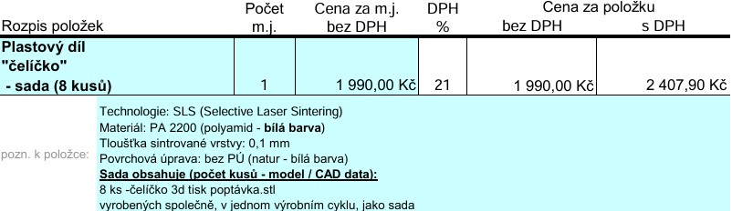

Příspěvky: 7160
12. 3. 2026, 11:26
Tak je asi vítěz , tohle je poptáno od jedné firmy v Jaroměři .
Tímto děkuji všem kteří mi zaslaly cenové nabídky a konstruktivně přispěly .
Dík
Roman

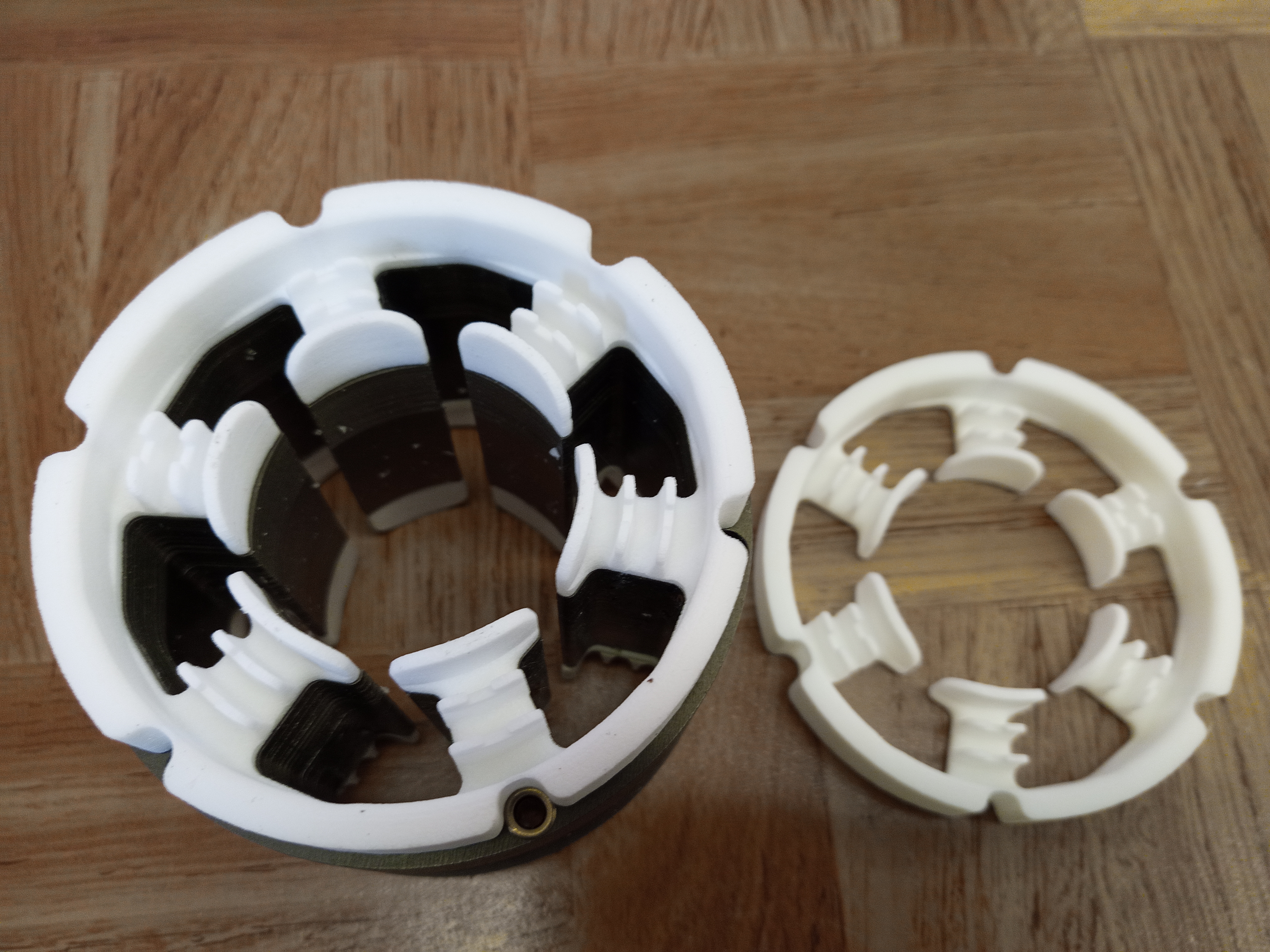

Příspěvky: 7160
19. 3. 2026, 5:47
Tak takhle to dopadlo , za nás maximální spokojenost , pevnost je jak z formy přesnost perfektní
material : PA 2200
