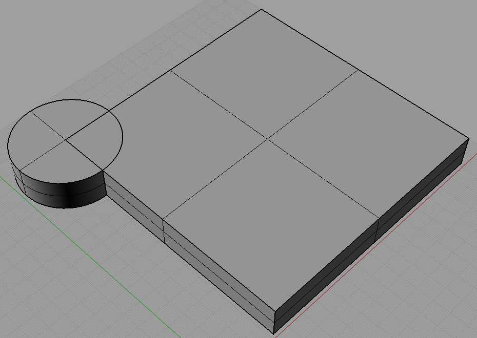

obr.1: Namaloval som hranol(150x150x20), aby to nebolo úplne ľahké, dohodil som mu do jedného rohu valec(polomer 30). Celé som to odsadil od súradníc (x,y) o 2 mm.

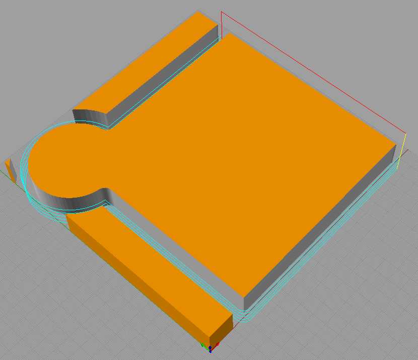

obr.2: Chcem aby mi obrobila mašina 3 strany, skúsim 2.5D obrábanie s niekoľkými krokmi v Z-osi. Vytvorím si krivku na spodnej hrane výrobku - je to voľba v menu: Curve - Curve from Objects - Duplicate Edge. Vyklikám si tie hrany, podľa ktorých chcem aby šla fréza. Vytvorí mi krivky, ktoré spojím dokopy(join).

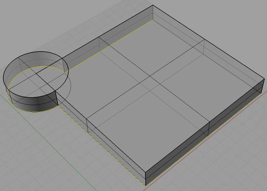

obr.3: Stock - Box Stock(materiál) som mu nastavil na každú stranu o 2 mm väčší - má teda 184x184 mm. MOp Set bude "2 1/2 Axis Profiling". V časti "Machining Features/Regions" je tlačítko "Select Curves as Regions", kliknem a vyberiem vytvorenú krivku. Enter.

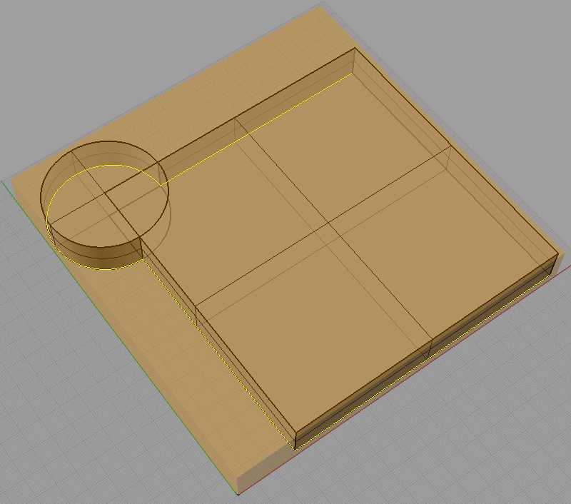

obr.4: Vyberiem si nástroj(Tool), nastavím rýchlosti(Feeds & Speeds). V časti "Clearance" je voľba "Skim Clearance" kde si definujem bezpečnú výšku aby som netrafil upínku pri prejazdoch. V časti "Cut Parameters" je voľba "Cut Start Side", dal som Left aby mi krivku obchádzalo z vonkajšej strany obrobku. Vo voľbe "Cut Levels" mám nastavené "Location of Cut Geometry" na "At Bottom", "Total Cut Depth" na hodnotu 20, čo je výška obrobku a "Rough Depth/Cut" na 4, čo je počet hladín v ose Z. Z toho plynie že hrúbka triesky je 5 mm. Ostatné som nenastavoval nič.
hodím sem aj súbor z rhina, možno to pôjde u teba otvoriť aj s tými nastaveniami

no jenze me treba rhino nevybere kolikrat oblouk ale pouze kratkou usecku z nej, nevim proc.. takze pak se me treba obrys sklada z 50ti usecek jen kruhova polokapsa a takhle slozite je oklikavat je opruz..
nechapu proc to nejde obracene.. oznacit vse a jednu vynechat..
