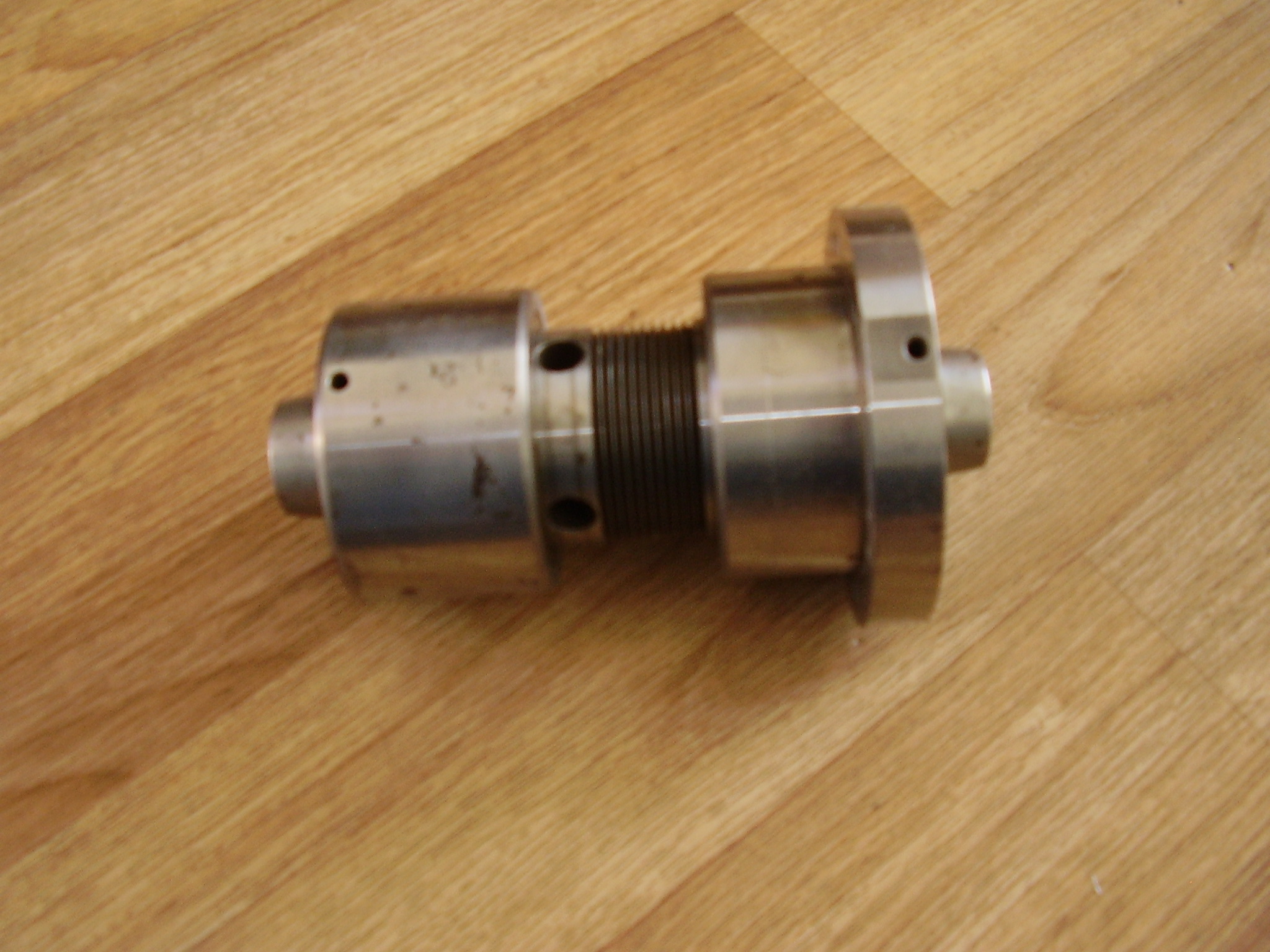

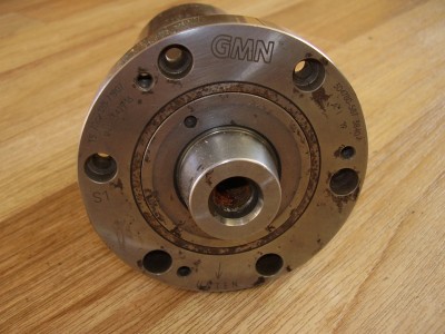

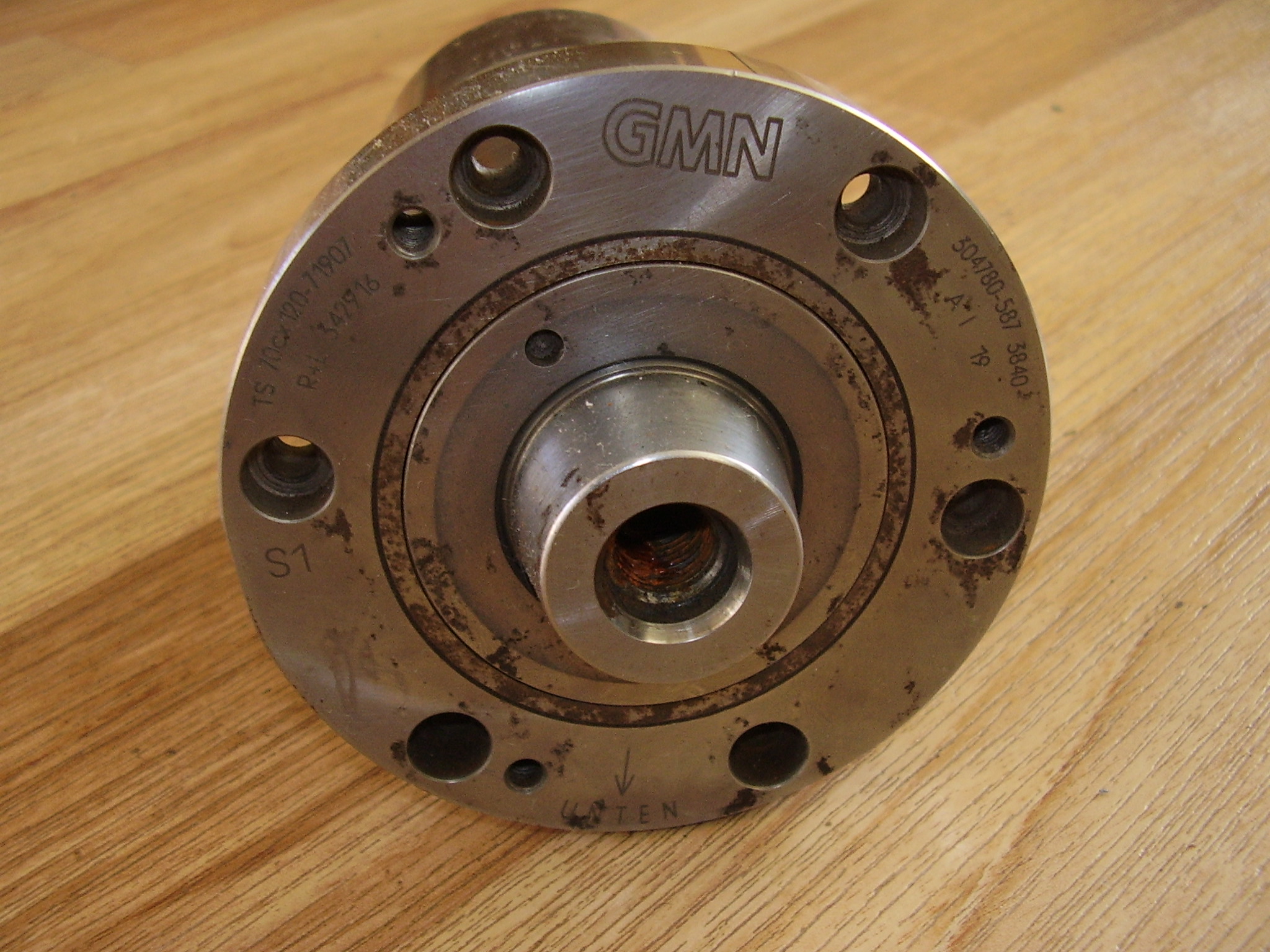

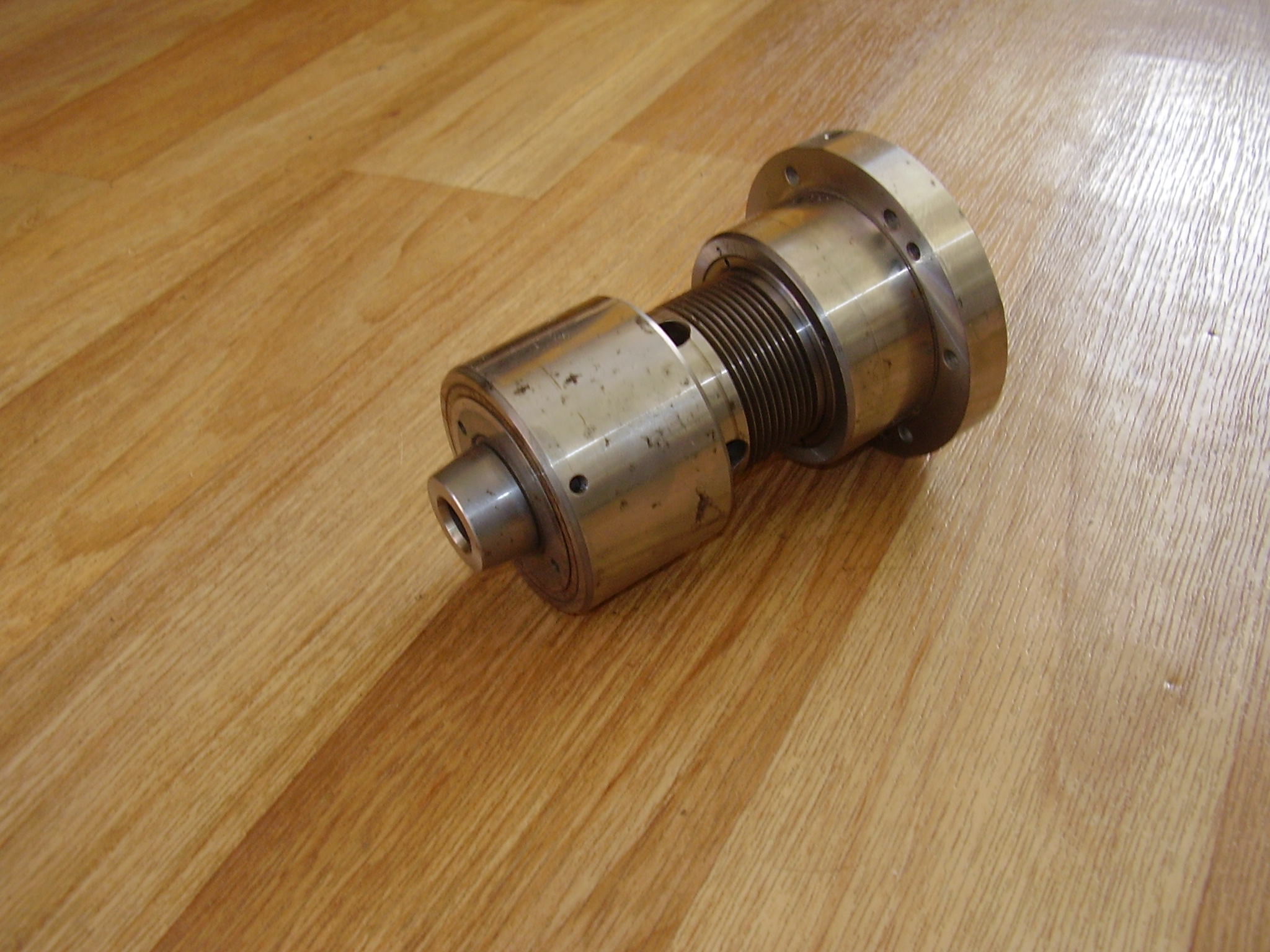

Co je tohle?
tmxatcoxlab
- Příspěvky: 191
- Registrován: 12. 8. 2010, 3:24
nemuze to byt napriklad z nejake brusky, na kazde strane brousici kotouc ;]
- robokop
- Site Admin
- Příspěvky: 23392
- Bydliště: Praha
zeptej se tady:
http://www.gmn.de/en/spindles/basics/te ... tures.html
tam ti jiste reknou z ceho to je
tmxatcoxlab
- Příspěvky: 191
diky ;]
Uwe Ernst pise:
The spindle shown by pictures is a very special design.
This spindle had been manufactured for Walter machines.
mel jsem plan nejak to pridelat ke sklicidlu, pouzit na vreteno soustruhu /A osy/. budu to muset tezce promyslet
Uwe Ernst pise:
