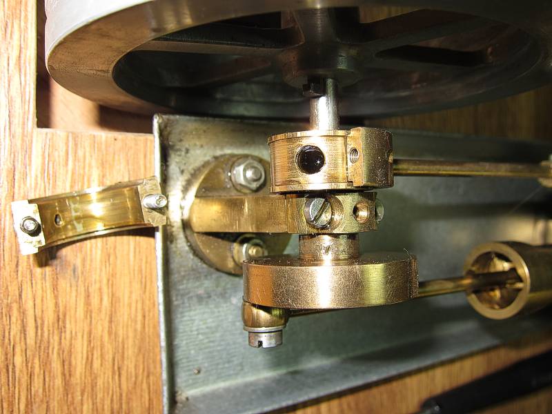

Zkusím postup H4n,to je na tom feature camu dík.Nejsem žádnej machr na soustružení ani na frézování i když si s tím vydělávám, ale s jiným materiálem tj.laminátové desky a překližka. V poslední době jsem se pustil i do výroby parních strojků, proto ta otázka na ložisko šoupátka.Je to vlastně polovina kruhu , první a druhá polovina jsou k sobě přišroubovány

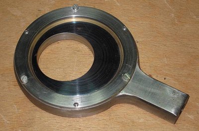

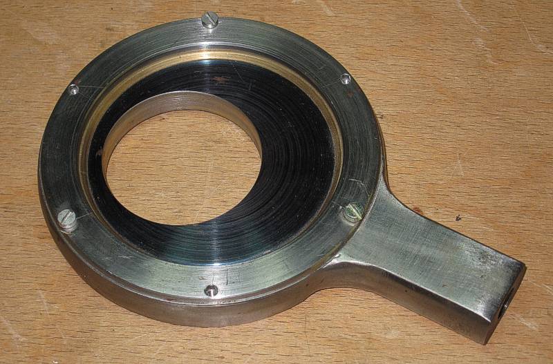

Přidám ještě něco z mé tvorby:
To samostatné ložisko má cca 10cm a čeká na zástavbu do velkého stroje, to malé na stroji, jsem dělal jako první věc na zakoupeném soustruhu. Prostě se rozřízl kousek kulatiny, odvrtaly se dva otvory pro spojovací šroubky kterými se to opět spojilo, upnulo do soustruhu odvrtalo, z každé strany osadilo. Vodící drážku jsem dělal v excentru (v tom otvoru je upevňovací červík excentru). Je to obráceně než máš v návrhu, ale výrobně mi to přijde jednodušší, alespoň na soustruhu.
Promiň Baxi, vím že na tohle jsi se neptal, prostě mi to nedá, nezareagovat.
