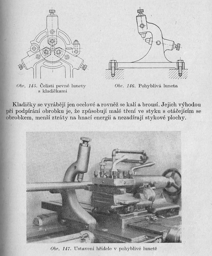

Pohyblivá luneta by měla vypadat zhruba takto:

Očko na tento závit nemám. jedná se o M10x1 levý. Řežu to minimálně na 10krát.Je tam jasně vidět,že po najetí nože se konec závitu odtlačí a zvedne. Podle toho obrázku by ta posuvná luneta tomu mohla zabránit. Akorát nemám tušení, kam bych ji mohl přišroubovat, když tam žádné pořádné místo není.

Pokud výrobce stroje počítá s použitím pohyblivé lunety, obrobí na levé (i pravé) straně suportu plochy pro uchycení. Pokud je tam nemáš, lunetu neupneš.

U zmiňovaných soustruhů je na vině jednoznačně koník,jeho mizerná tuhost.Já jsem při úpravách soustruhu Noell narazil na stejný problém.Nakonec jsem koupil koníka v podstatně robustnějším provedení. Ale stejně používám způsob který popsal Jova,tedy předřežu a pak dokončuji očkem,ale pouze tu část,kde mě jde matice velmi ztuha,případně nejde vůbec. Posuvná luneta je určena na soustružení malých a dlouhých průměrů a opřením o soustruženou část bude mačkat soustružený závit!

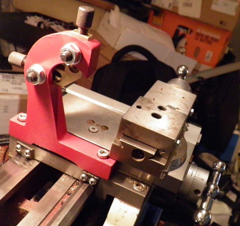

Lunety jsem viděl jen od Promy
Obrázek Dříve byly bílé barvy. Posuvná se šroubuje z levé strany podélného suportu a jsou pro ní zezhora připraveny závity (alespoň u Asista byly).

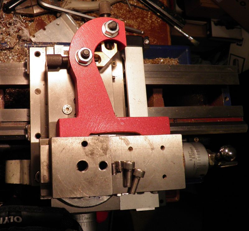

Zde Unimax - luneta je ARC Eurotrade
Dvě otevřené díry na šrouby vlevo a dole červík jako krytka a šroub imbus k uchycení
Pohled na instalovanou lunetu
