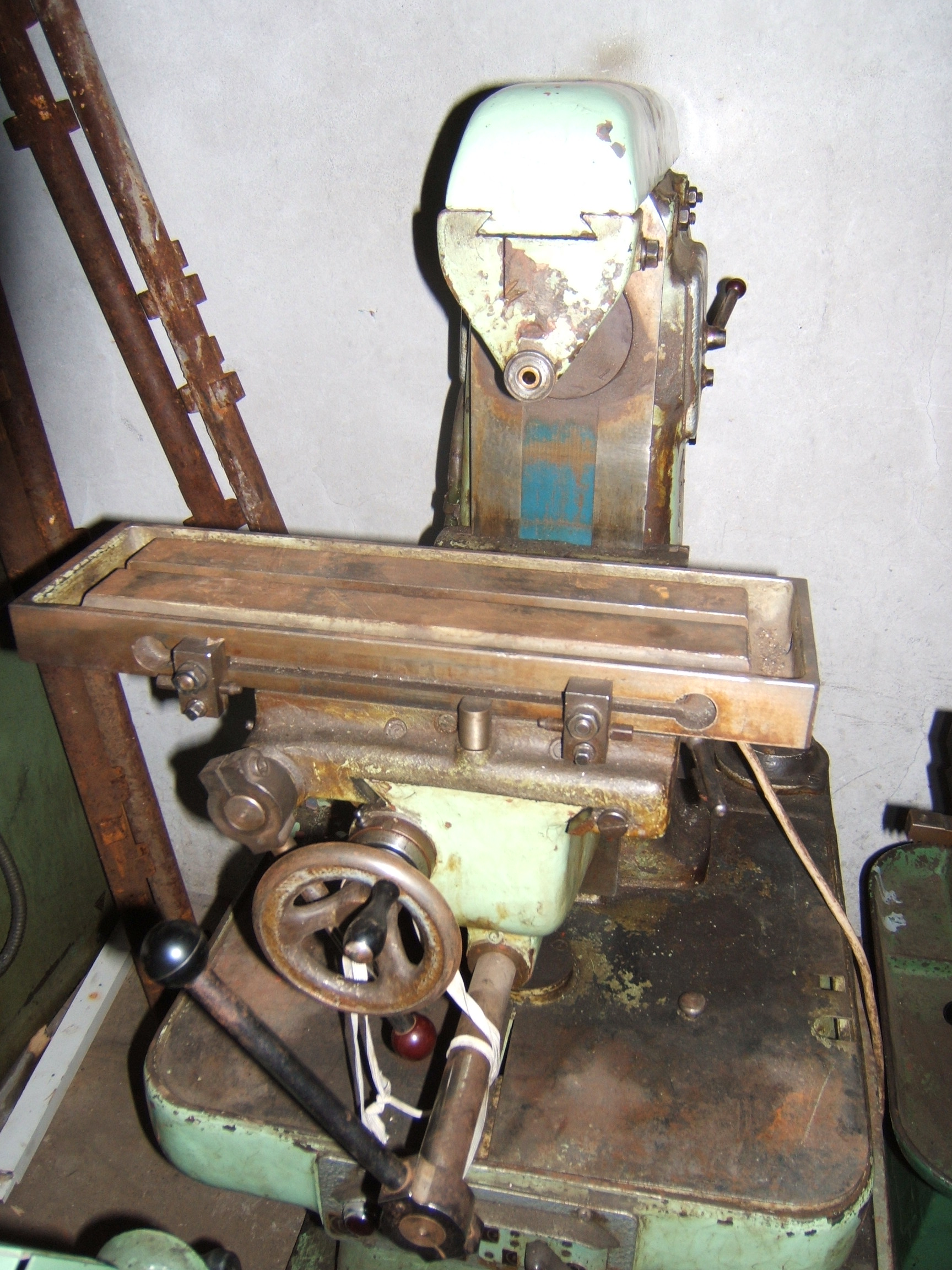

nenajde sa ani niekto, kto mi poradi, ktora TOSka to vyrabala?
alebo kto s tym niekedy robil a pozna ,ake tolerancie sa stm dali dosiahnut?

K čemu je ti dokumentace a výrobce ? Prostě to celý rozeber, vyčisti, zaškrábej nově vodící plochy, udělej úpravy pro šrouby a motory, hoď novej
nátěr a máš skoro profi mašinu. Tahle stará litina nemá chybu, nebudeš mít žádný potíže s deformacemi. Taky předělávám starou FA2H.

jasne- na to rozobratie sa tesim jak maly chlapec
mna hlavne zaujimalo, ake to ma deklarovane tolerancie.
zo zaskrabania nebude nic- nemam s tym skusenosti(mam 2 knihy o zaskrabavani,ale ziadnu prax) ,ani nastroje, ale hlavne nemam pravitka,podla coho by som to kontroloval.takze podla mna lepsie nechat tak, ako to dodrbat.
elektroniku vyriesit viem svojpomocne,krokace budu asi ~3Nm sprevodovane ozubenym remenom tak 1:3-to by malo stacit.
skrutky trapezove-gulickove by asi boli zbytocny luxus.

Ziskal jsi velmi pouzitelny zaklad fro frezku,ale jak tak sleduju tve uvahy,tak z toho udelas malo pouzitelny stroj.
Kdyz neumis plochy zaskrabat,tak tam dej lineary a kul. srouby.Muzes tak ziskat CNC frezku na vysoke urovni,tak proc investovat penize a praci do neceho, co v podstate nema smysl. S trapezakama na nezaskrabanych plochach budes mit vule ve vsech smerech,jinak s tim ani nehnes.Jeste si o tom popremysle,byla by skoda zmrsit takovej peknej kus litiny.
- Sponzor fora
- Příspěvky: 8483
Na deklarovane tolerance se vykasli, ty uz davno prestaly platit. Podle stavu svisleho vedeni soudim, ze nejak podobne budou vypadat vodorovna. To jest celkove opotrebena. S tim neco musis udelat, at uz zaskrabat, nechat si zaskrabat nebo odfrezovat prizma a osadit lineary (nic z toho neni uplne snadna vec). No a kdyz tam uz budou ty lineary tak je blbost tam davat obycejny trapezovy srouby, zejaro.va píše:mna hlavne zaujimalo, ake to ma deklarovane tolerancie.
Vreteno chces nechat jak je a udelat z toho horizontku?

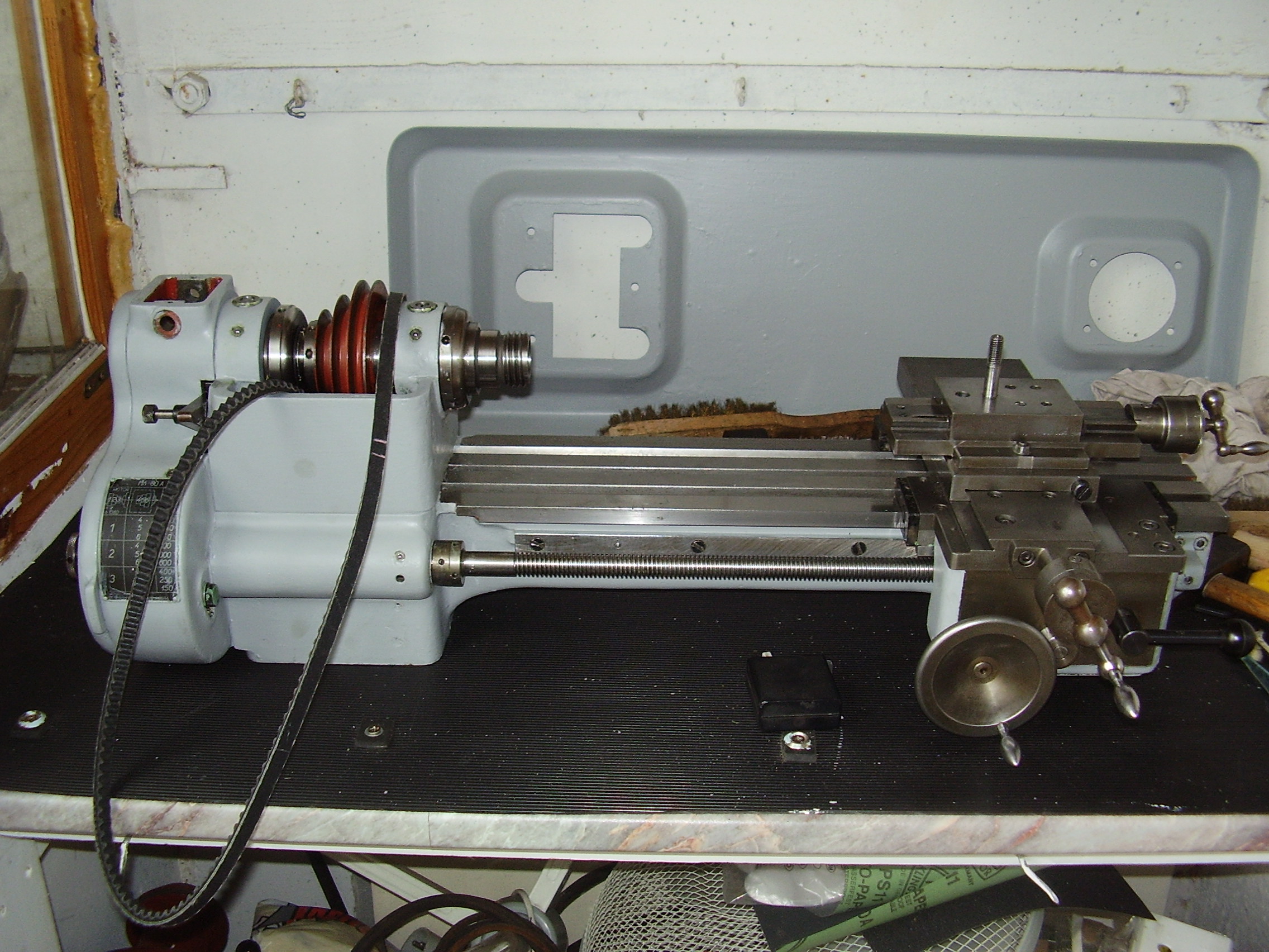

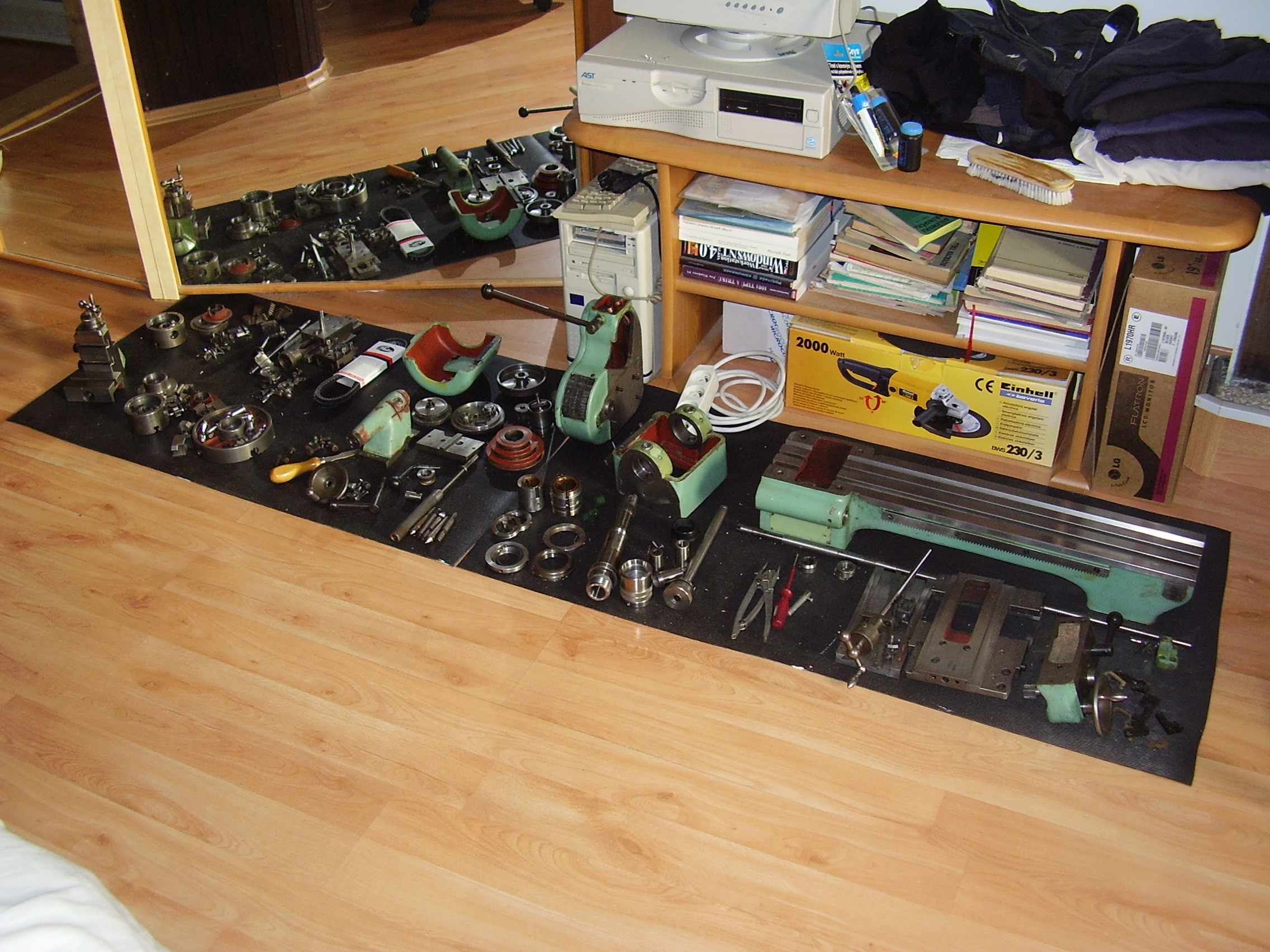

pripajam este kompletnu rozborku mojho sustruhu MN80+prislusenstvo-bez prevodovky a pohonu -som netusil,ze sa to da rozlozit na tolko suciastok
