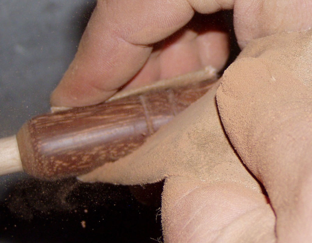

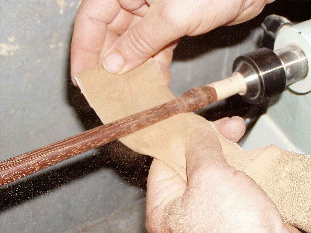

Pokud ti bude stačit délka do 450 mm, tak ti tu kulatinku vyrobím - to je pro mě brnkačka (dělám paličky na bicí) Samozřejmě i s broušením. Jinak s tou tolerancí to bude trochu složitější. Je to totiž hodně závislé na hustotě dřeva a jak přitlačíš na brusný papír při soustružení - tam ti pak naskakují desetiny, ani nevíš jak. Ale reálné je to udělat s tolerancí +- 0,1 mm Když ti sjedu něco navíc, tak z toho pak těch 20 kusů určitě vybereš.
Dále ale počítej s tím, že dřevo pracuje - a to poměrně dost. Pokud to necháš ležet delší dobu někde na skříni, tak se ti průměr pohne zhruba o 0,2 mm Záleží to na tom, jak je dřevo vysušené a na vlhkosti prostředí. Když budeš mít buk sušený na 8% a výrobek z něj dáš do vlhka, tak ti nabyde na objemu a opačně, když budeš mít materiál vzduchosuchý (tzn 16 - 24%), tak se ti seschne. Je to v rámci těch +- 0,2 mm v uvedeném průměru.
Jinak ještě bych mohl poradit broušení - ovšem tady záleží na délce broušeného kusu. Pokud jsou to kratší součástky (tak do 300 mm), tak je upneš do soustruhu (nějakého číňana nebo něco lehkého) - musíš si udělat unašeč s miskovitým prohloubením na univerzílce i na hrotu - tímto si obrobek přesně vycentruješ a brousíš. Přikládám dvě fotky - na nicj jsou sice pochodové paličky - ale princip je stejný.

V té délce jak to uvádíš by to bez problému mělo jít obrousit - pokud to jemně upneš a nepřetáhneš, tak by se to prohybat nemělo. Chce to ale jednoznačně udělat přípravky podle těch fotek - pokud na obou čelech uděláš kužel do kterého ta tyčka zapadne, tak to budeš mít perfektně vycentrované na střed. Co se týče kulatosti obrobku - to je bohužel dáno prvotní výrobou a pokud je to nějaký šišoid, tak to šmirglem už moc nesrovnáš. Bohužel. A ještě jsou dost důležité otáčky - potřebuješ min. 2500 - 3000 otáček. S menšíma otáčkama to moc dobře nepujde. Přeji hodně úspěchů - mělo by to být celkem snadné.
