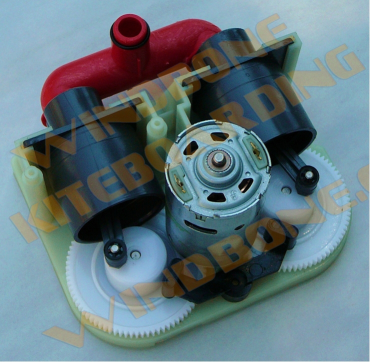

Dobrý den,
jsem tady uplně nový a navíc jsem zde s velikou prosbou. Mám elektrickou pumpu na foukání člunů a pokazilo se mi tam jedno ozubené kolečku. Distributor tohoto zboží není schopný tento náhradní díl zajistit, čímž toto zařízení je nefunkční.
Když se zde koukám, co vše jste zde schopni vyrobit, tak se na vás obracím s prosbou, jestli by někdo byl schopen podle předlohy takové ozubené kolo vyrobit z DERLINU???
Děkuji všem za případnou pomoc a v příloze posílám fotku části zařízení. Je to jedno ze dvou těch velkých ozubených kol.

no na foukání člunů se těch pump moc nedělá a všechny jsou drahý, jako čert. Tahle je vyrobena v Itálii, ale beztak to bude čína, jako uplně vše. Autopumpa je na foukání člunů k ničemu, jelikož v těch válcích člunu je poměrně hodně vzduchu a to by se autopumpou foukalo celý den
Tahle pumpa má ventilátor na velký objem vzduchu a malý tlak a potom se to přepne na pístovej kompresor a dofoukne na stanovený tlak.
Foukat to tou nožní pumpou, co se ke člunům dodává je tak na upadnutí nohy a hlavně se dnes na člunech dělají vysokoltaké podlážky, které se foukají na tlak 0,8Bar a to se už nohou utáhnout nedá.
Tady je odkaz, jak celé zařízení vypadá:
http://www.vodackyraj.cz/katalog/pumpy- ... st-12-v-hp" onclick="window.open(this.href);return false;

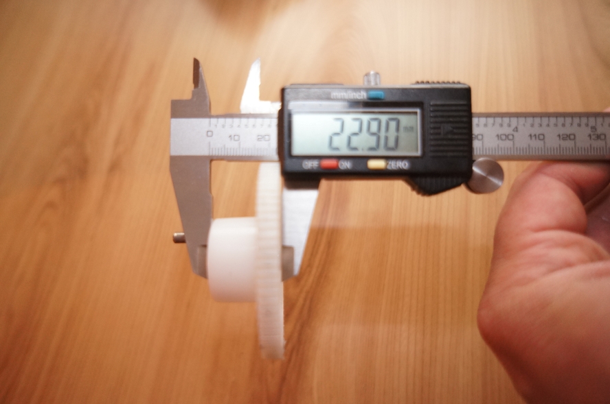

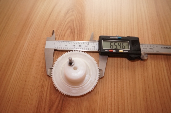

Jsem schopen si kdyžtak nechat usoustružit z DERLINU hrubý tvar bez zubů, ale ty malé zoubky jsou problém. Kolo má průměr 65mm a je tam 80 ztubů

Večer se ti podívám, jestli mám modulovou frézu 0,8. Říznout ručně 80zubů na děličce, bude sice otrava, ale nic co by se nedalo zvládnout. Budeš si ale muset dodat polotovar.
Edit:
Tak frézu na 35 zubů a výše, modul 0,8 mám. Pokud budeš potřebovat udělat to ozubení, tak napiš.
