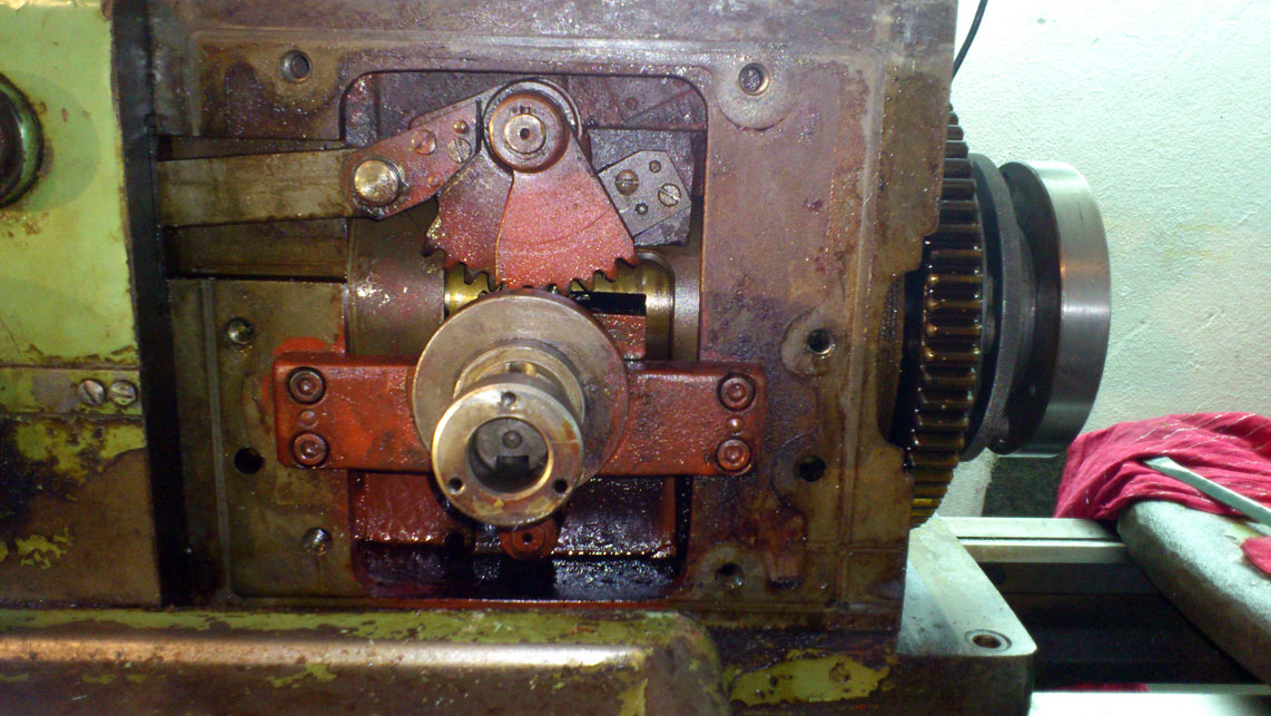

... řeším výměnu ložisek na vřetenu sosutruhu SU32
- chystám se vytáhnout vřeteno a nechci při tom něco zničit *postup vytažení pomocí závitových tyčí je jasný
- jde mi o to, co vše se musím na řazení předlohy rozebrat ... aby tam nic nepřekáželo při vysouvání vřetene z vřeteníku / jak to udělat, aby nenastal nějaký problém při opětovném sestavování
můžete mě někdo nasměrovat ?

možná jsem se špatně vyjádřil - potřebuji prostě radu, jak při výměně ložisek postupovat
* v manuálu k SU32 je to popsáno velice zjednodušeně a nechci to dělat stylem pokus omyl, zvláště, pokud to již někdo absolvoval a mohl by mi poradit ?

... renovace vřetena je čerstvě po dokončení - provedl jsem tyto úkony :
- přebroušení rozpěrných kroužků kosoúhlých ložisek + snížení vnitřního kroužku pro patřičné předepnutí
- přebroušení dosedacích ploch dlouhého rozpěrného kroužku
- přebroušení dosedací plochy na předním ozubeném kole
- přebroušení dosedací plochy KM matice
- očištění a vyleštění rotačních ploch pro usazení ložisek - vše pomocí filcového kotouče
- osazení nových super a ultra precizních ložisek FAG a NTN
- výroba nových vymezovacích kroužků pro doladění předepnutí předního dvouřadého ložiska s vnitřním kuželem 1:12
- sestavení vřetena a znovu usazení do vřeteníku
- pomocí suportové brusky přebroušení krátkého kužele a navazujících ploch ...
- dosažená finální obvodová házivost na největším průměru 0,001mm (1µm)
- obvodová házivost naměřená na kuželu (díky ručnímu posuvu při broušení a dalším vlivům ... ) cca 0,0025mm
- axiální házivost na čele kuželu cca 0,001mm
- *tuhost celého uložení vřetena při "silném bočním či výškovém zatlačení" max 0,002mm ( na předním ložisku jsem použil větší předepnutí ... tak se to snad časem vyběhá a nezadře se to )
... přikládám pár fotek které jsem pořídil během renovace vřetena + krátká videa, kde je vidět broušení + měření
* snad to někomu pomůže kdyby se pustil do něčeho podobného
