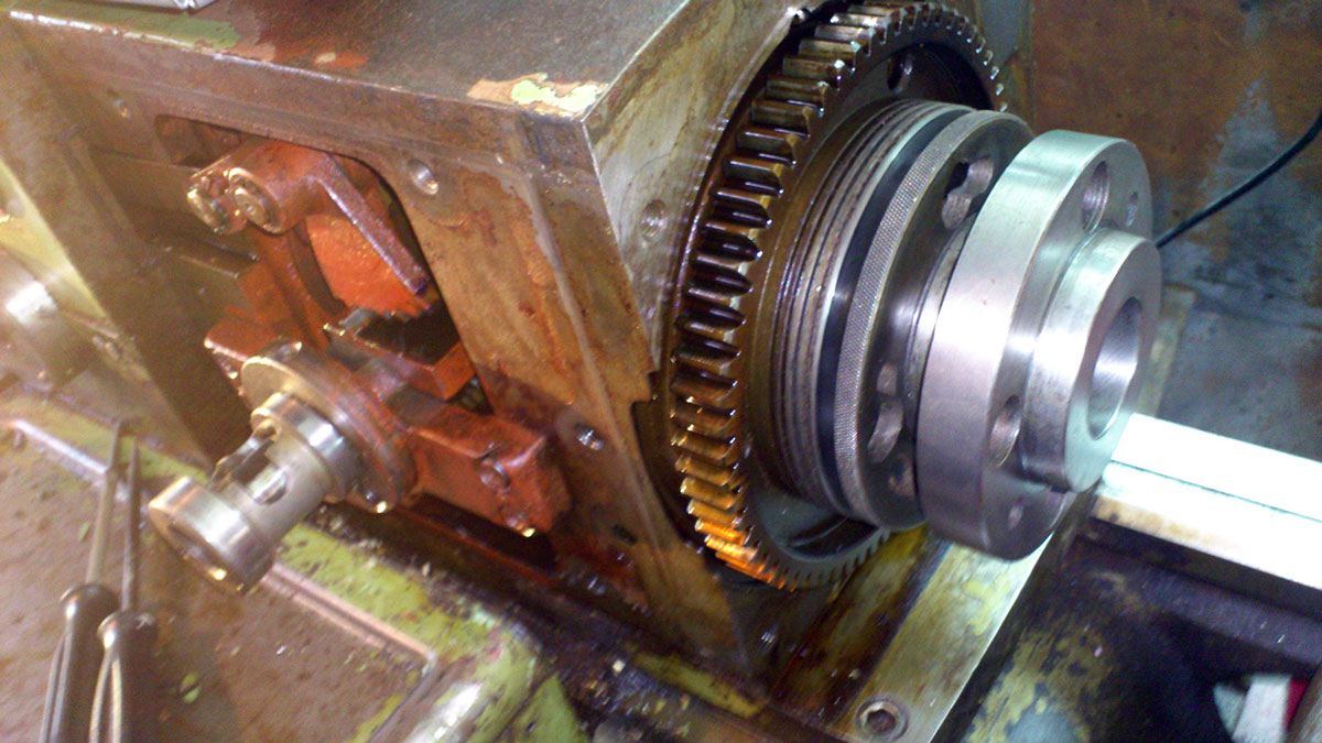

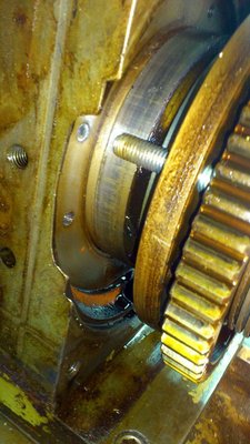

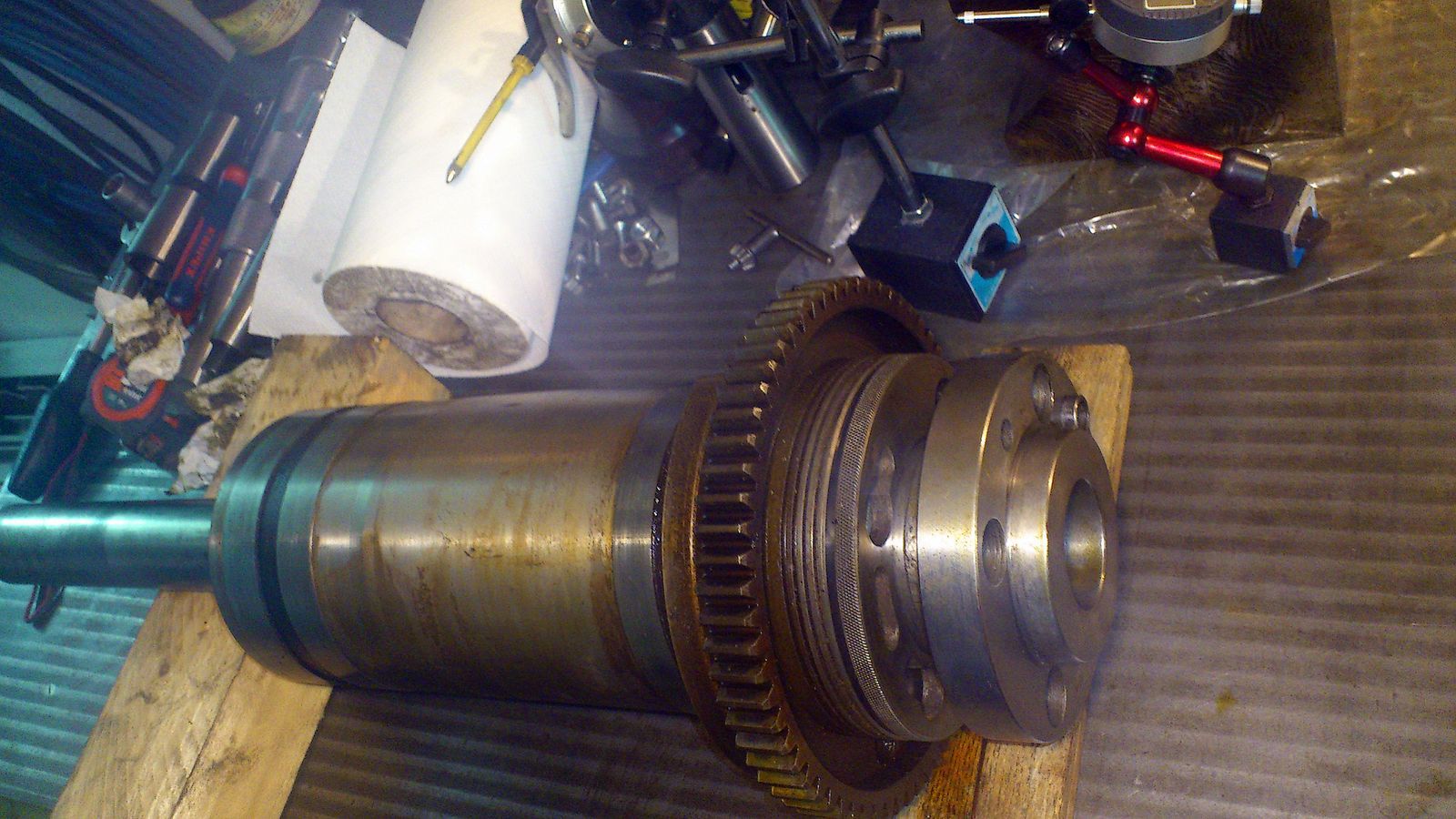

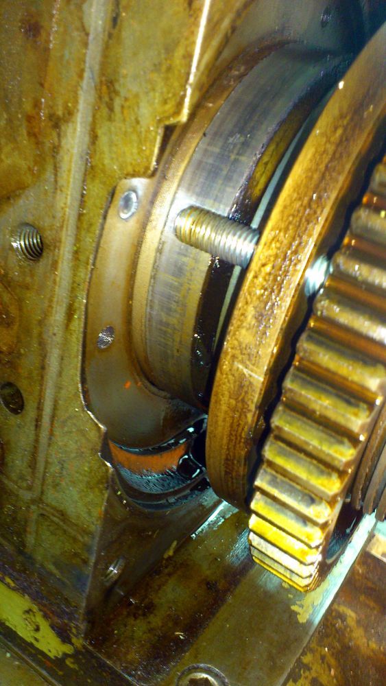

SU32 - výměna ložisek na vřetenu

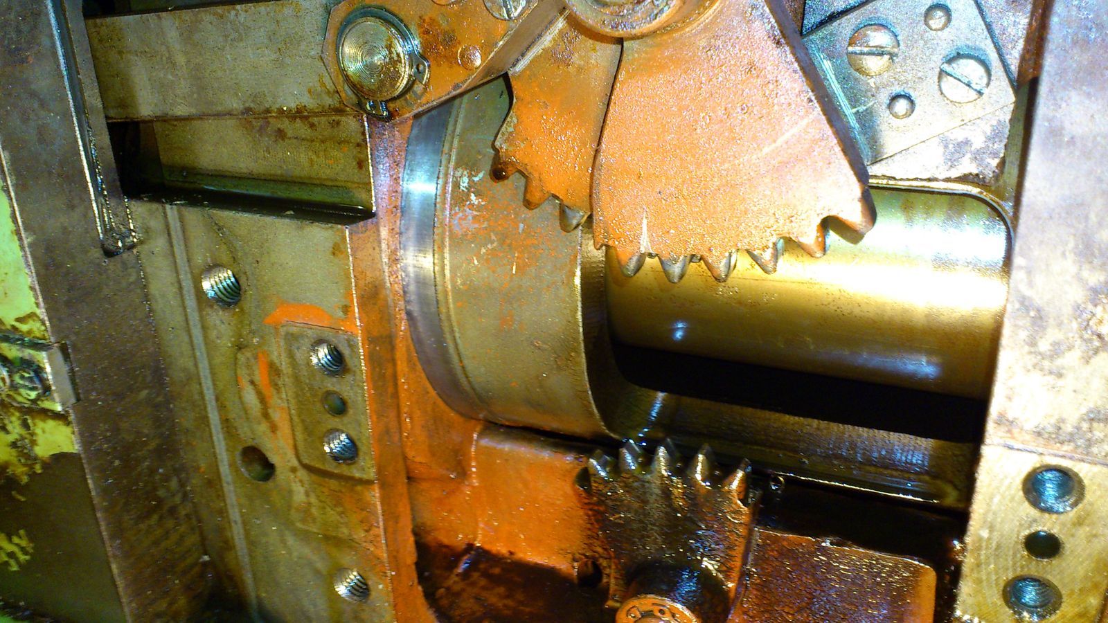

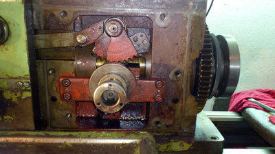

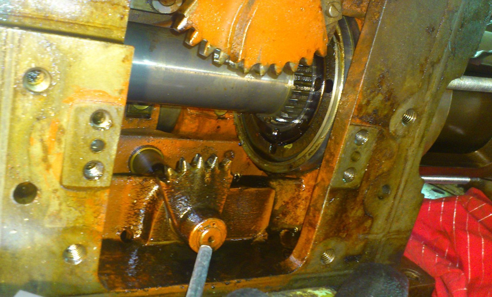

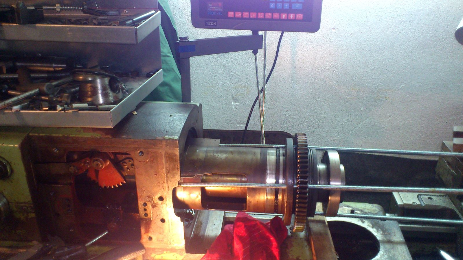

... řeším výměnu ložisek na vřetenu sosutruhu SU32
- chystám se vytáhnout vřeteno a nechci při tom něco zničit *postup vytažení pomocí závitových tyčí je jasný
- jde mi o to, co vše se musím na řazení předlohy rozebrat ... aby tam nic nepřekáželo při vysouvání vřetene z vřeteníku / jak to udělat, aby nenastal nějaký problém při opětovném sestavování
můžete mě někdo nasměrovat ?

možná jsem se špatně vyjádřil - potřebuji prostě radu, jak při výměně ložisek postupovat
* v manuálu k SU32 je to popsáno velice zjednodušeně a nechci to dělat stylem pokus omyl, zvláště, pokud to již někdo absolvoval a mohl by mi poradit ?

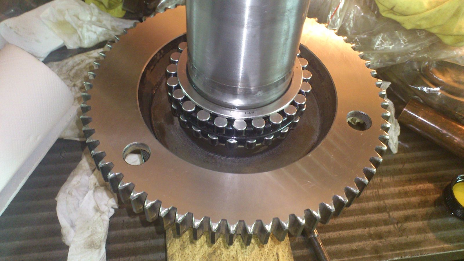

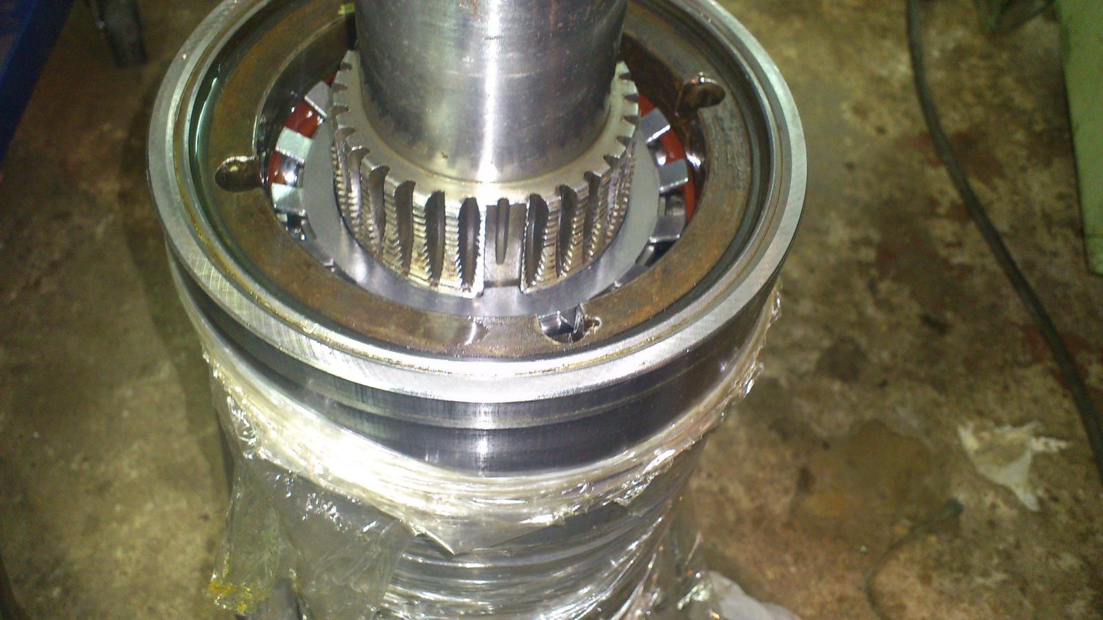

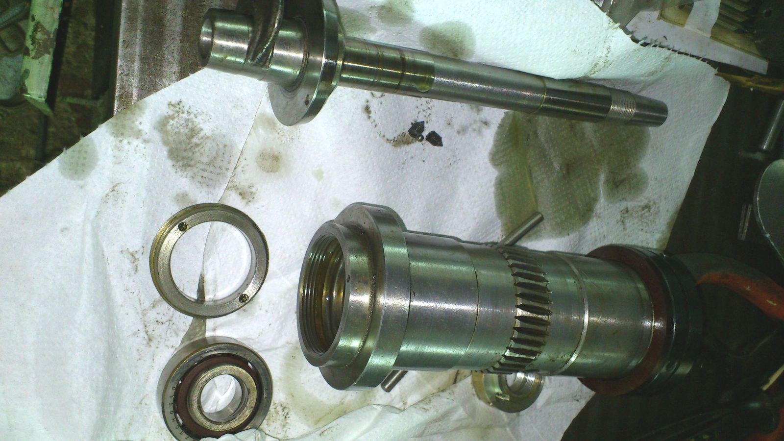

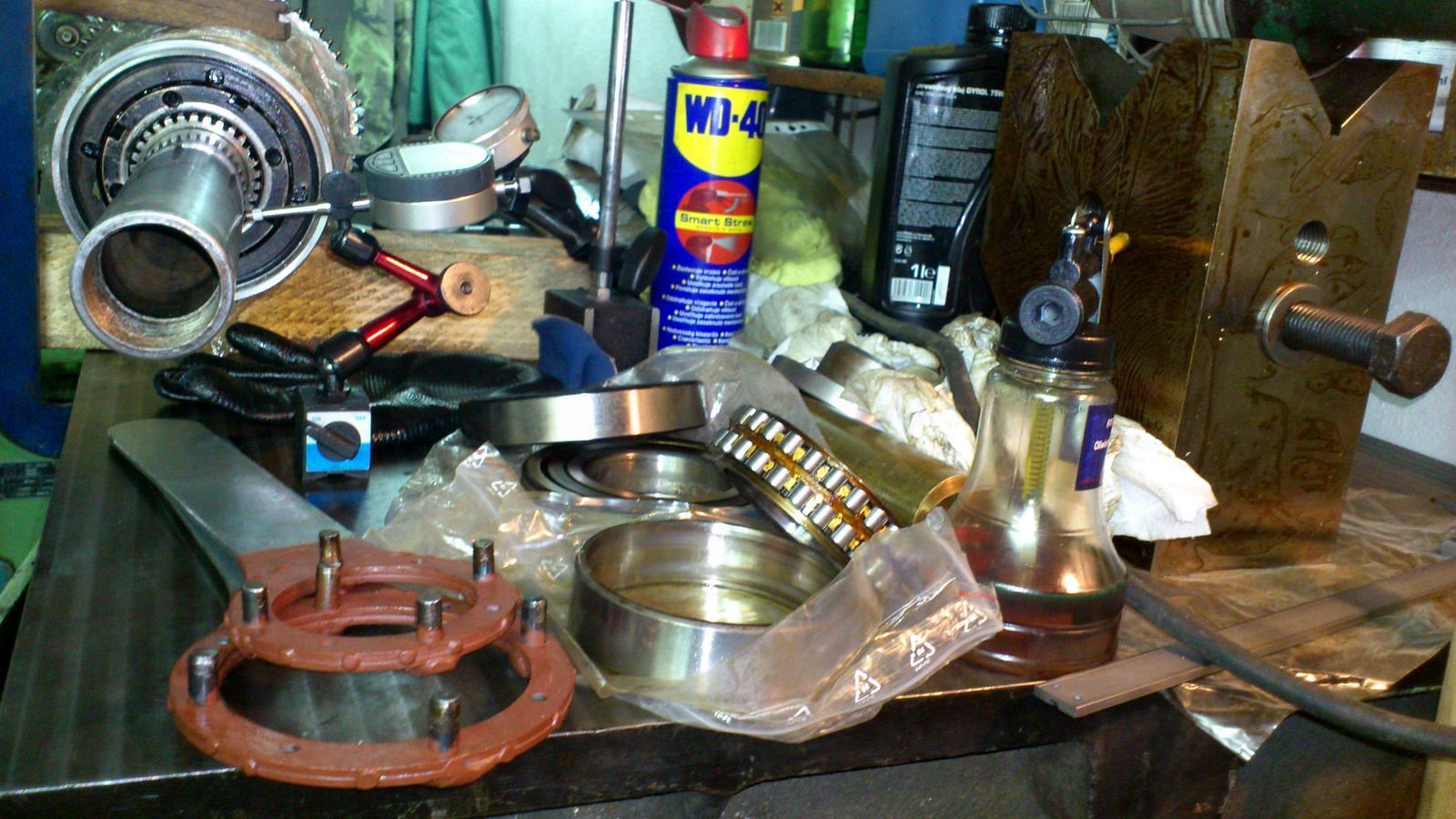

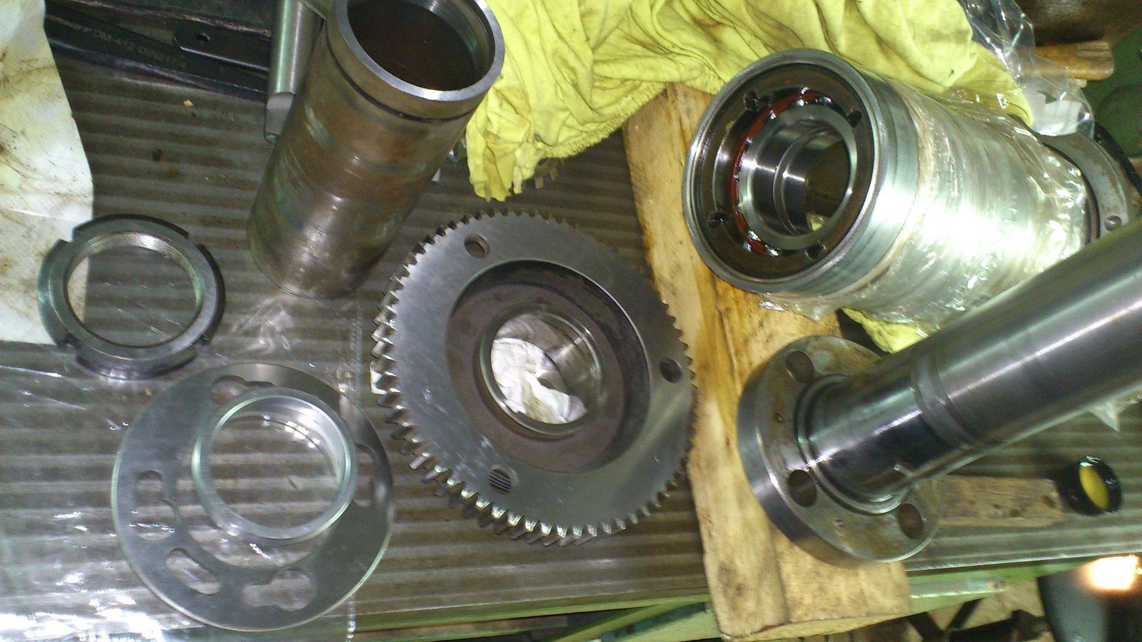

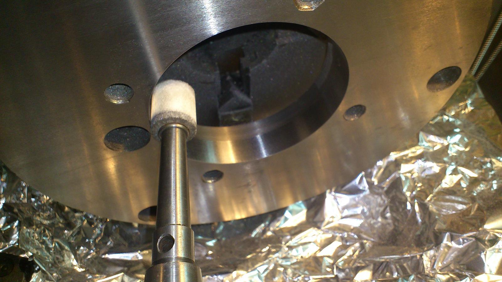

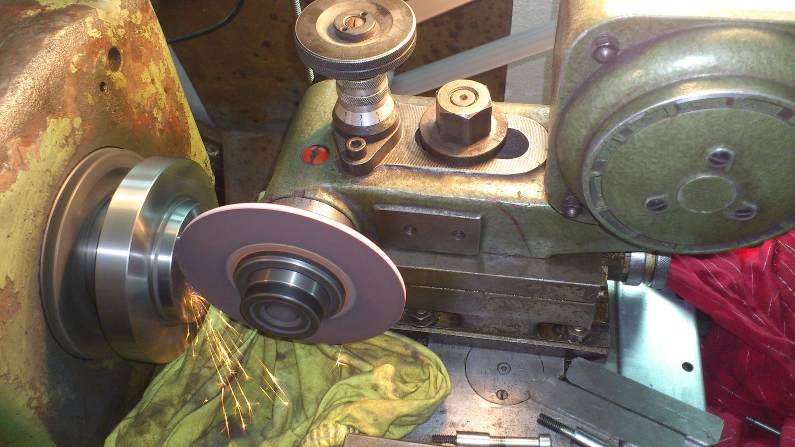

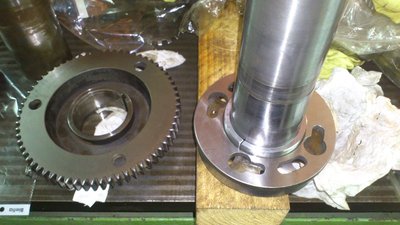

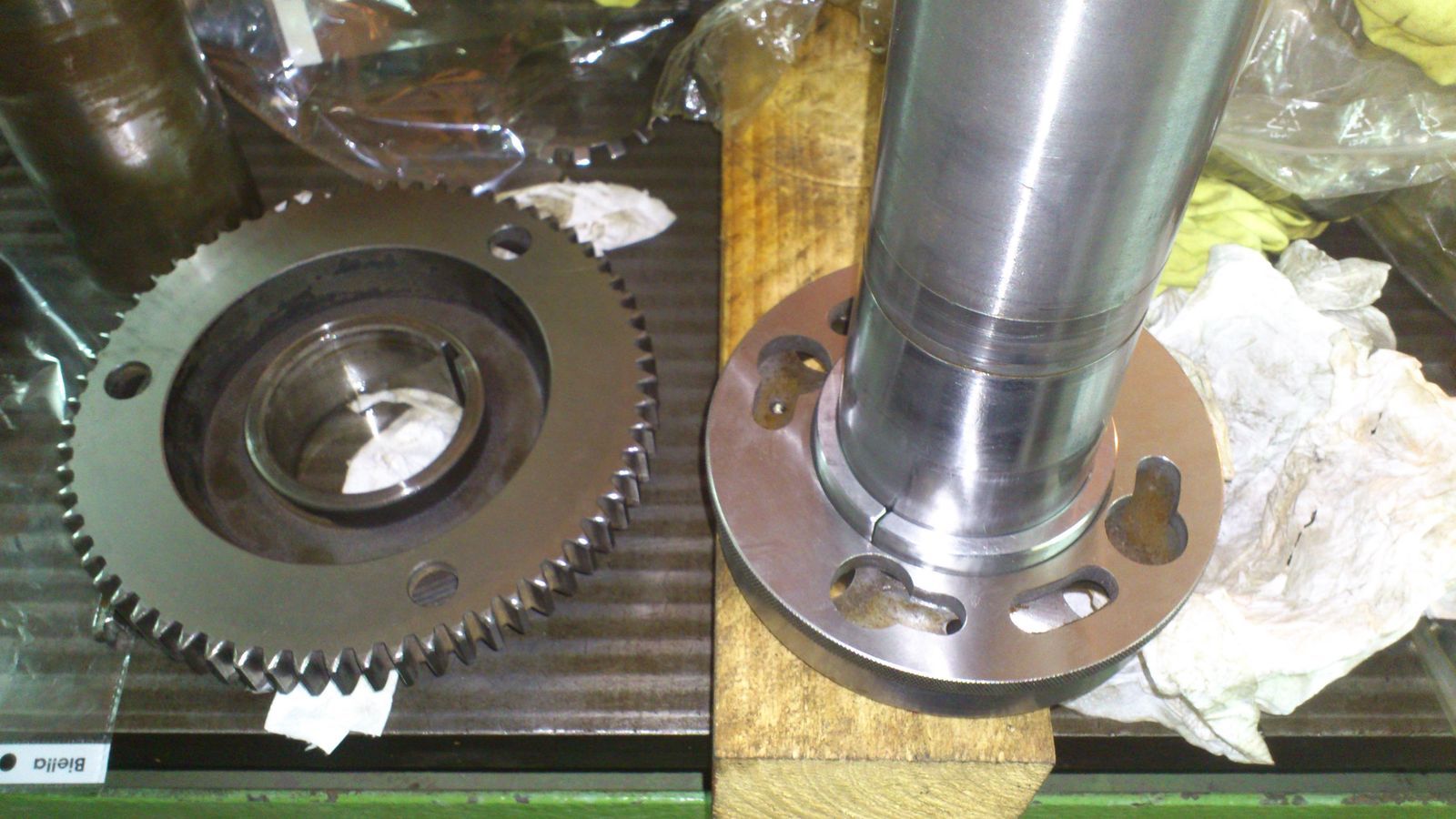

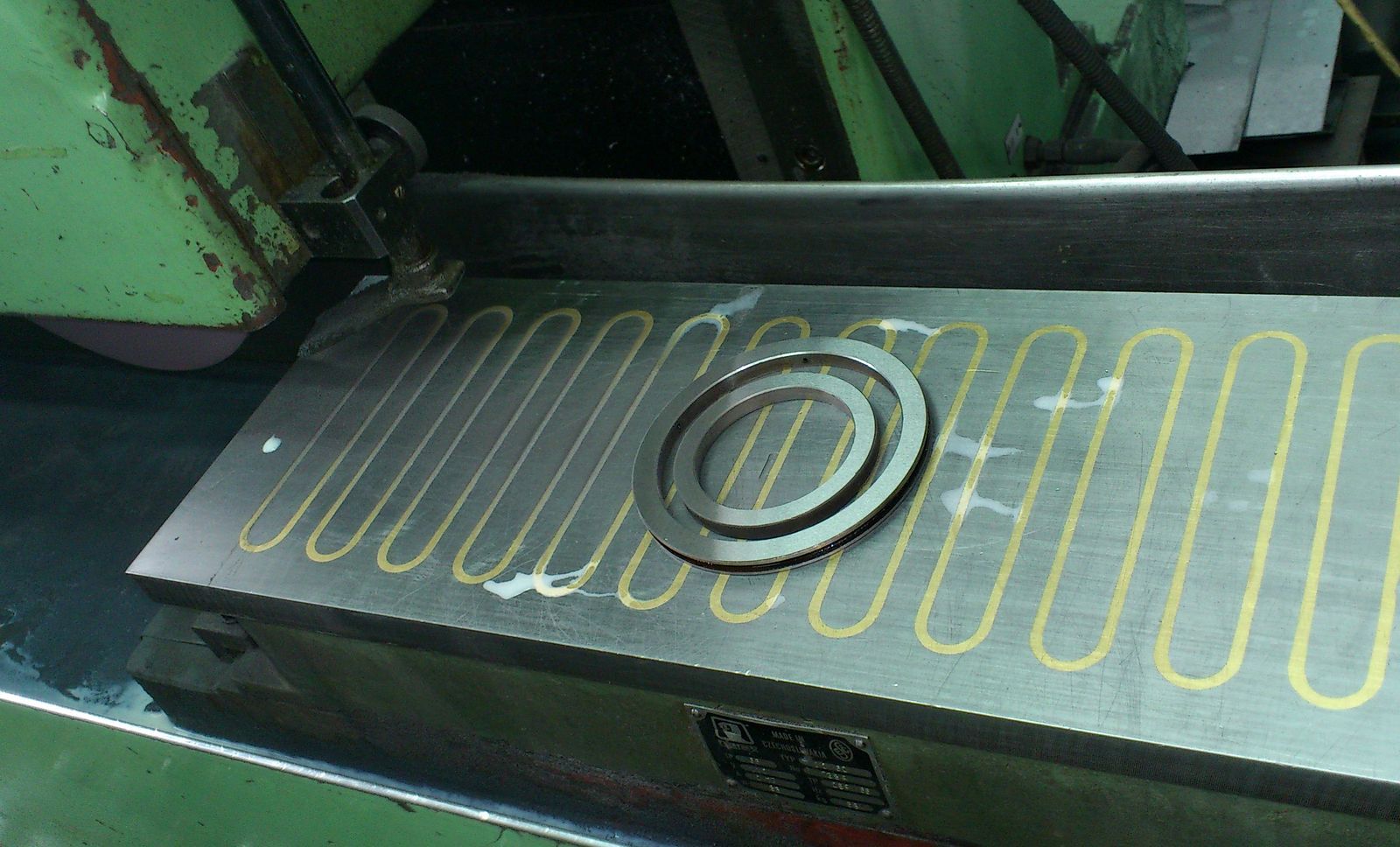

... renovace vřetena je čerstvě po dokončení - provedl jsem tyto úkony :
- přebroušení rozpěrných kroužků kosoúhlých ložisek + snížení vnitřního kroužku pro patřičné předepnutí
- přebroušení dosedacích ploch dlouhého rozpěrného kroužku
- přebroušení dosedací plochy na předním ozubeném kole
- přebroušení dosedací plochy KM matice
- očištění a vyleštění rotačních ploch pro usazení ložisek - vše pomocí filcového kotouče
- osazení nových super a ultra precizních ložisek FAG a NTN
- výroba nových vymezovacích kroužků pro doladění předepnutí předního dvouřadého ložiska s vnitřním kuželem 1:12
- sestavení vřetena a znovu usazení do vřeteníku

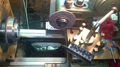

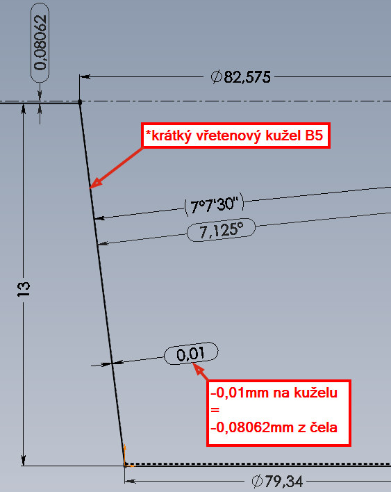

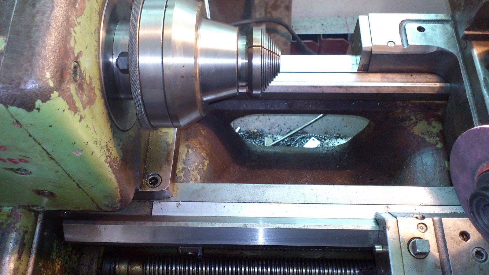

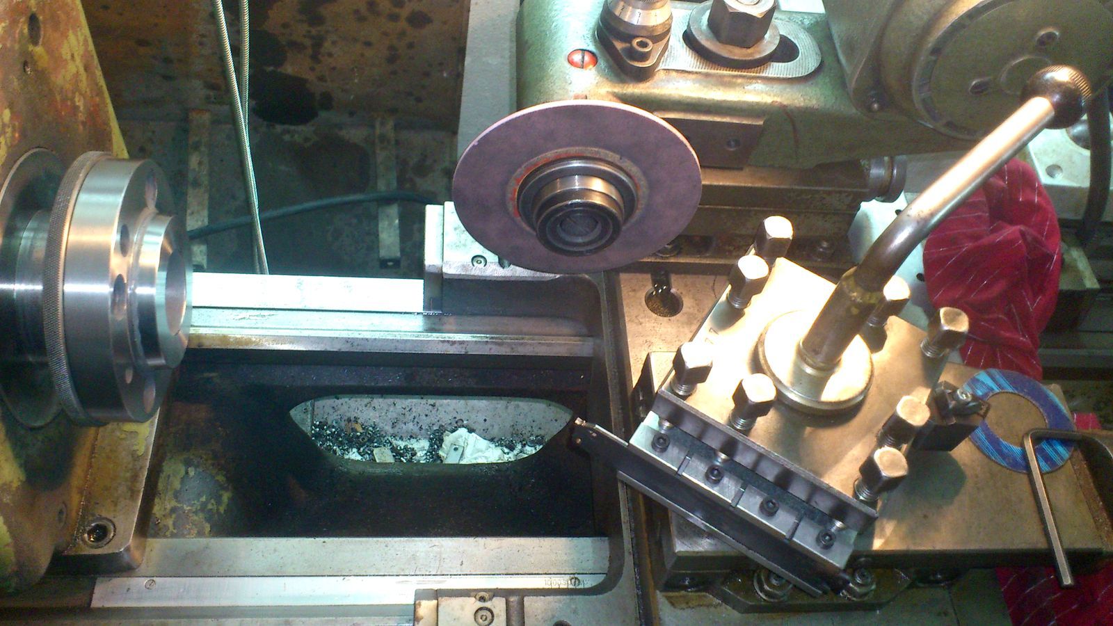

- pomocí suportové brusky přebroušení krátkého kužele a navazujících ploch ...
- dosažená finální obvodová házivost na největším průměru 0,001mm (1µm)
- obvodová házivost naměřená na kuželu (díky ručnímu posuvu při broušení a dalším vlivům ... ) cca 0,0025mm
- axiální házivost na čele kuželu cca 0,001mm
- *tuhost celého uložení vřetena při "silném bočním či výškovém zatlačení" max 0,002mm ( na předním ložisku jsem použil větší předepnutí ... tak se to snad časem vyběhá a nezadře se to )

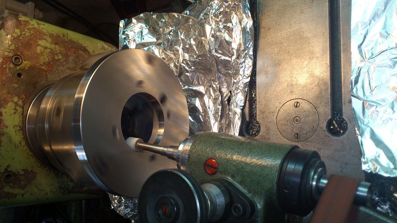

... přikládám pár fotek které jsem pořídil během renovace vřetena + krátká videa, kde je vidět broušení + měření
* snad to někomu pomůže kdyby se pustil do něčeho podobného

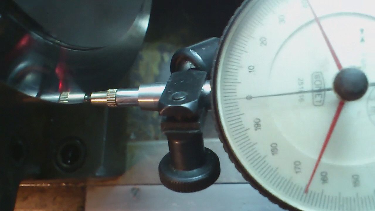

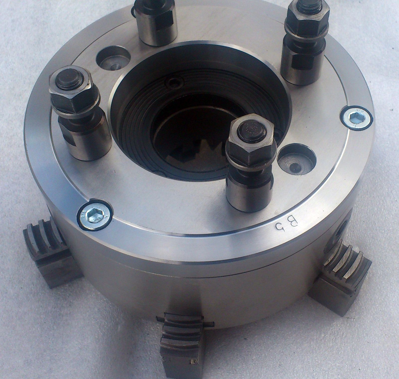

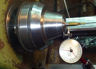

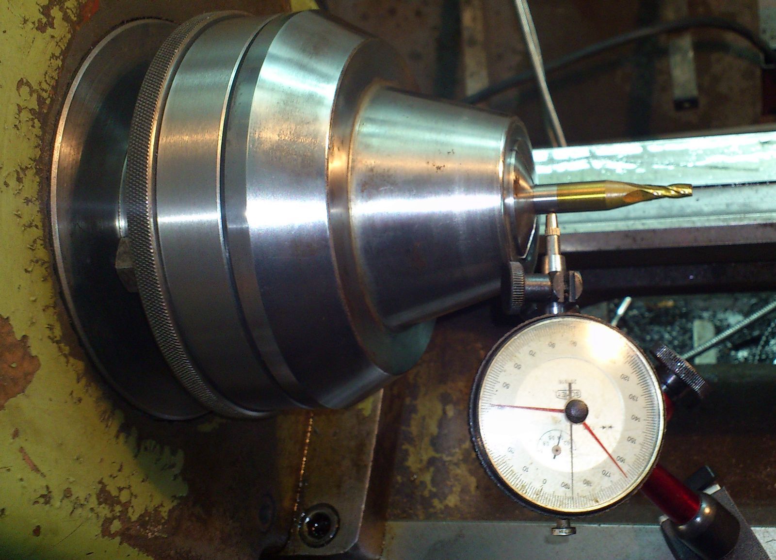

... na kleštinovém upínání jsem otestoval jak se povedlo zabroušení kuželu B5 *nevím jestli můžu být s výsledkem spokojen - nemám to s čím porovnat ?
BTW - soustruh i s příslušenstvím je z r. 1965

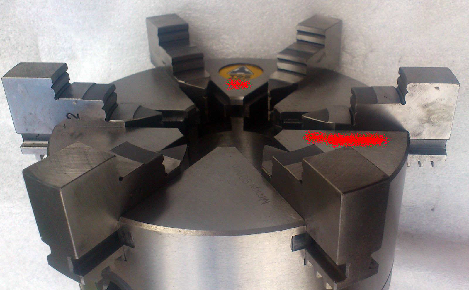

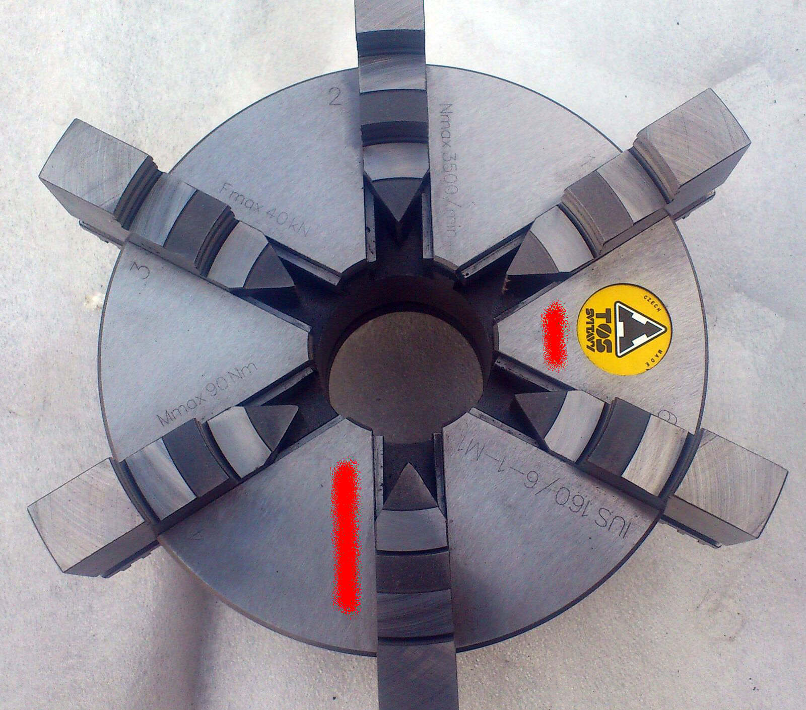

... zvažuju pořízení 6 čelisťové univerzálky - jak moc velké výhody/nevýhody to má oproti 3 čelisťové ?

osobní zkušenost se 6-ti čelisťovou uneverzálkou nemám, ale kdosi tu kdysi psal, že ji používá na tenké plastové věci, méně to tenkostěnnou věc zmáčkne, to má logiku
... zajímá mě o jak snadněji se v 6čelistové ustavuje obrobek v porovnání s 3č. (jde mi o přesnost a jednoduchost upntutí bez velkého ladění )

... naměřená axiální házivost na mezipřírubě je menší jak 1µm

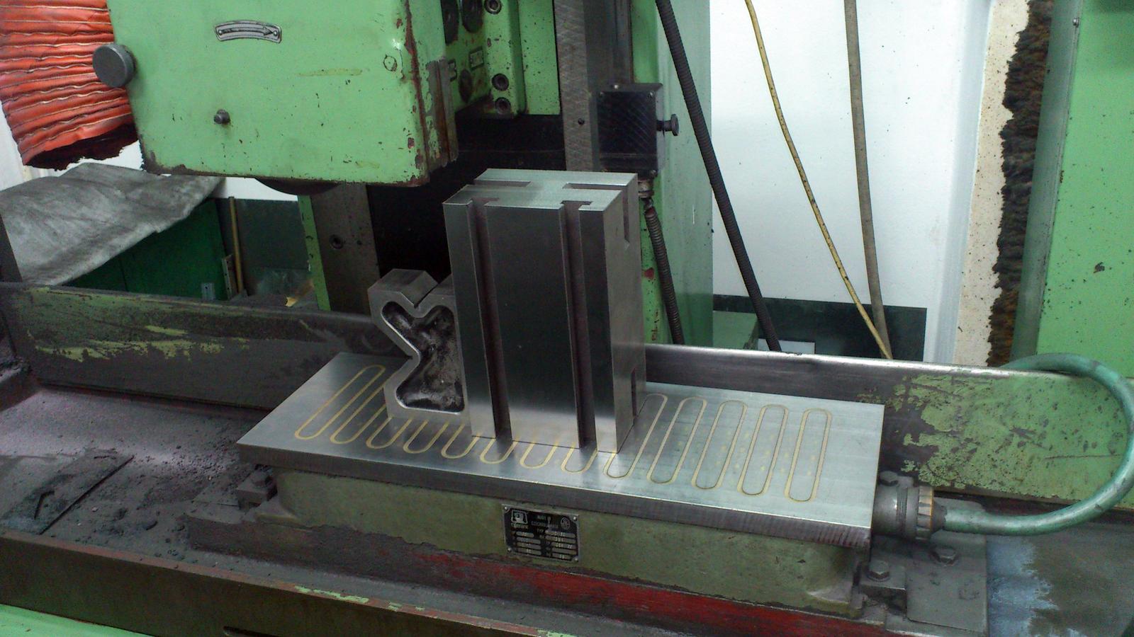

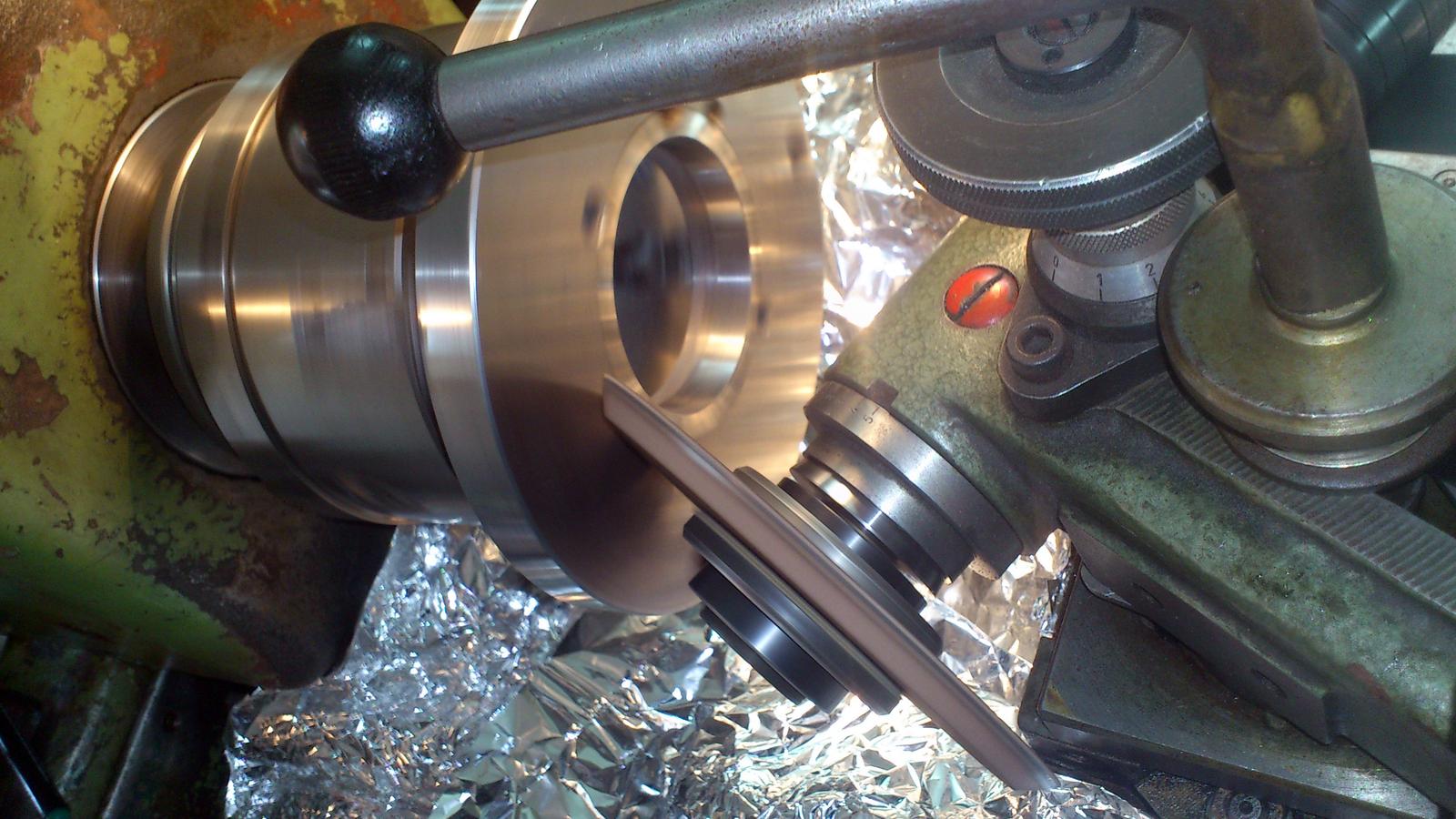

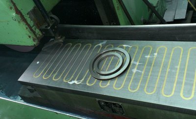

... oprava další mezipříruby B5/200
... kostka co by budoucí základna pro brousící suport
- Přílohy
- mezipriruba 200-B5-oprava.mp4
- (6.57 MiB) Staženo 497 x
- kostka-zakladna.mp4
- (2.01 MiB) Staženo 408 x

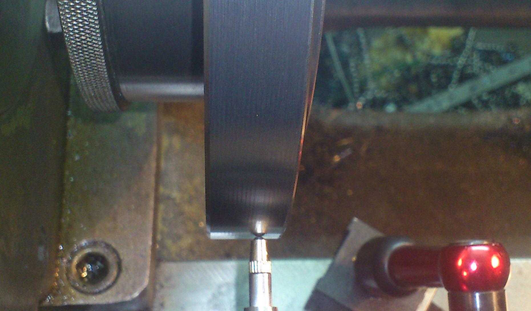

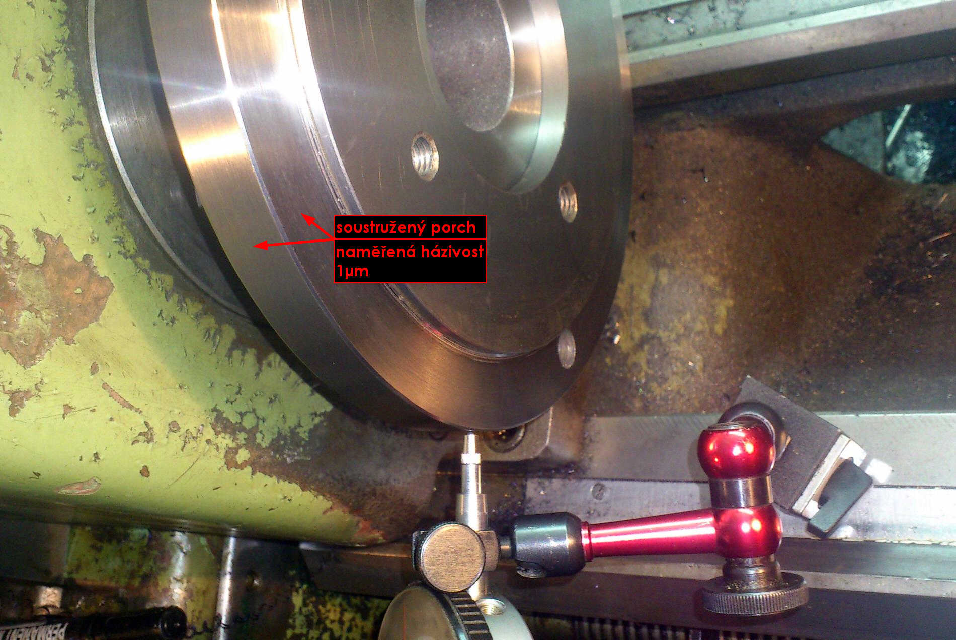

... po upnutí přebroušené mezi-příruby jsem osoustružil její vnější Ø200 a boční dosedací plochu - vše s překvapivě slušným povrchem a s házivostí 1µm po soustružení *což mi přijde jako celkem slušný výsledek
