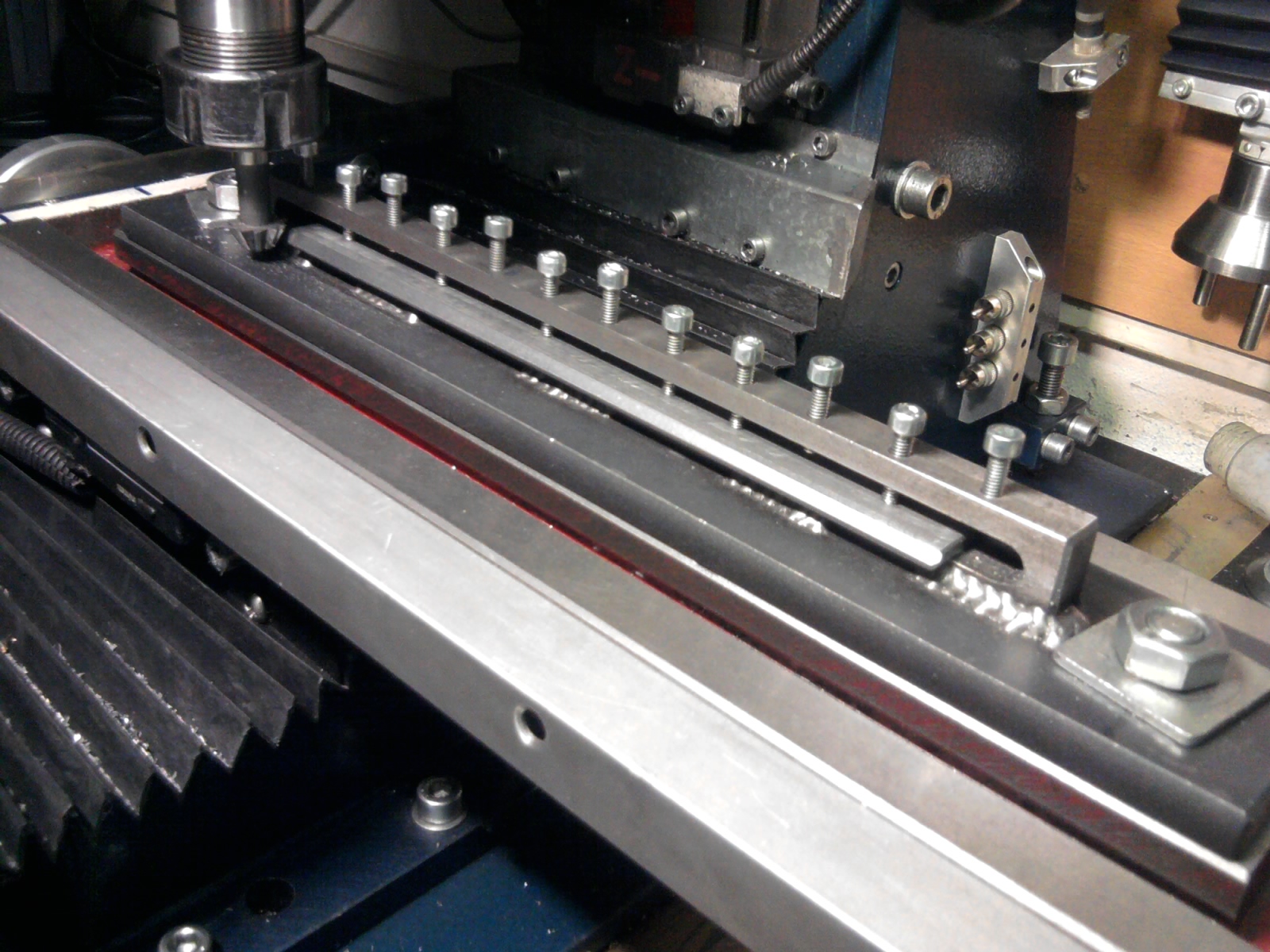

To jo, ale pořád při své délce bude uprostřed vibrovat.

potraviny
Příspěvky: 1965
Bydliště: Most
15. 9. 2013, 6:42
Jinak jsem dělal i forychtung na uchycení lišt při frézování 60st. :D
Počítám že časem budu tak vyzbrojen na výrobu lišt, že to bude pak sranda. :D :D :D

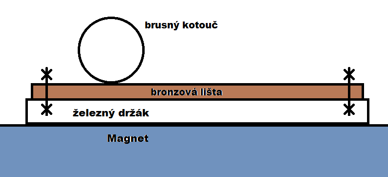

potraviny píše:To jo, ale pořád při své délce bude uprostřed vibrovat.
To je otázka na zkušené brusiče jestli to bude na brusce magnetce vibrovat když to bude chycené jen na kraji - myslím bronz.

IQ156
potraviny
Příspěvky: 1965
Bydliště: Most
16. 9. 2013, 1:29
Určitě bych si vybral, objednal jsem kulaté v pr.12 a síla 4. Mají i obdélníkové a to je zase problém s frézováním. Co se týče teplot, myslím že do 80st.C je na frézování až až.

Zdenek Valter píše:
Dotaz - Bude tohle vibrovat ?
Příspěvky: 7590
16. 9. 2013, 6:31
na broušení takovýchhle věcí je jednoduchá finta
vteřinové lepidlo za 15Kč z Plusu a na stůl nebo magnet přilepit
drží to až překvapivě dobře
zbytek lepidla oškrábat šábrem
