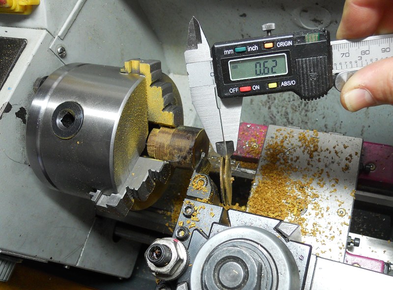

Určitě radeko nebo nože s VBD na dural
Zkoušel jsem to upichovákem na průměru 30mm, nic jiného nemám a šlo to krásně

picom
Příspěvky: 2338
18. 2. 2014, 8:49
marikano píše:to na fotce mi připadá jak pertinax a ne sklotextil.
Ten se dá poznat i po čichu :-)
Takový divný smrad při obrábění a pak od toho smrdi i ruce kor když se to namočí.
Ano je to textit, ten se obrábí ostrým nožem dobře
