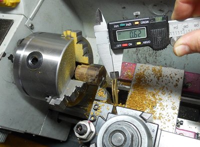

Budu z toho soustružit malé kostřičky na cívku. A tam mi jde o to abych dosáhl co nejtenčí stěny okolo 1-0,5mm(vnitřní průměr 10 mm). Dělal jsem již trubičku z teflonu(což je tedy úplně jiný materiál). Vůbec to nešlo i kvůli tupému noži. Tak bych si chtěl pořídit něco na čem bych těch svých pár kostřiček v pohodě udělal.

Pozor na velký rozdíl mezi textitem a sklotextitem. Textit (ten co dělá žluté špony) je myslím bavlněná tkanina sycená pryskyřicí, na tom radeco vydrží, ale sklotextit (bílé špony, strašně jemný prach) je skelná tkanina, tam se radeco velmi rychle otupí. To chce aspoň letovanou SK destičku.
Petr Spáčil
Ano je to textit, ten se obrábí ostrým nožem dobřemarikano píše:to na fotce mi připadá jak pertinax a ne sklotextil.
Ten se dá poznat i po čichu![]()
Takový divný smrad při obrábění a pak od toho smrdi i ruce kor když se to namočí.
