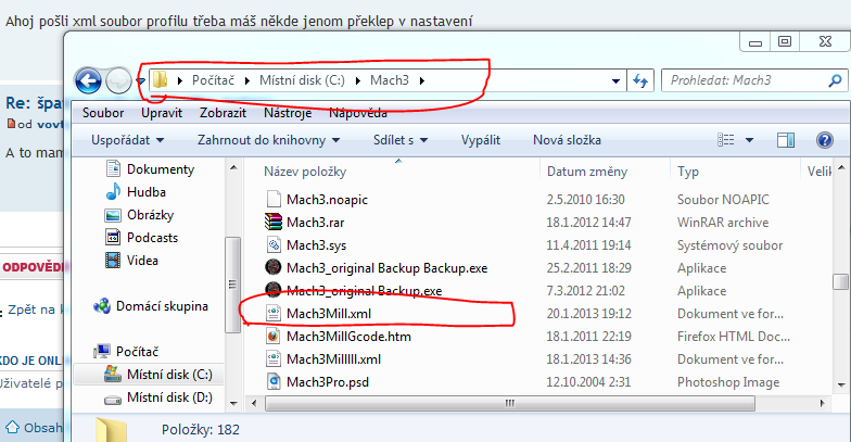

Ahoj pošli xml soubor profilu třeba máš někde jenom překlep v nastavení

A to mam prosím udělat jak? kde najdu profil?
Pepa Žhář
Příspěvky: 432
Registrován: 23. 1. 2011, 5:16
26. 1. 2013, 10:01
Tam kde máš nainstalovaný Mach je soubor s tvím profilem pokud používáš standartní tek je to tento:
