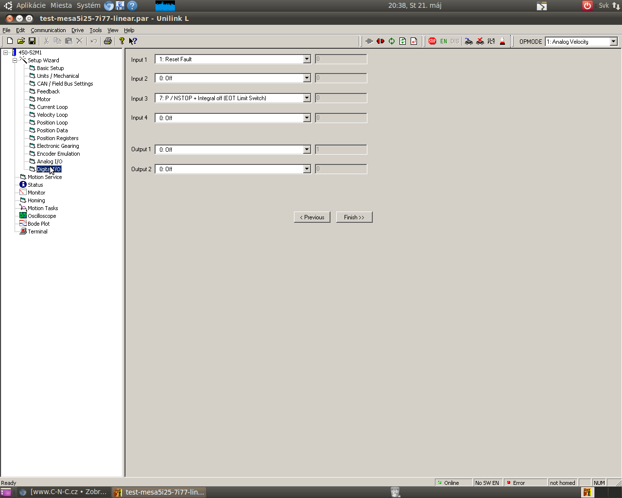

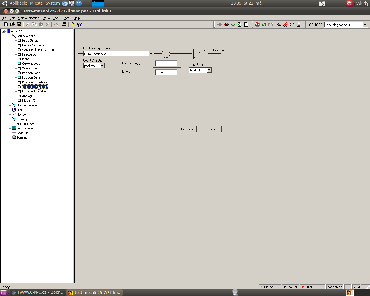

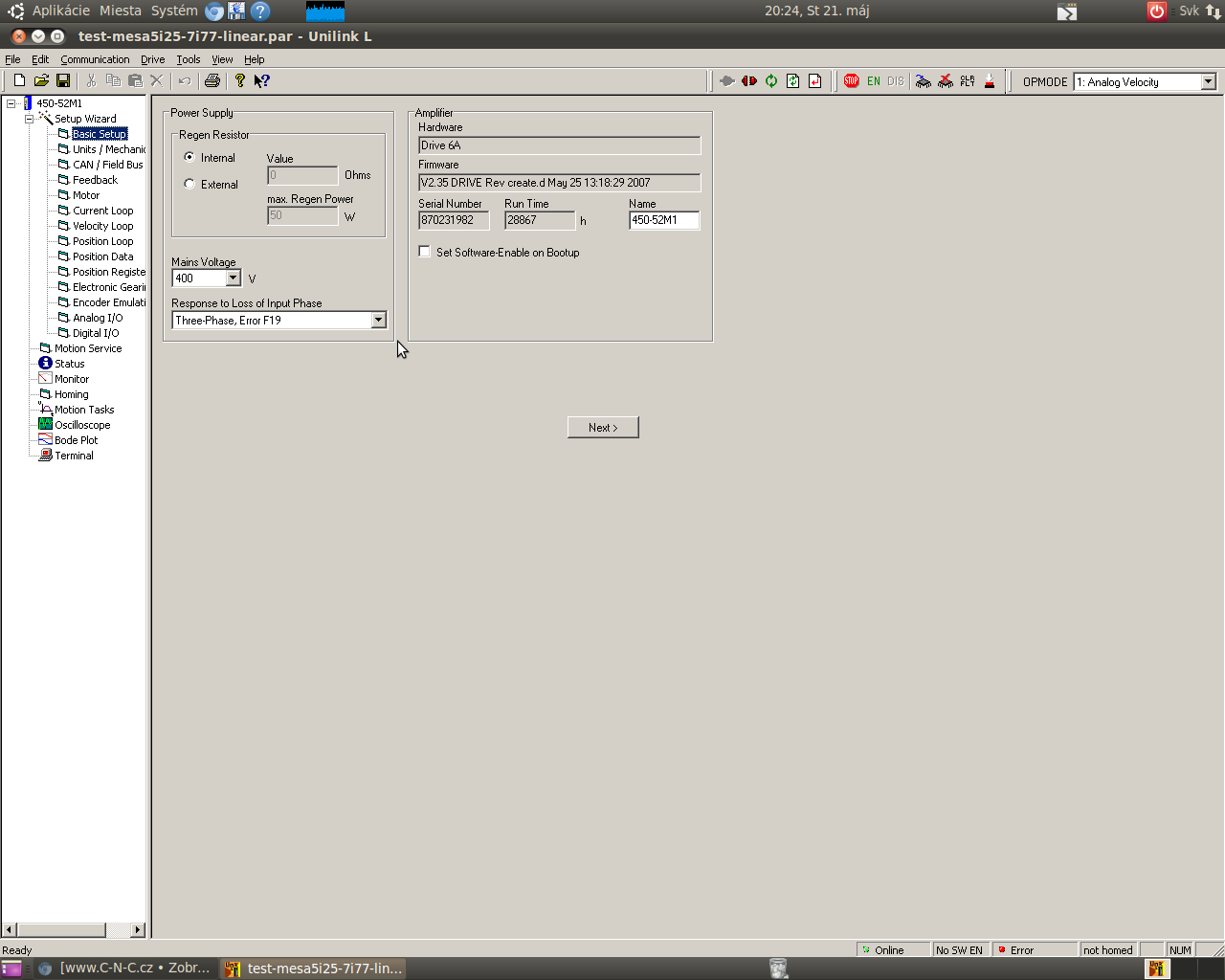

uhy
- Příspěvky: 207
- Registrován: 15. 10. 2010, 7:38
- Bydliště: levice
ak pouzivas Unilinnk mozno bude jednoduchsie ak ti sem nahram priamo subor s parametrami: pre istotu aj hal a ini z EMC: ak nemas po ruke Unilink a je to pre teba jednoduchšie tu su screeny, pri tomto nastaveni mi to chodi pekne pokiaľ ovladanm cez Unilink, ak to skusam z EMC seka to ale kvoli chybnej faze som vela pokusov zatial neurobil a na tie co som urobil sa nedokazem spolahnut:Kvako1 píše:hoď sem screny všech smiček. velocity curent a position, napiš co maš za motor, driver a co stim pohaniš. možna ti poradim.
použivaš unilink tak předpokladam že maš měnič od šnadra
Rampy som nechal nastavene na 4880000 m/s2 pretoze default je tu 330000 m/s2 a pri Unilinku sa to netvarilo nestastne

to maš linearni motor ?
pokud jo, tak je novej , nebo starší ?
podivam se ti na to v neděli, mam teť strašně malo času.
ale jenom hned na začatku maš strašně velké rampy ACC, DEC ,rozběhu a doběhu. dej tam tak 10 000 pro začatek.
a přoč tam maš tu mechanickou konverzi ?
pak další možnost proč to kmita muže být v kolejnicích , pokud je to linearni motor. stačí mala vule a rozdrnčí se to.
Kp-p dej na skoušku na nulu.
to jenom tak v richlosti. v neděli na to juknu.
