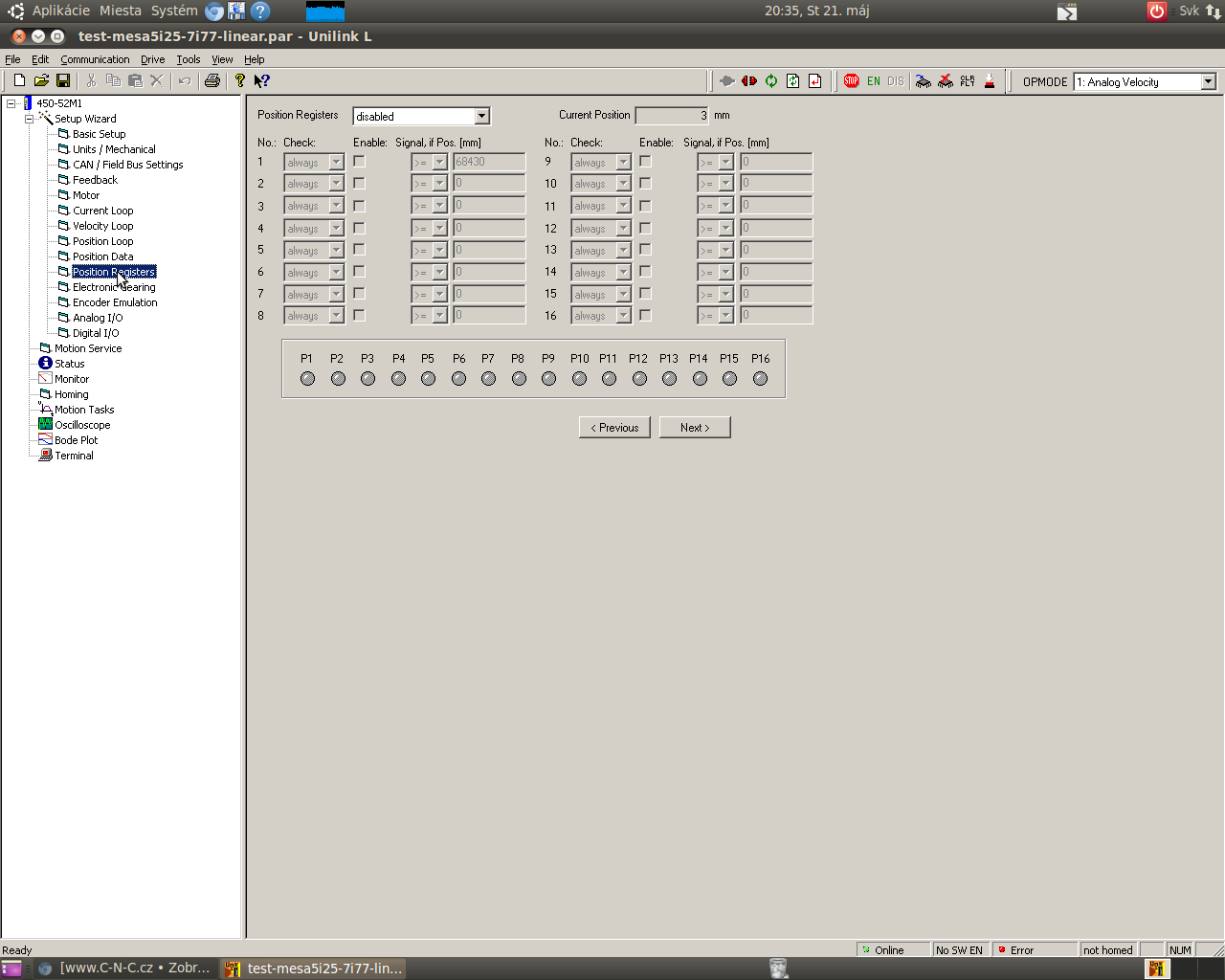

chcem sa spýtať na vaše rady pri ladení servomotorov, nejaké typy finty ktoré sa vám osvedčili, ako začať alebo nezačať (okrem prečítania dostupných materiálov, na čo si dať pozor? Čo ako merať, na čom veľmi nezáleží a tak ďalej.

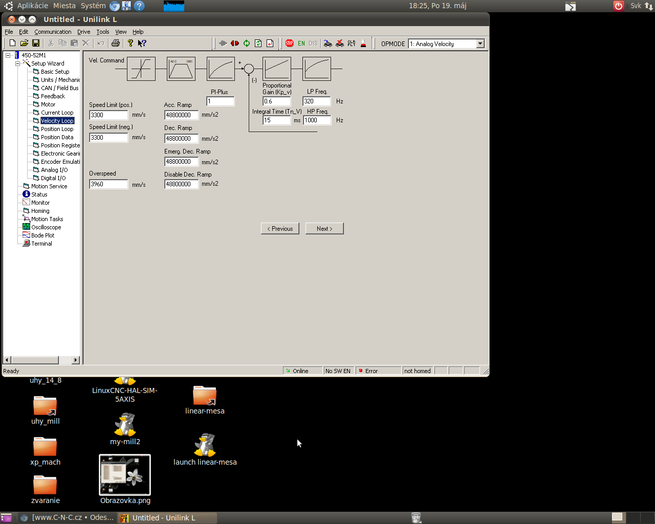

už sa to pár krát rozkmitalo, predpokladám že bude treba zhodiť silovú časť na servodrivri nič iné mi pri doterajších testoch a vysokých vybráciách nezabralo.

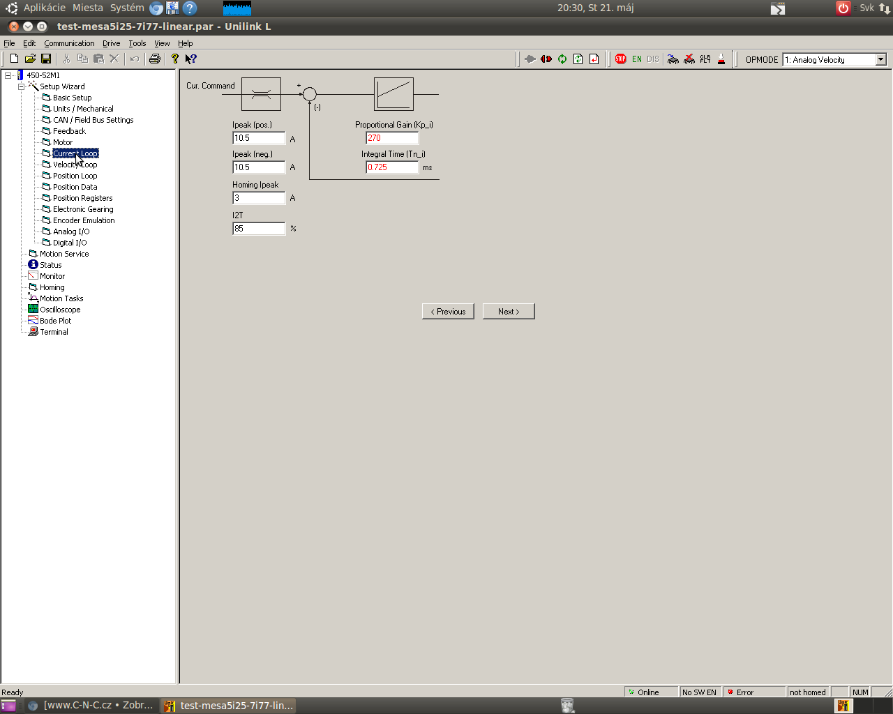

ešte by ma zaujímalo ako nastavujete samotný driver, ja to mám zatial takto:

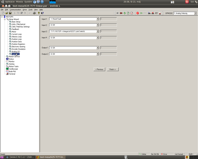

lepsi je enable
shozenim siloviny na vstupu muzes odpalit driver

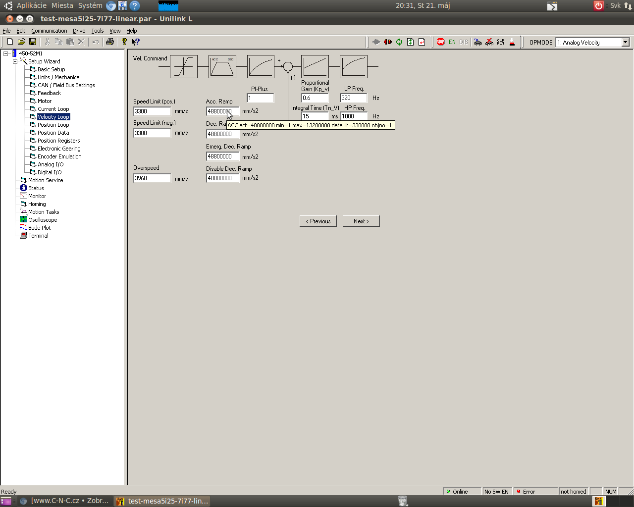

hoď sem screny všech smiček. velocity curent a position, napiš co maš za motor, driver a co stim pohaniš. možna ti poradim.
použivaš unilink tak předpokladam že maš měnič od šnadra

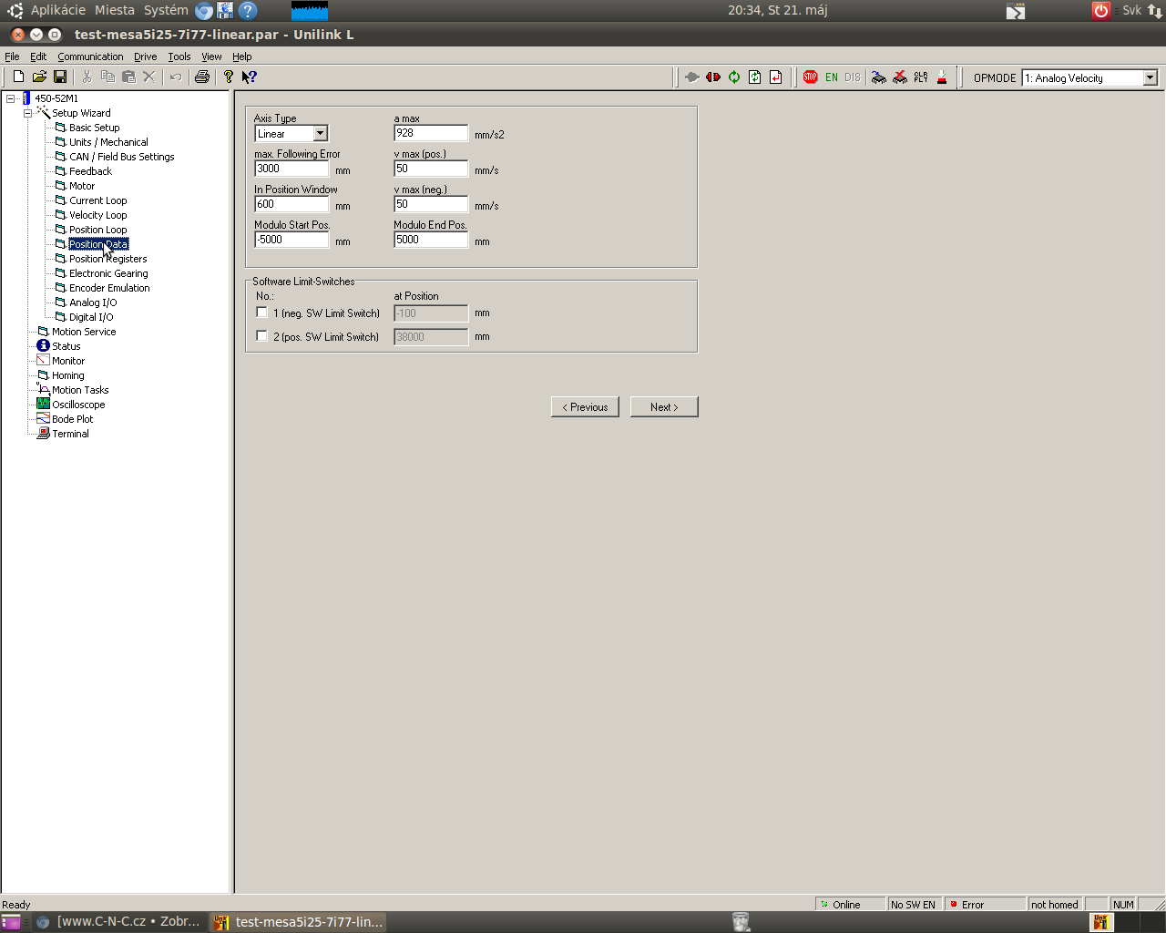

vtomhle screnu maš špatně rampy. tohle je strašně moc dej ta pro začatek 3000

Kvako1 píše:hoď sem screny všech smiček. velocity curent a position, napiš co maš za motor, driver a co stim pohaniš. možna ti poradim.

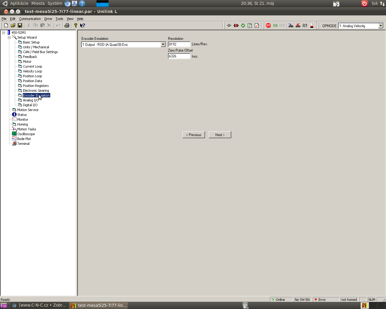

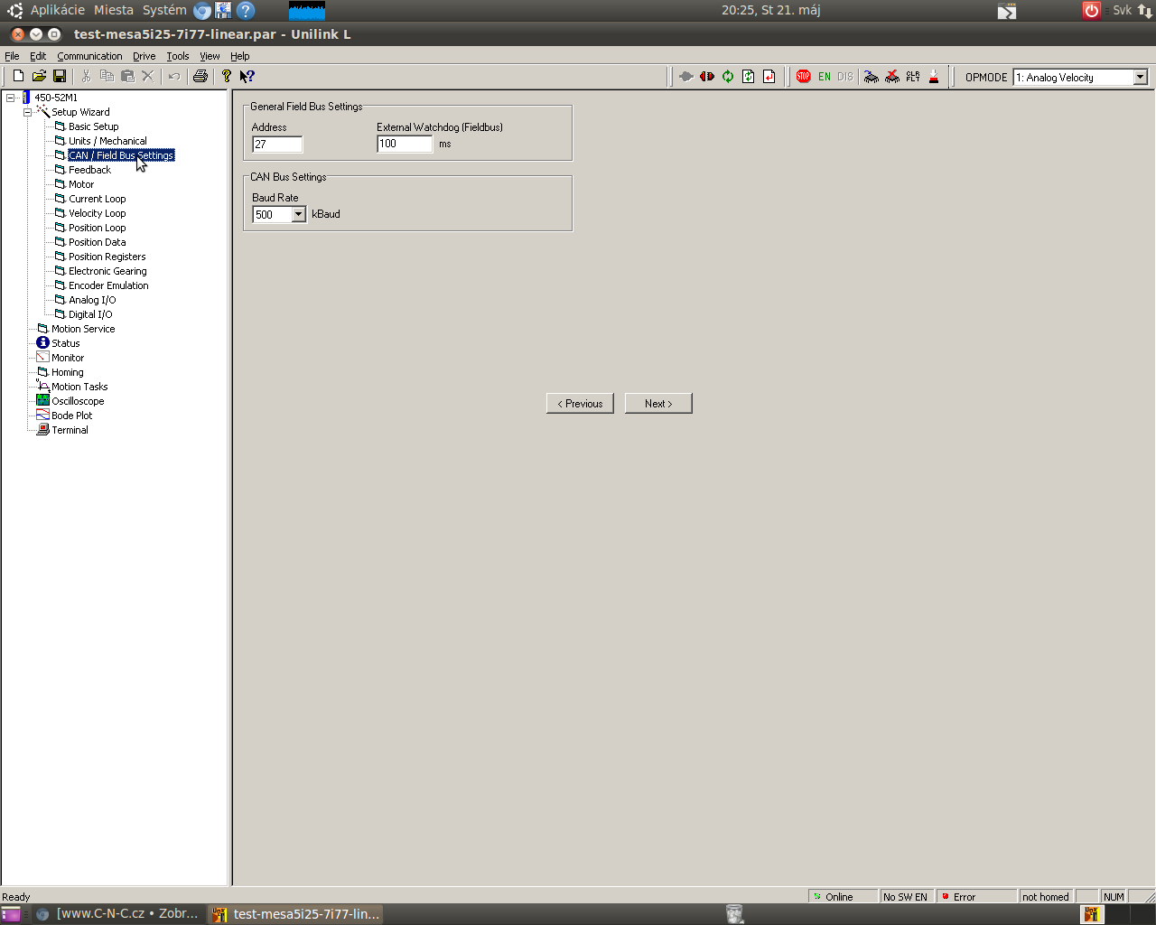

ak pouzivas Unilinnk mozno bude jednoduchsie ak ti sem nahram priamo subor s parametrami:
test-mesa5i25-7i77-linear.par.txt
(5.79 KiB) Staženo 457 x
pre istotu aj hal a ini z EMC:
linear-mesa .hal.txt
(10.1 KiB) Staženo 528 x
linear-mesa.ini.txt
(3.59 KiB) Staženo 447 x

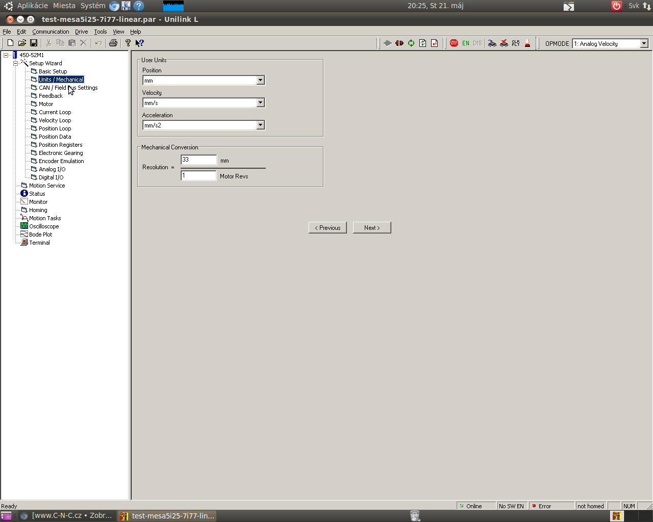

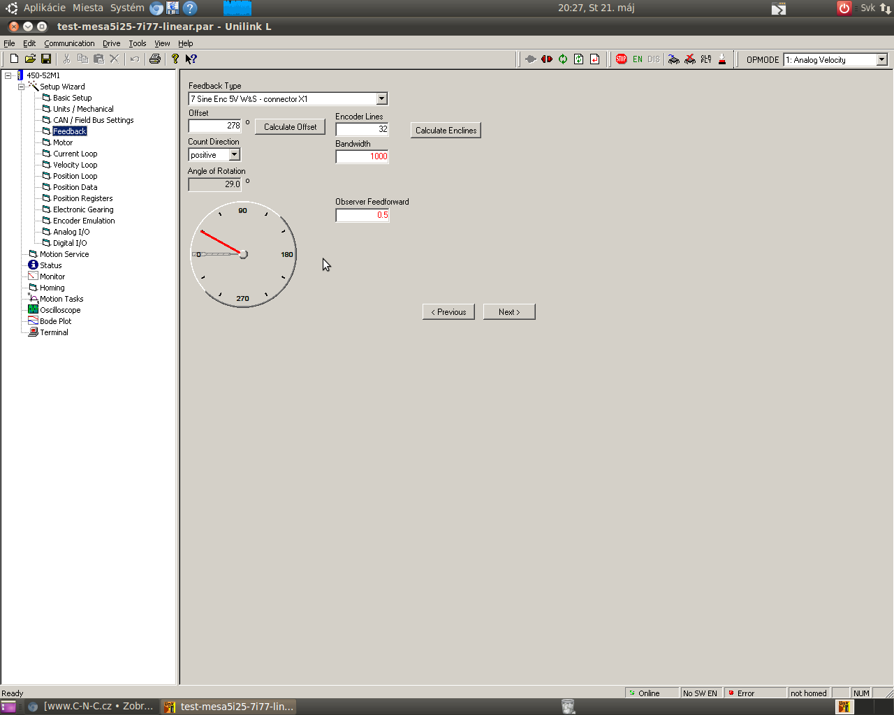

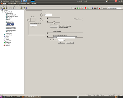

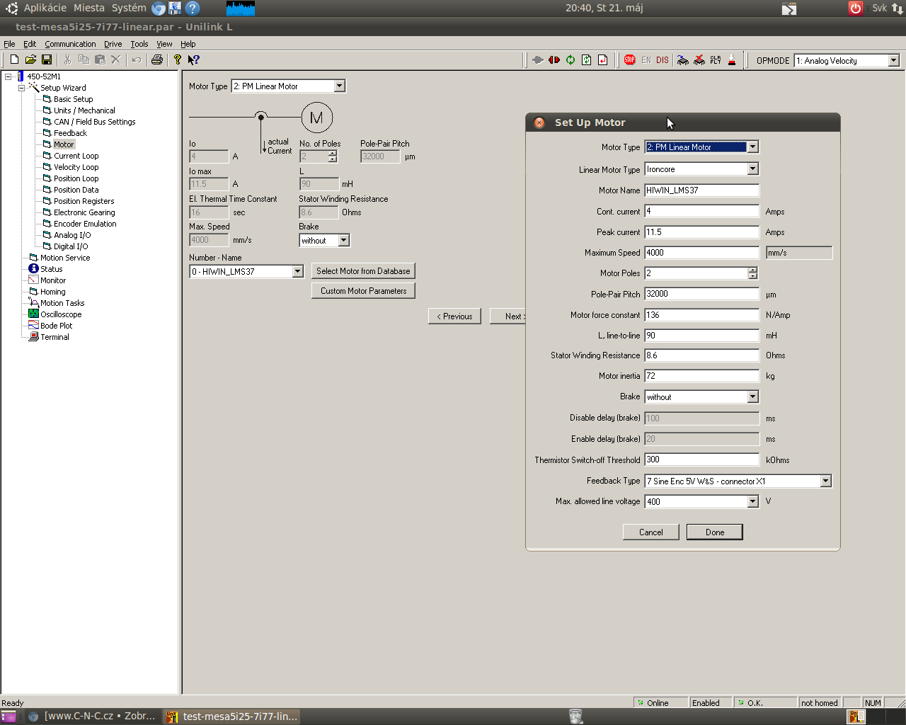

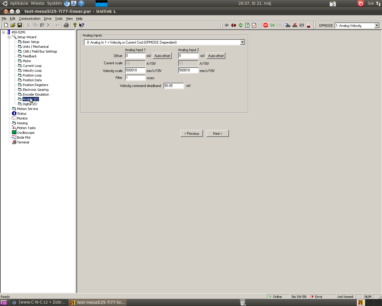

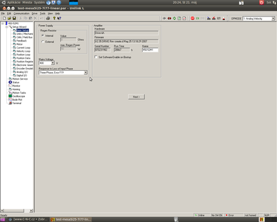

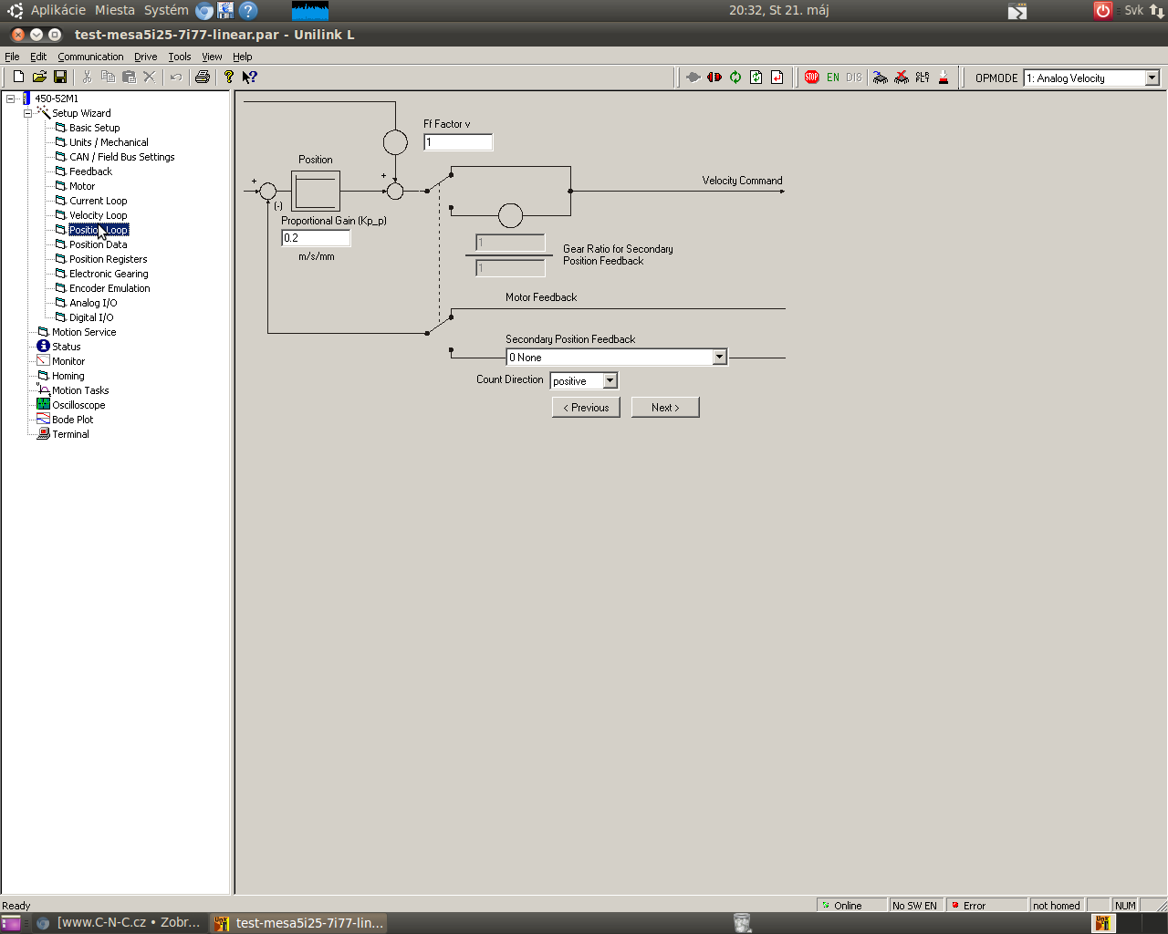

ak nemas po ruke Unilink a je to pre teba jednoduchšie tu su screeny, pri tomto nastaveni mi to chodi pekne pokiaľ ovladanm cez Unilink, ak to skusam z EMC seka to ale kvoli chybnej faze som vela pokusov zatial neurobil a na tie co som urobil sa nedokazem spolahnut:
Rampy som nechal nastavene na 4880000 m/s2 pretoze default je tu 330000 m/s2 a pri Unilinku sa to netvarilo nestastne :oops: nastavim tam pri dalsich testoch 3000

Příspěvek 23. 5. 2014, 5:59
to maš linearni motor ?
pokud jo, tak je novej , nebo starší ?
podivam se ti na to v neděli, mam teť strašně malo času.
ale jenom hned na začatku maš strašně velké rampy ACC, DEC ,rozběhu a doběhu. dej tam tak 10 000 pro začatek.
a přoč tam maš tu mechanickou konverzi ?
pak další možnost proč to kmita muže být v kolejnicích , pokud je to linearni motor. stačí mala vule a rozdrnčí se to.
Kp-p dej na skoušku na nulu.
to jenom tak v richlosti. v neděli na to juknu.
