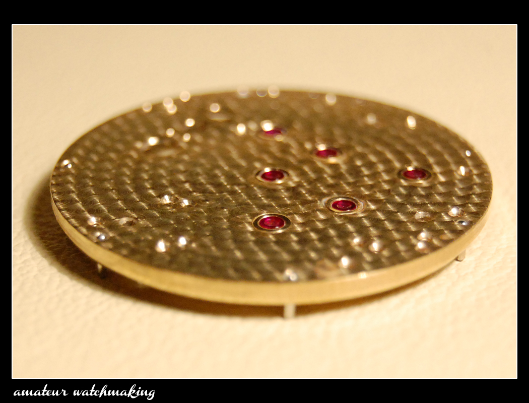

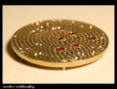

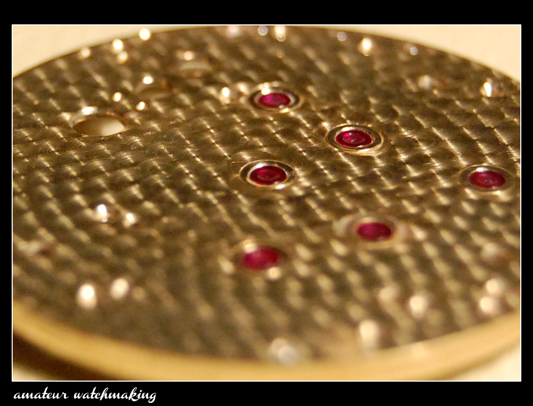

Môj pokus o "Rybí šupiny" v malom:

Nádhera. To je dělané z ruky, na přípravku nebo na cnc?

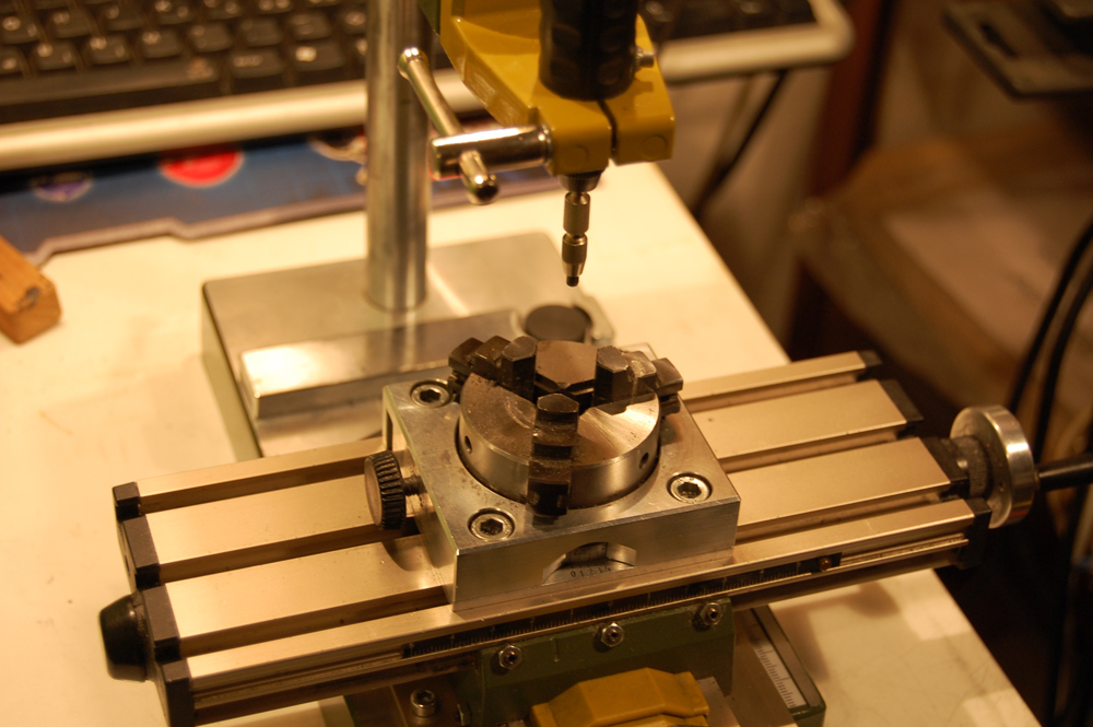

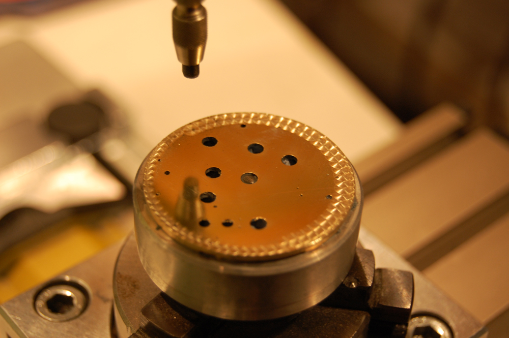

prochaska píše:To je dělané z ruky, na přípravku nebo na cnc?
Je to robené ručne na mikro otočnom stole a stojane, viď obrázok...
Chcel som to pôvodne na cncčku-frézke (aby boli rozostupy medzo jednotlivými "spotmi" rovnomerné), ale skončil som pri príprave programu... Nemám šajnu. ako spraviť NC kód v CAMe, a ručne písať by som sa zbláznil... Ale ak niekoho napadá ako na to, sem s tým... :D

WatchManiac píše:Chcel som to pôvodne na cncčku-frézke (aby boli rozostupy medzo jednotlivými "spotmi" rovnomerné), ale skončil som pri príprave programu... Nemám šajnu. ako spraviť NC kód v CAMe, a ručne písať by som sa zbláznil... Ale ak niekoho napadá ako na to, sem s tým... :D
Šlo by to IMHO celkem bezpracně i v CAMu, i ručně. V CAMu bych to řešil jako vrtání "falešných děr", které bych si vygeneroval v CADu jako kombinaci ručního umístění počátku a kopírování rotací. Ručně bych to nejspíš programoval inkrementálně v polárních souřadnicích a jestli stroj neumí polární souřadnice, tak bych si asi v Excelu udělal tabulku pozic pro vrtací cyklus.
