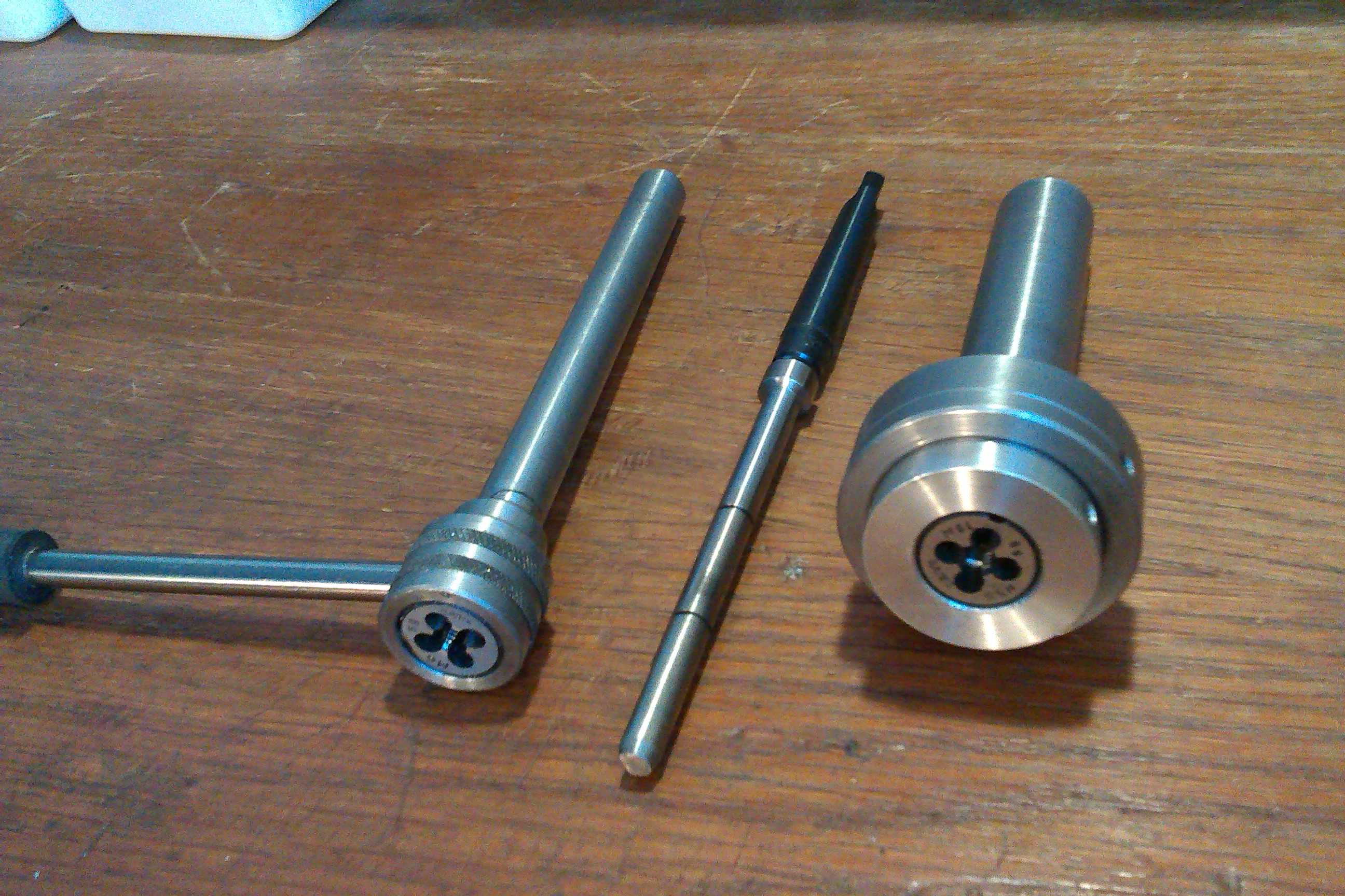

Zdravím všechny Obráběče .
Měl bych dotaz na Druh nerezi pro dělání závitů M6 v délce 7 mm na soustruhu .
Udělal jsem si takovéto přípravky. Podle jednoho pána ten větší udrží normálně v ruce , a po dojetí do konce se mu jen protočí v ruce , změní chod , a jede z5 . Já jsem to nemohl udržet ani skoro síkovkama . To už byla prasárna . Jde mi o to , že jsem koupil hlazenou nerez (bůh ví , co je to za normu ) Je nějaký druh pro tyto účely ? Někde jsem tu četl o automatové nerezy . peru se s tím . Nebo je to očkem ? Mám nějaký narex. Můte prosím poradit ? Díky .

7. 2. 2015, 6:33
Očkem do nerezu na plnou hloubku? To už by musel být sakra automatový nerez a nějaký malý průměr. Předříznout nožem a teprve potom zkalibrovat očkem!

origosch píše:Očkem do nerezu na plnou hloubku? To už by musel být sakra automatový nerez a nějaký malý průměr. Předříznout nožem a teprve potom zkalibrovat očkem!
Dával jsem 30 ks . dělat jedné firmě , kde mají jen klasiku , a napsali mi na to jen hodinu práce . Z toho soudím , že to asi nepředřezávali . Ale na dotaz jak to dělali se mi dostalo jen úsměvu . Já si myslím , že to fakt dělají tímto přípravkem . Do obyčejné oceli mi to jde .
Příspěvky: 8937
7. 2. 2015, 7:12
kup si kvalitní očko, a kvalitní mazivo a půjde ti to taky..

Nebo na několikrát Pitlerovou hlavičkou.

milou píše:Zdravím všechny Obráběče .
Já bych tedy myslel, že jestli děláš závit M6 do 6tky hlazenky, že bych té hlazence drobátlo ubral na průměru, protože se při řezání očkem vytlačí špice závitu a pak je to očko těsný a jde to ztuha. Já to dělám od oka, ale jdu najít knihu...už jí mám, cituji: Svorník musí býti o něco slabší než má být průměr závitu, protože se špice vytlačí. Jeho průměr má býti asi o 0,2 mm hloubky závitu menší.(Soustružnictví, J. a B. Dobrovolný,Práce 1949)
