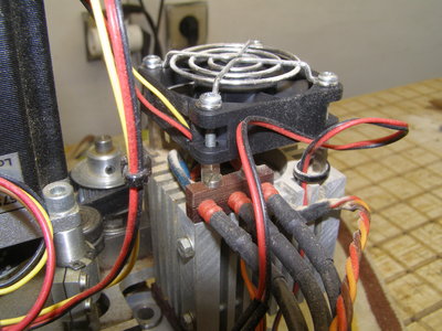

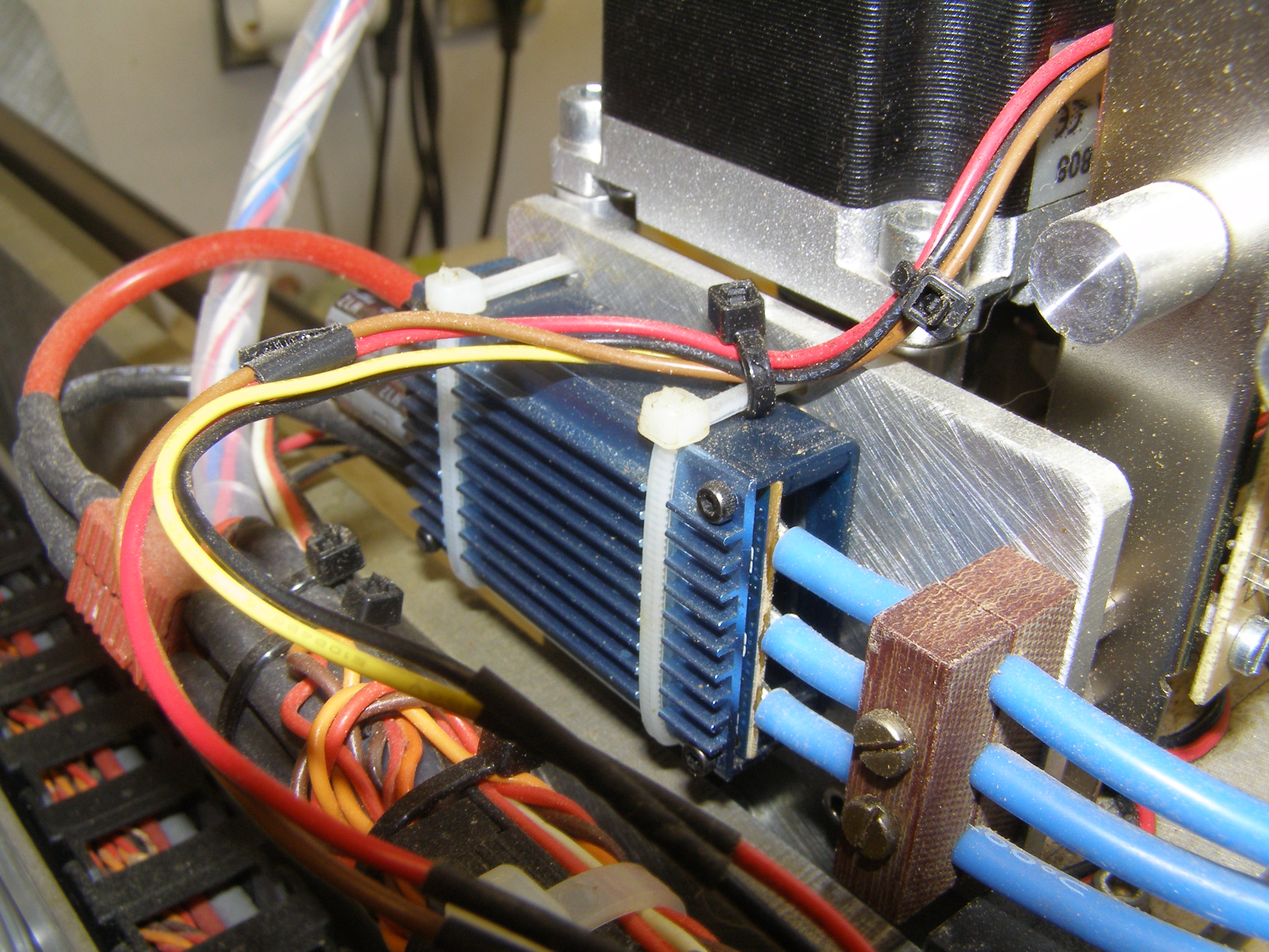

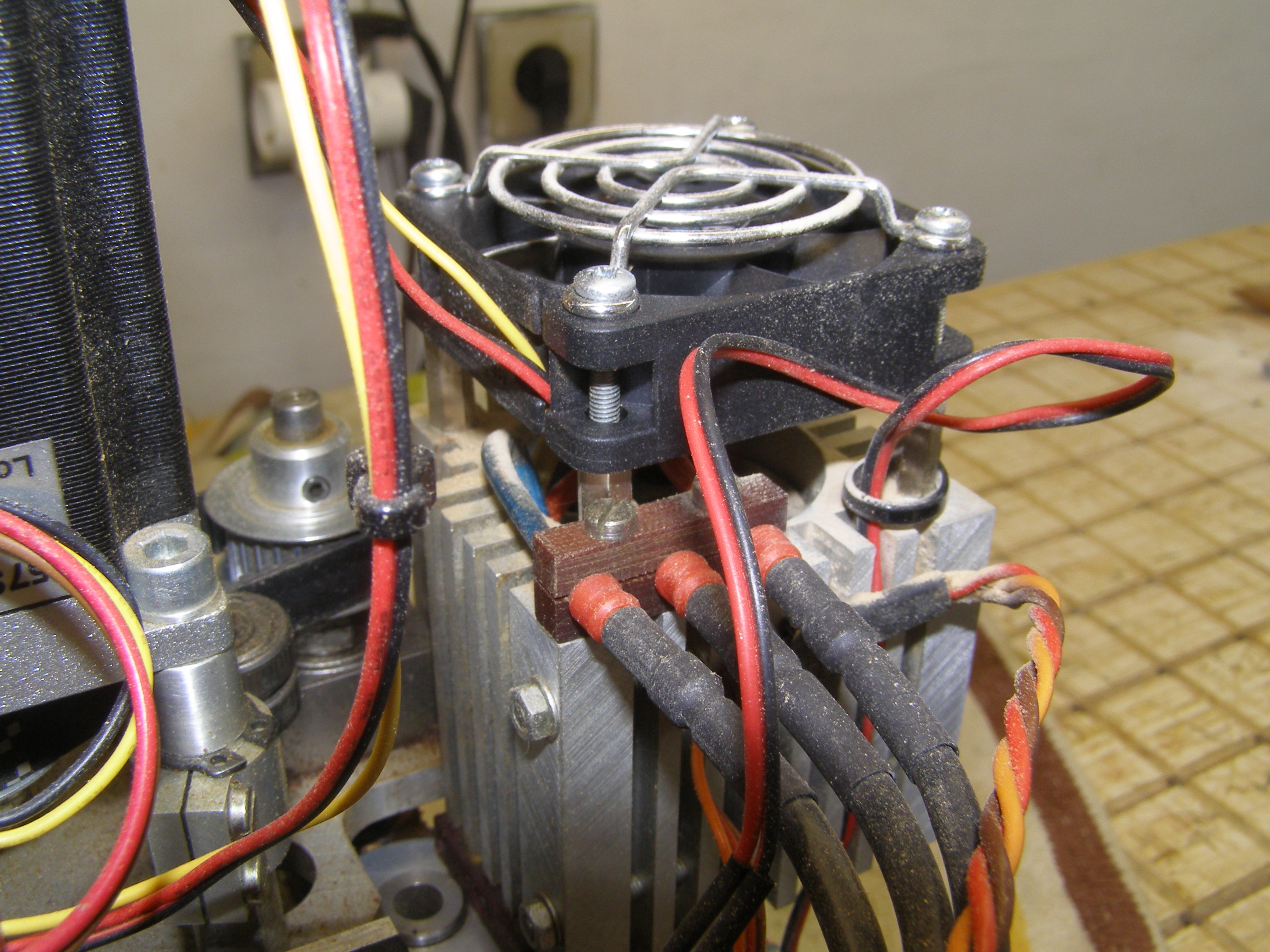

12. 3. 2016, 4:22
Já jsem tedy navrhl, to vřeteno z několika důvodů, motor s chladičem je předsunutý před to vlastní vřeteno, aby byla co nejmenší vzdálenost mezi osou Y a osou toho vřetene ( aby byla páka co nejmenší ) aby byla hmotnost vřetene co nejmenší, aby se mohl použít převod z motoru na vřeteno těmi O-kroužky ( to už se osvědčilo na předešlé frézce ) hlavně taky jde o to, že vřeteno nemá být na tvrdo spojené z motorem, to nedělá dobře vinutí motoru.( Tady by to asi nebolelo, ale myslím že je lepší pružné spojení motoru s vřetenem)
Dále ve vřetenu, mám použitý kleštinový upínač značky REGO-FIX, http://www.regofix.cz/regofix_upinace/cyl-fs.htm" onclick="window.open(this.href);return false; typ: CYL 1/2“ x 070 / ER 11 použitá ložiska jsou typu R8ZZ - palcový rozměr výrobce EZO - protože hřídel, pro mě vhodného kleštinového upínače je vyrobaná v palcovém rozměru tj. 12,7mm. Házivost dříku frézy průměru 3mm upnutého v oříšku je menší než 0,005. čím menší házivost tím je lepší životnost nástroje, obvzlášť při frézování měkkých kovů. Další aspekt byl, bezproblémová regulace modelářským regulátorem ( motor je MEGA 22/20/2 - 2880ot/V střídavý ), dnes bych použil také motor MEGA ale 1850ot/V zlepšilo by to regulaci motoru v menších otáčkách pod 5 000ot/min. A také je hlavní, že toto vřeteno běží celkem potichu. Samo, že na řemenici vřetene, mám zabudované magnety průměr 4mm, po 180° orientace magnetů je + a -. nad nimi je Hallova sonda, která slouží jako snímač pro otáčkoměr, a současně také hlídá nastavení otáček ve frézovacím programu, ale jak vidíš na mojich stránkách, tak mohu si také přidávat - ubírat otáčky na ovládací skřínce. A samo je to něco za něco - aby to celé dobře chodilo, tak je zapotřebí karta MESA
Napájení toho motoru MEGA je 12V, kolik si bere nevím, je to dost vyhlazené ss napájení (cca 100G) je dimenzováno na odběr 30A, regulátor je 100A ( aby nemusel mít chlazení) kámoš, který má podobnou sestavu, říká že odběr při frézování 3mm letecké překližky frézou 1,5mm je cca 6-8A, já tedy ten odběr, nijak neřeším, frézoval jsem 3mm frézou dural a frézka o tom skoro nevěděla, a regl i pohoný motor , měli takovou tu stejnou teplotu jako obvykle. A klidně se ptej dále. Ještě, v těle vřetene tam - kde je přišroubovaný motor, je ještě nalisované jedno ložisko (13x5x5 ), přes které prochází hřídel motoru, aby ten výstup toho motoru kde je nasazená ta řemenice, byl takový "pevnější" on ten motor- tedy aspoň mě to příjde že ty jeho ložiska zase tak moc předimenzovanější nebudou. Rosťa.
