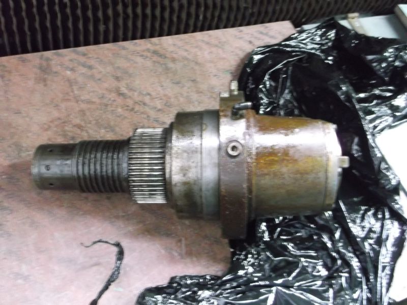

vreteno Cincinati arrow 500.
ložiská natvrdo stiahnuté maticou.
naspodu 2, hore 1.
max. otáčky 8000.
obsluha nie je idiot, ale absolútny začiatočník.
celkový pohľad na vreteno
vnútro vretena
naspodu 2, hore 1.
max. otáčky 8000.
vnútro vretena
