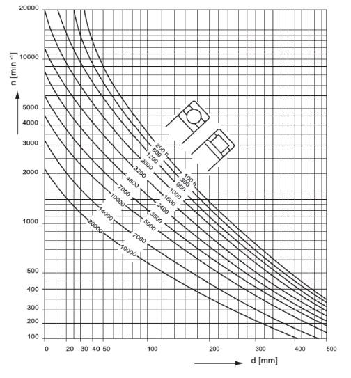

Množstvo maziva rovnako ako interval primazávania si treba naštudovať v katalógu výrobcu, resp. ja používam (orientačne) Montážni príručka ZKL 2014 . Záleží to od priemeru ložiska a otáčok, viz. priložený graf.
Ľuboš
Montážni príručka ZKL 2014, s. 85

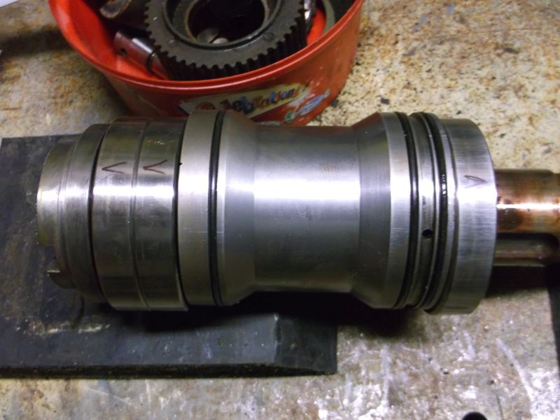

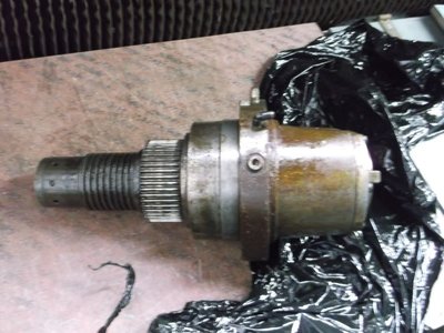

vreteno Cincinati arrow 500.
ložiská natvrdo stiahnuté maticou.
naspodu 2, hore 1.
max. otáčky 8000.
obsluha nie je idiot, ale absolútny začiatočník.
celkový pohľad na vreteno
vnútro vretena
