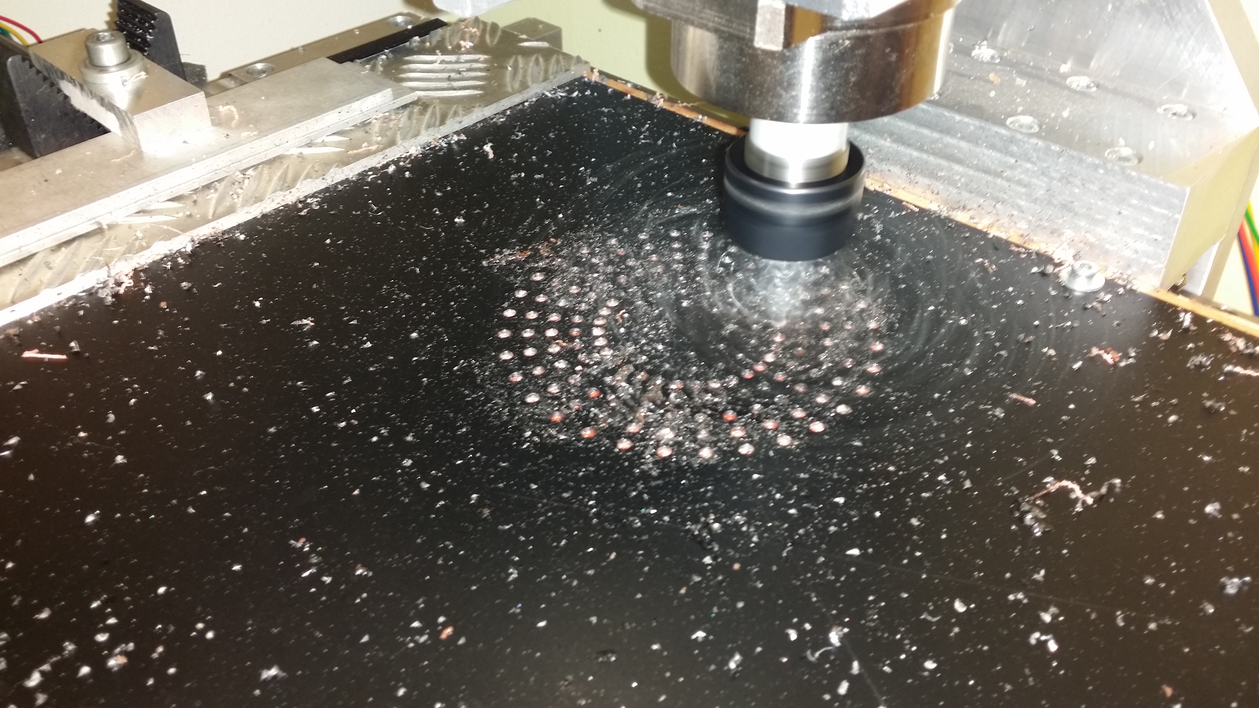

Hověz: frézovat ti to frézuje moc pěkně. Radost pohledět. Jen pro nás je tohle k ničemu. Psal jsem že to budem frézovat na naši mašince o které byla v tomto vláknu řeč. Pokud bych použil takový spusob obrábění tak by to byla poslední věc co by ta frézka udělala. No spíš ani neudělala.
Přesto že jsme měli opravdu velký strach a obavy tak jsme se do toho pustili.
Zážitek k nezapomenuti. Zvolili jsme na místo 5 mm 3 břity HSS.
TK 5 mm 2 břity. Posuv 150 mm/min a zajíždění v ose Z 75 mm/min po spirále. Uhel byl 2°. Uběr po 0.5 mm. 3000 rpm.
Vrtání bylo uplně v pohodě. Vrták 3 mm TK . Posuv v Z 60 mm/min. A 3000 rpm.
Samotné frézovaní už tak super nevypadalo. Hluk pištěni a zvuky že několikrát jsne měli chuť skočit po E-Stopce. :D
Neeee. Zas taková hrůza to nebyla. Každopádně hlinik je hlinik. A železo je železo. Podle nás alespoň po včerejším pozorování a frézovaní si myslíme že na hobika železo nepatří.
Kdybych měl zhodnotit výsledek tak všechny otvory měl kupodivu správné rozměry a nic nikam neuteklo. Kryt na naši rozvodovou skříň pasuje a je naprosto v pořádku.
Jsme rádi že tomu tak je. A poučení je takové. Chtěli jsme to vyzkoušet a udělat si to sami. To se i povedlo.
Jen železo už frezovat nebudem. :D :D :D
Jinak chci poděkovat těm kteří se do tohodle zapojili a přispěli nějakou tou radou. DÍKY.
DÁM SEM I NĚJAKÉ FOTKY A VIDEO. Jen co se doatanu k PC.
Za video se nestydím. Aspoň se třeba k tomu někdo vyjádři a řekne kde je chyba. Co a jak. Budu za to moc rád. :D :D

Slibované fotečky zde:
:D :D :D :D :D :D :D
A video: https://www.youtube.com/watch?v=Mu_EPnrNKlA" onclick="window.open(this.href);return false;
Pohled na naší novou nedokončenou frézku. Na které jsme plech frézovali
Navrtáváni
Navrtáváni
Špony na vrtáku
Špony na vrtáku
Frézovyni
Frézovyni

mas moc dlouhou frezu cim kratsi a bliz vreteni tim min pisteni a skaredej povrch
