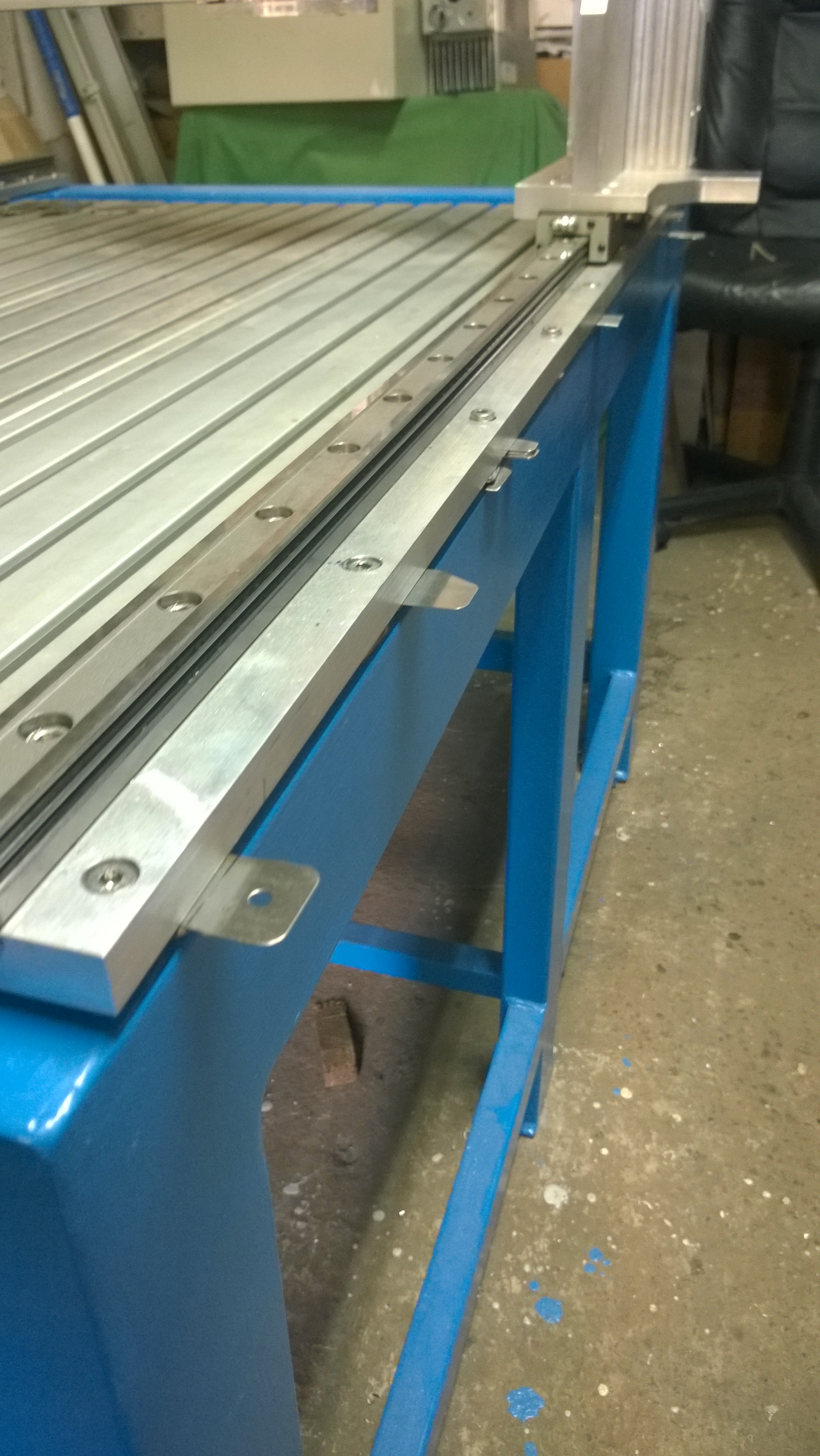

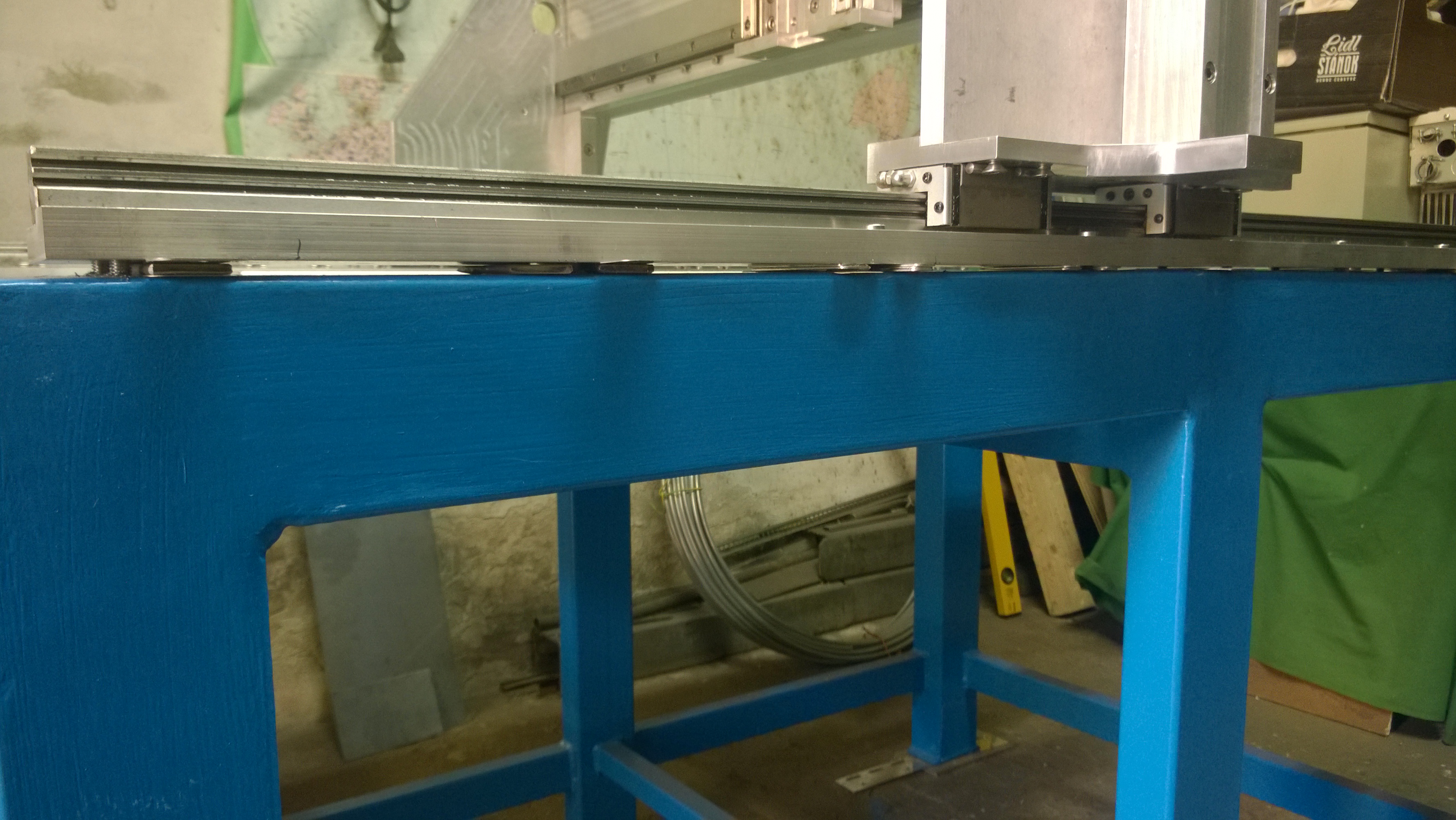

No po dlhej dobe sa zase ozývam. Všetky diely mám vyrobené a portál poskladaný ale mám jeden problém. Stôl je nakrivo zvarený. Jokle na ktorých sú X vedenia sú na krajoch nižšie približne o 3 mm voči stredu. ( v strede je kopec). Momentálne sa to snažím vyrovnávať podložkami s plechov (0,2; 0,4; 0,7... mm). Viem že najprv som mal vyrovnať X kolajnice až potom vedenia ale chcel som aby mi ten portál držal tie vedenia ako tak v rovnosti pretože jokel je zkrížený aj do strany. Neviete mi poradiť niečo vhodnejšie ako tie podložky ? Viem že ten stôl je zle zvarený ale chcel by som to nejako zachrániť.
Příspěvky: 8842
24. 8. 2016, 4:03
mimochodem vůči jaké rovné ploše to měříš?
shaft
Příspěvky: 38
Registrován: 19. 6. 2015, 1:09
24. 8. 2016, 4:38
No a čím by to bolo najvhodnejšie zaliať ? Aký materiál použiť ? No snažil som sa podložiť rohy stola aby boli čo najviac v rovnosti a viac som ho nepohol. Teraz sa snažím vyrovnať ostatné. Zo spodu stola mám diery na šróby a plánujem tam navariť matky a vo finále vyrovnať stôl tým.

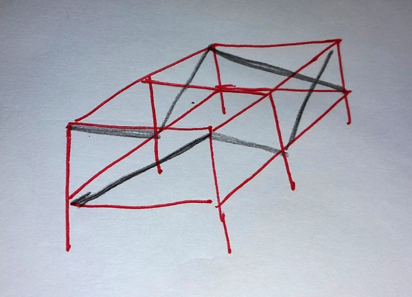

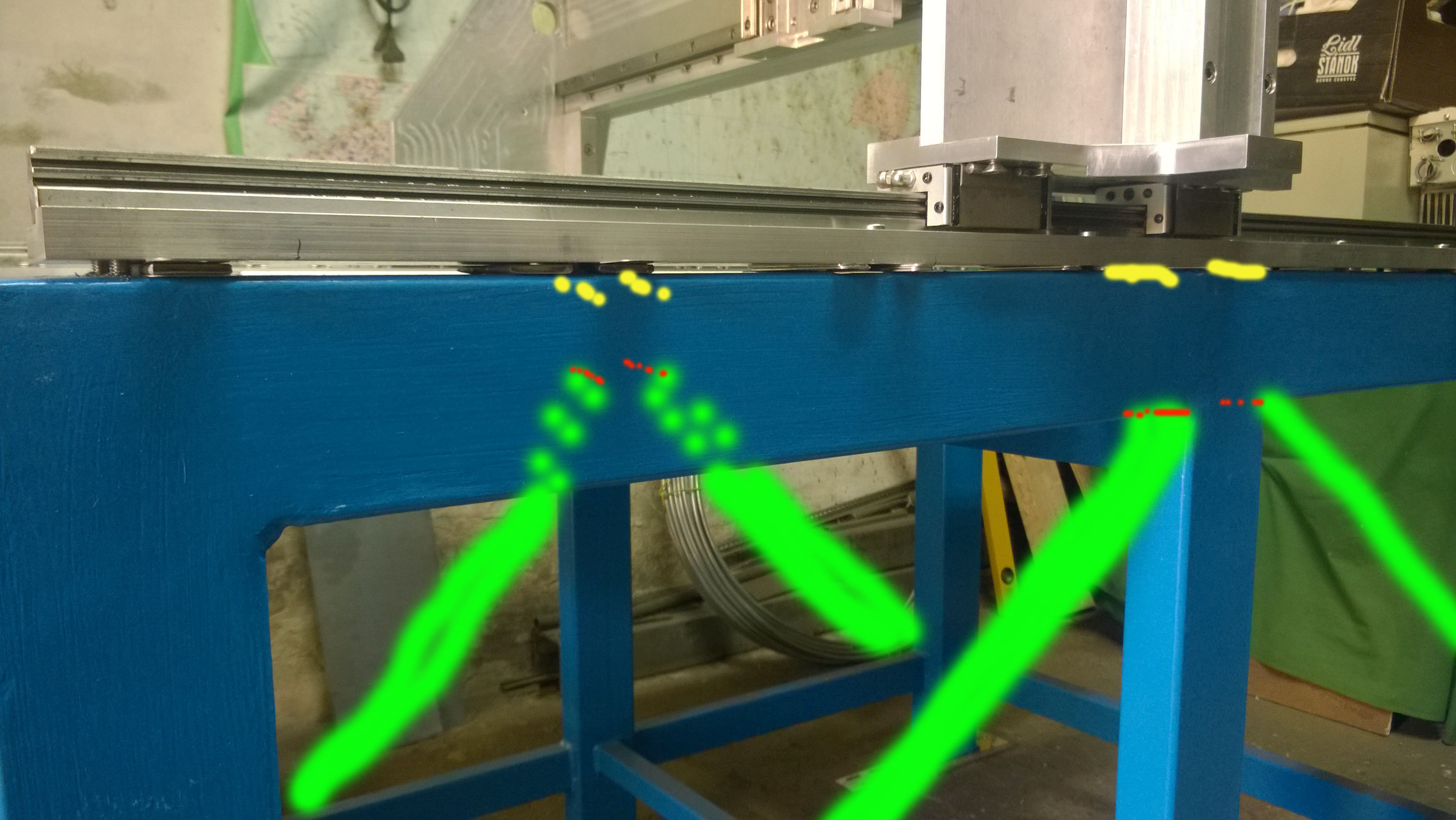

čau, nemáš to zavětrované (vyztužené) .. zeleně měla být výztuha-y .. nejsou, tím pádem ti to stáhly sváry - červené. Vem "něco rovného" a srovnej rám podle toho nahřátím doproti svarům "autogenem" (žlutě na obrázku), jestli to znáš? Až to bude přibližně srovnané, doplnit zavětrování a potom podlévat tenkou vrstvičku. Co na to majstři?
EDIT: .. takhle jsem myslel to zavětrování spíš, aby to pořádně podrželo a nedrnčelo pak:
Příspěvky: 10253
24. 8. 2016, 6:56
A kdyby jsi si vzal něco z toho jak jsem nafotil profesionální dřevohryz vyhnul by ses problémům.
Příspěvky: 10253
24. 8. 2016, 7:01
to zavětrování radši symetricky ať to necestuje s teplotou ,tak že do kříže.Nejlepší by bylo hodit nad stávající ještě jeden jekl s navařenou a opracovanou pásnicí a na ní lineáry.
