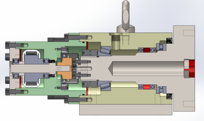

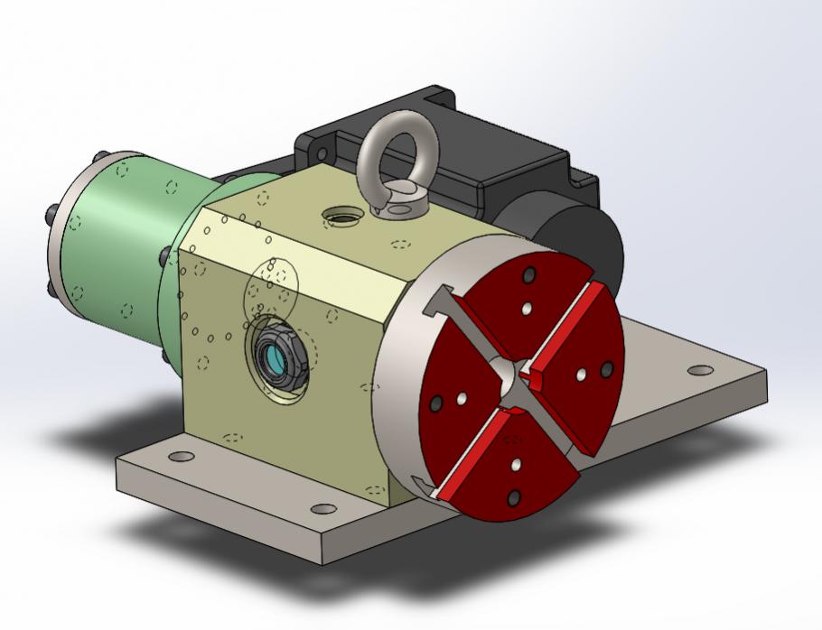

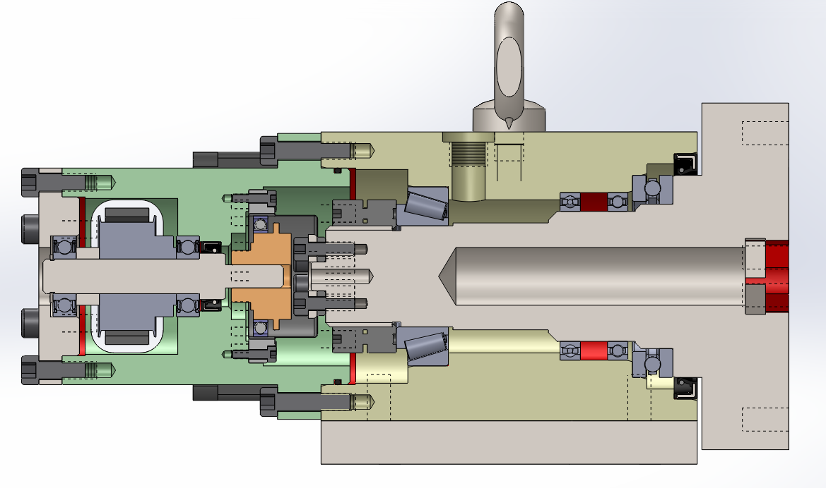

Malá inšpirácia od kolegov z Nemecka, za použitia harmonickej prevodovky.

Jen mě hlava nebere tuhle kombinaci ložisek v závislosti na tuhosti a únosnosti :roll:

sco_27 píše:Malá inšpirácia od kolegov z Nemecka, za použitia harmonickej prevodovky.
Moc mi k sobě nesedí harmonická převodovka a řemen. To už tam mohli rovnou dát planetovku a ušetřit 50 tisíc.
