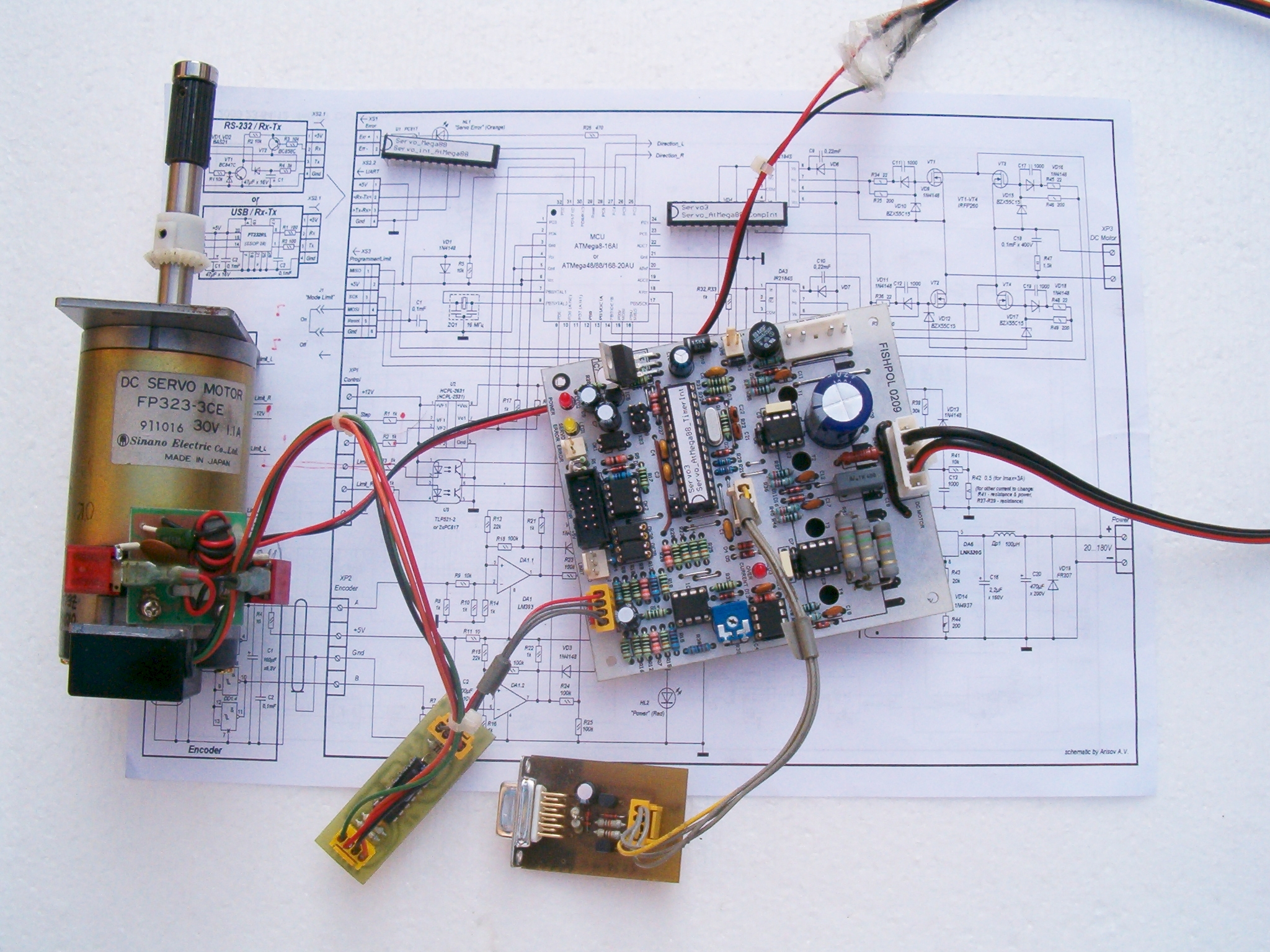

Keďže pred časom som postavil A300 , http://www.c-n-c.cz/viewtopic.php?t=1926&start=45 a objavil sa návod na stavbu servodrivera od"Arisov77 " , http://forum.rcdesign.ru/f41/thread40981.html , http://www.cnczone.com/forums/showthread.php?t=69640 , tak som sa rozhodol vyskúšať aj toto zapojenie . Navrhol som plošné spoje , vyrobil dosky , osadil a oživil . Po počiatočných ťažkostiach s nastavením , nakoniec všetko dobre dopadlo a môžem skonštatovať , že driver funguje . Je podstatne jednoduhší na výrobu ako A300 , čiže aj lacnejší . Nastavený je len na sucho , t.j. servomotor bez zariadenia , ale ďalšie nastavenie je už len potrebné urobiť so zariadením a s konkrétnym servomotorom .

Podklady pre záujemcov o výrobu .

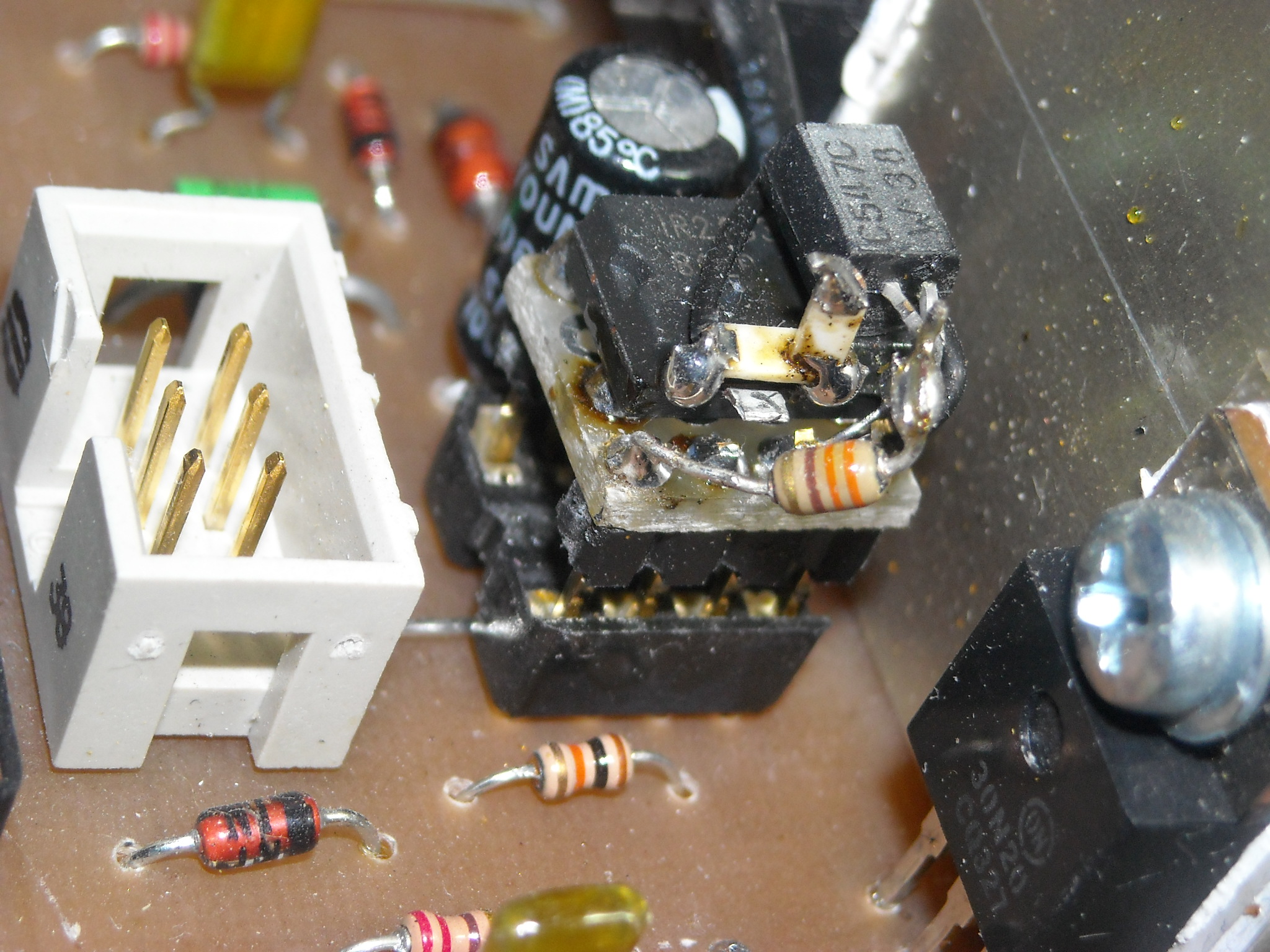

Tak ako je to s tým postavaním ? Hneď som vedel , že to nemáš urobené , lebo si sa zaujímal o stavbu A300 a ani si mi neodpovedal na súkromnú otázkuevos píše:Ja som postaval toto a ide to v pohode. Vyrobné náklady tiez nie su moc velke. A este verzia aj z nastavenim prudu.Kontrola je cez ten emitorovy odpor oproti ref. napatiu na tom operaku.Vsetko odskusane funkcne.!!!.Mozno by sa chcelo este vyhrat stym asemblerom.

No dobre , možno sa súkromná pošta zatúlala niekde na nete . Fotky môžeš uverejniť , poslúžia aj iným záujemcom o stavbu .

Tak tu je ten driver s ATmega8.Je to prototip .Momentalne pracujem na upravenej doske.Je tam aj zaber na made in home polomostik upravovany aby fungoval ako IR.Inac driver ide v pohode bez problemov.Co sa tyka napetia 5V pre logiku pouzijem obvod LM2576 impulzny znizujuci menic.Nepracuje v linearnom rezime takze sa nebude prehrievat.Riesenie pre tych co sa nechcu zabavat a kupovat drahe obvody treba pouzit externe mensie napatie pre napajanie logiky.

Ten výstup na RS232 je lepšie urobiť jeden externý a len ho k driveru pripájať pri ladení , zjednoduhší sa tým zapojenie .
