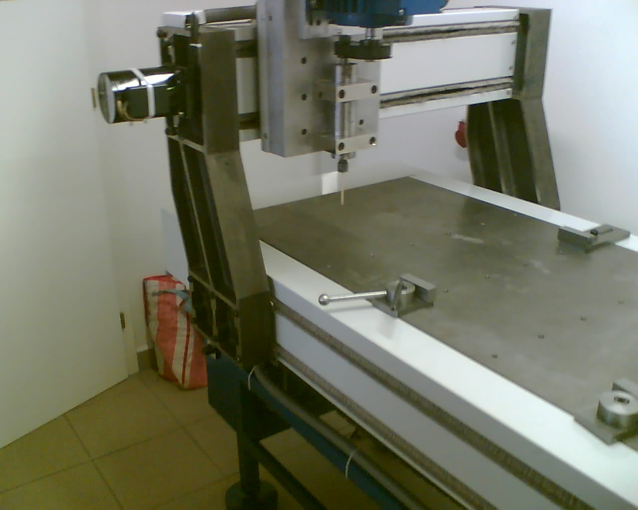

Příspěvky: 10274
Příspěvek 8. 1. 2017, 3:09
Na jedný starší mašině jsem to uděll takhle .Je to na umělé dřevo a lamináty + opatrně hliník (celo litina + krokáče)
turbyho
Příspěvky: 245
Registrován: 14. 3. 2014, 10:03
Příspěvek 8. 1. 2017, 4:34
Z tech fotek nejde moc poznat jak je to udelane. Jen ze kolejnice mas zrejme namontovane z boku. Zkus to prosim popsat v cem by mi ta konstrukce pomohla. Nebo jestli mas fotku detailu.
