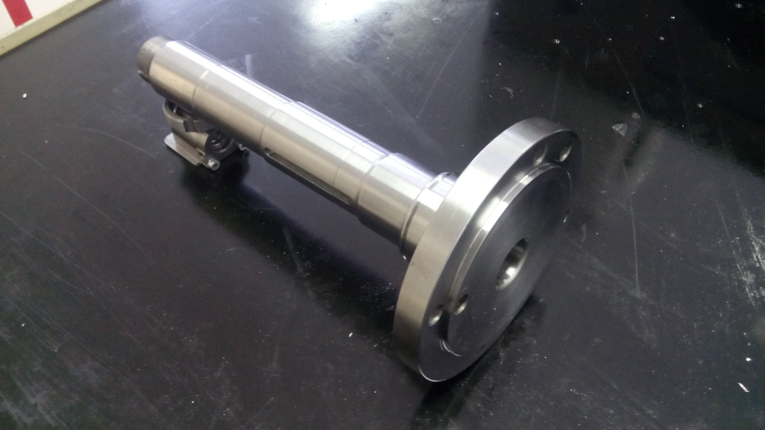

Aké ložiska použiješ do vretena a ako budú umiestnené? Pre inšpiráciu.
Balloo
Příspěvky: 393
Registrován: 21. 2. 2016, 6:51
20. 3. 2017, 9:07
Čísla ložisek teď u sebe nemám, zítra to napíšu. Jinak na straně sklíčidla je pevné uchycení dvě kuželíková ložiska proti sobě s osovou vzdáleností 25mm uložené v jednom domku stažené maticí a kontra maticí. Na opačném konci v jednom radiálním ložisku. Hřídele jsou těsněny kroužky s V břitem.

Zdravím Pánové,
Tak jsem se po delší době dostal k výrobě některých dílů soustruhu, mám pár dalších snímků.
