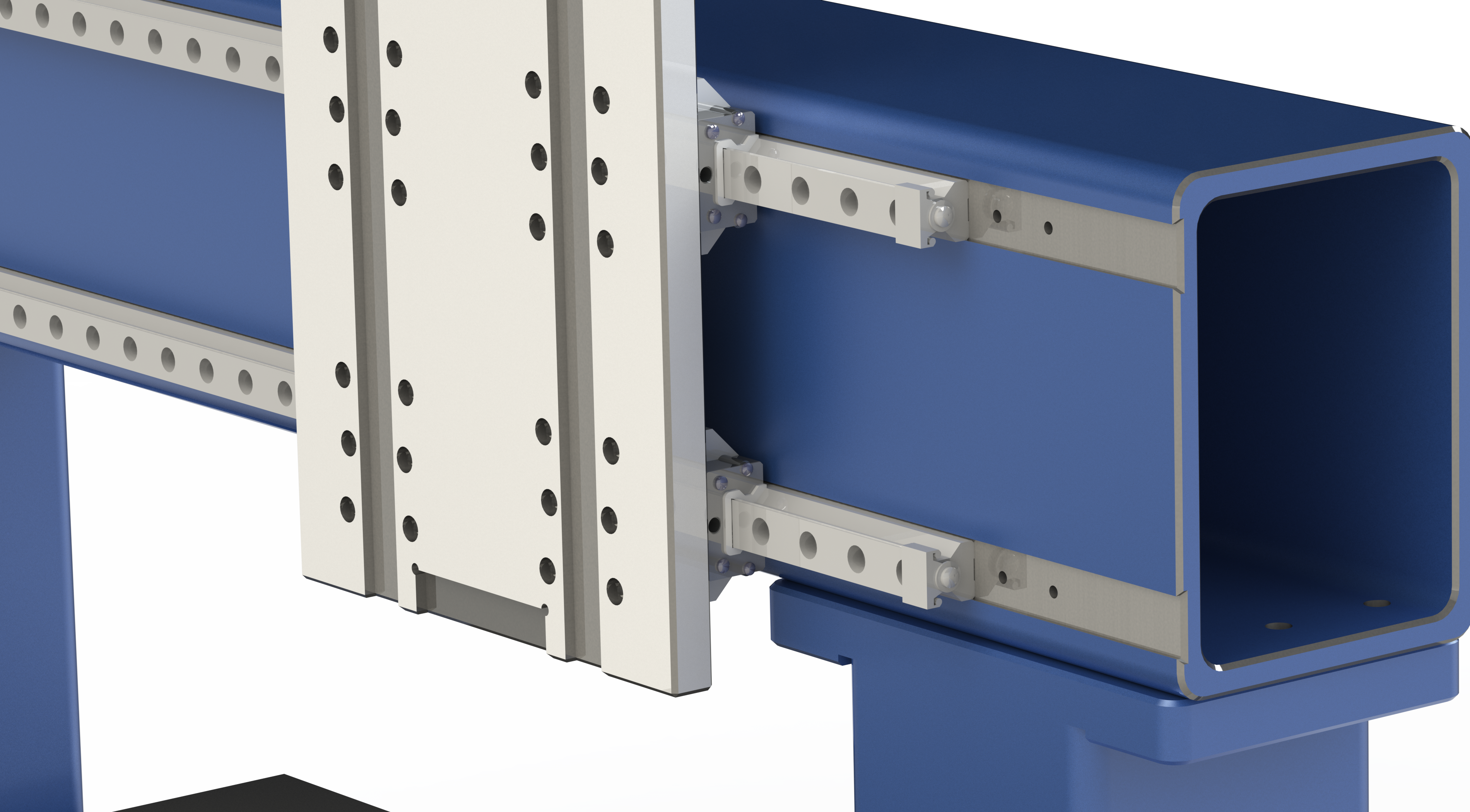

Jedna technická.....
mám opřít obě kolejnice na Y .... na spodní hranu do zafrézování a dát přítlak jen na spodní nebo je rozepřít a dát přítlaky z vnitřní strany na obě ???? .... nebo je to jedno? .. Kolejnice mají rozteče děr 30mm
zafrézování
zafrézování
Příspěvky: 9050
Příspěvek 11. 11. 2017, 2:03
co to je za kolejnice, že to má rozteče děr 30mm ? to jsou nějaké pidi?
správně bys měl zajistit a srovnat obě kolejnice a dotlačit je k referenční hraně, na straně vozíků ale jen jeden pár vozíků

RaS píše:co to je za kolejnice, že to má rozteče děr 30mm ? to jsou nějaké pidi?
Jsou to válečkové Rexroty R180526231 25mm pro velké zátěže.... používají se na profi mašinách
Proto se ptám jestli tam ty přítlaky mají vůbec smysl.
Naposledy upravil(a) madmax_cz dne 11. 11. 2017, 2:58, celkem upraveno 1 x.
Příspěvky: 9050
Příspěvek 11. 11. 2017, 2:46
ten přítlak ti pomůže při montáži.. pokud ho tam mít nebudeš budeš muset do´tukávat k hraně a měřit a měřit.. pak se to stejně po utažení hejbat asi nebude..

To zafrézování mas na obrazku spatne. Jen drážka na kolejnici nestačí. Musí byt širší na přítlačné šrouby.

Tak rozjezdy se pořád zmenšujou...... ještě někam vměstnat šrouby. :)

Ahoj
nezlob se, ale takhle to nepůjde ty lineáry na ten jackel opravdu takhle nepřiděláš.
Zaprvé je to hutní mereriál a má dost velké výrobní tolerance. Takže i v případě tl. stěny 15mm ti po vyfrézování drážky a referenční hrany pro lineár zbyde tl .stěny 0.0 nic
Takže hezky na ten jackel naboduj tak 20 desku a tu pak opracuj pod lineár.
r4cv
Příspěvky: 2952
Bydliště: Topoľčany
Příspěvek 19. 11. 2017, 10:57
čo keby si to spravil takto:
získaš priestor pre skrutky, materiál na obrobenie a aj trochu vystužíš tú platňu.
a tie lineárne vedenia by nemali byť medzi dvomi hranami, ale pritlačené ku jednej referenčnej.
