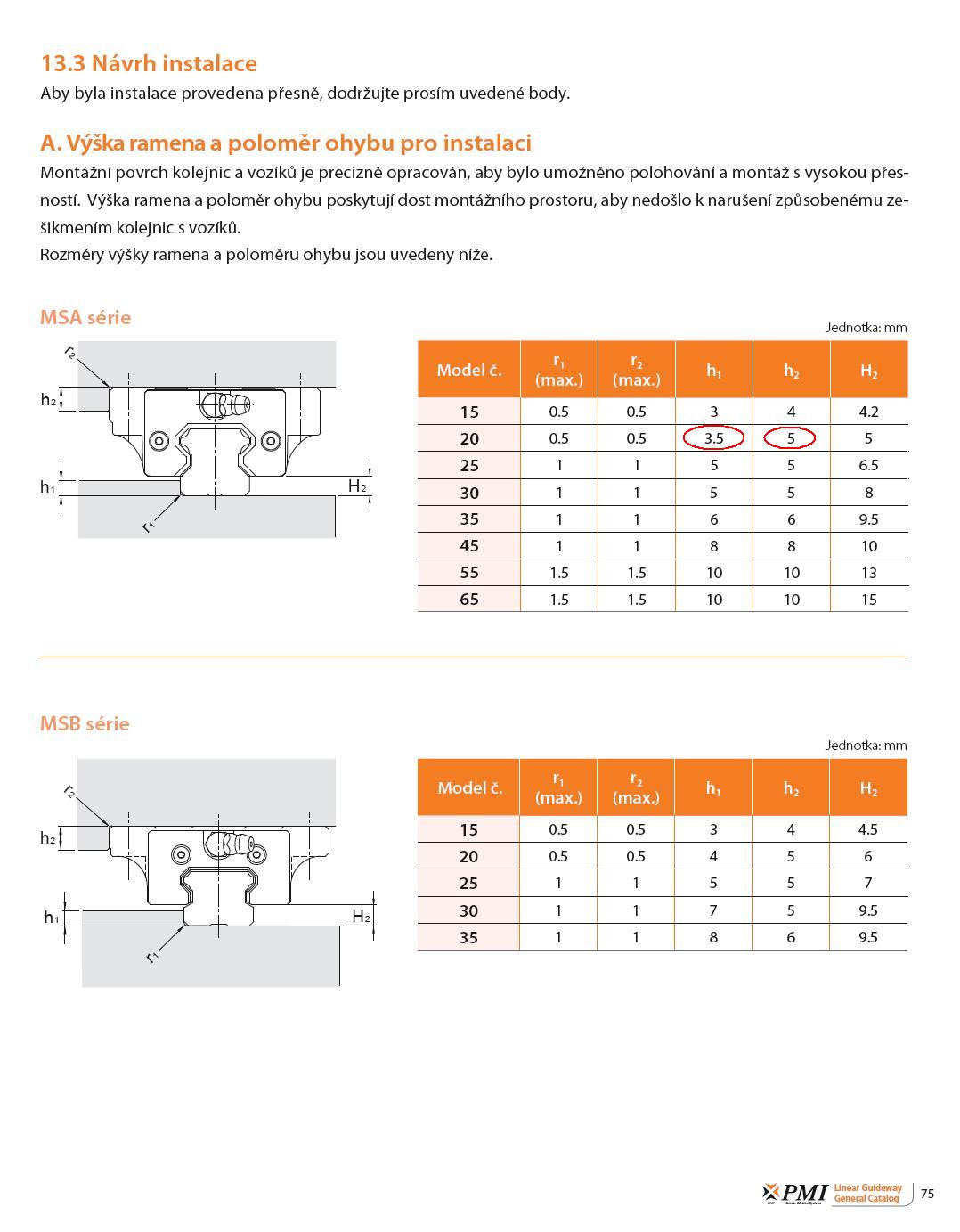

Tak rozjezdy se pořád zmenšujou...... ještě někam vměstnat šrouby. :)
sestava CNC
sestava CNC
ZDENEK1.DOLEZAL
Příspěvky: 243
Registrován: 16. 12. 2013, 9:09
19. 11. 2017, 10:56
Ahoj
nezlob se, ale takhle to nepůjde ty lineáry na ten jackel opravdu takhle nepřiděláš.
Zaprvé je to hutní mereriál a má dost velké výrobní tolerance. Takže i v případě tl. stěny 15mm ti po vyfrézování drážky a referenční hrany pro lineár zbyde tl .stěny 0.0 nic
Takže hezky na ten jackel naboduj tak 20 desku a tu pak opracuj pod lineár.
r4cv
Příspěvky: 2936
Bydliště: Topoľčany
19. 11. 2017, 10:57
čo keby si to spravil takto:
získaš priestor pre skrutky, materiál na obrobenie a aj trochu vystužíš tú platňu.
a tie lineárne vedenia by nemali byť medzi dvomi hranami, ale pritlačené ku jednej referenčnej.
