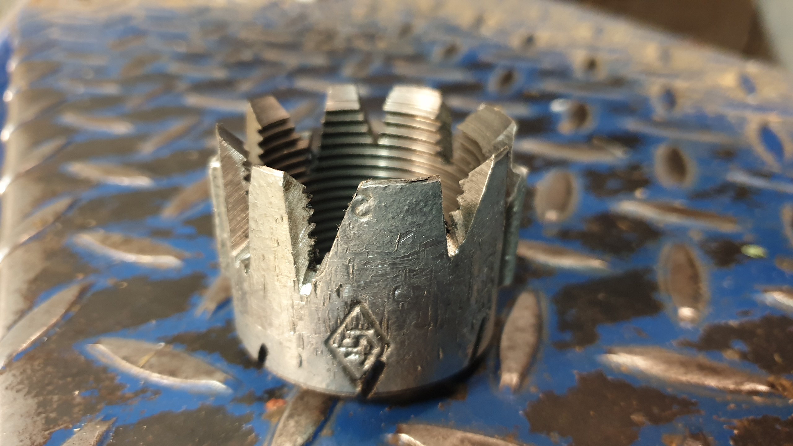

Nerozumiem prečo potrebuješ robiť drážku do závitu z vnútra. Normálne to rozrež zvonku cca na desať milimetrov, ide o to aby tam vznikla rezacia hrana tá je podstatná na tom závite.

očko G5/4" mám
po zveřejněný účel půjčím
musel by sis přijet ke mě
vyštrachal jsem dokonce i G1 1/8" (G9/8") :D

Za další nápady děkuji a hlavně jsem si potvrdil, že se člověk upne k nějakému řešení, a potom si doslova sedí na vedení. Nechápu proč mne nenapadla ta nejednodušší věc naříznout mufnu přes celou tlouštku stěny a měl jsem pocit, že musím hlodat jenom závit. Člověk vymyslí složitost a přes ní potom nevidím to snadné řešení. Díky za toto forum, díky všem co se zapojili i díky za nabídku zapůjčení. Když by bylo nejhůře, přijedu k dílně a vyříznu to před dílnou ve Slaném :-)

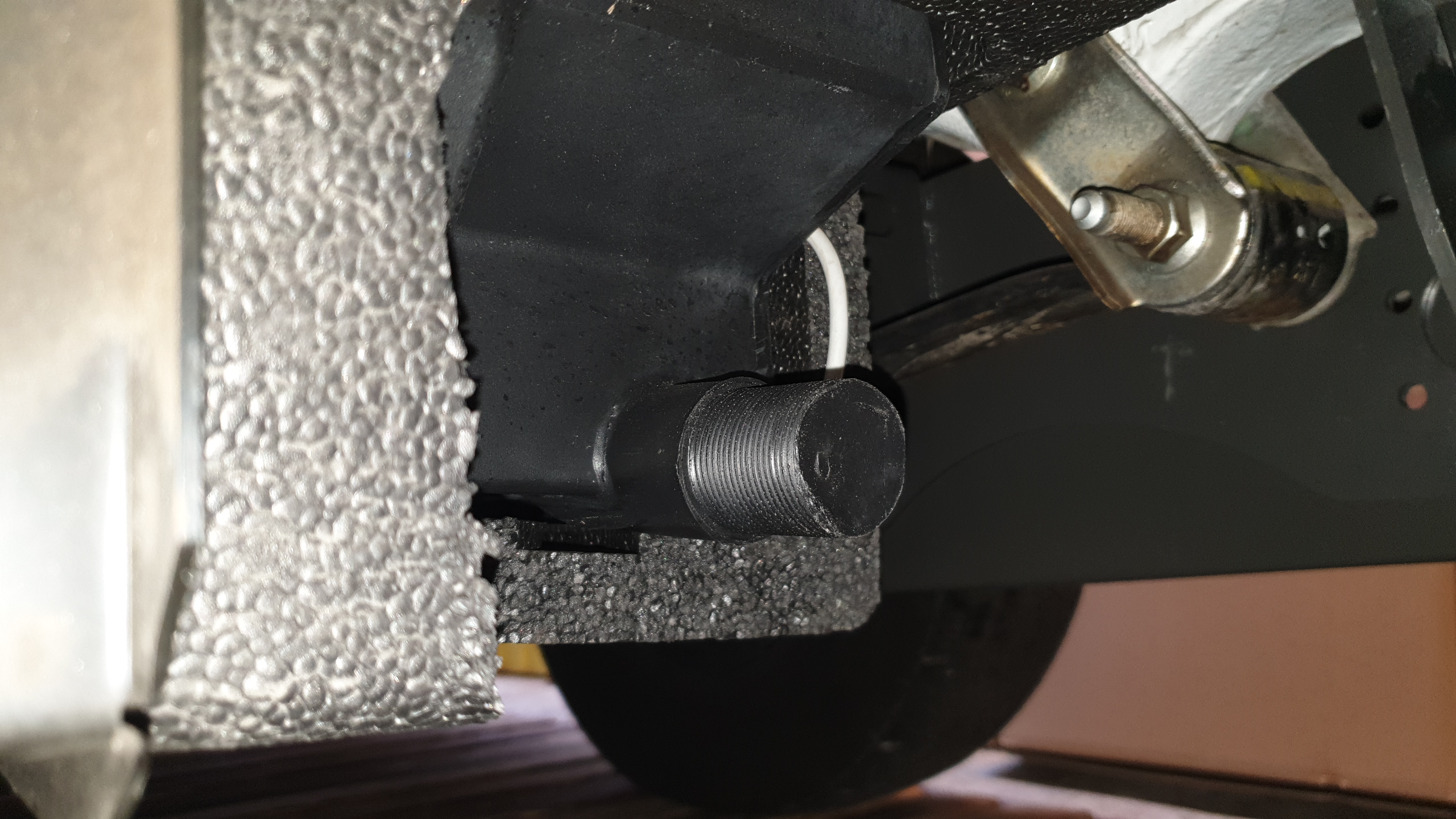

To chceš predĺžiť ten závit až po nádrž? Ako to chceš narezať očkom, keď vonkajší priemer tej rúrky je väčší ako priemer závitu?

Přesně. Docela bych se bál, že to vytrhneš z nádrže.

Rambo007 píše: 30. 10. 2019, 2:34 Jde o plastovou nádrž na odpadní vodu na obytném automobilu. Na tuto trubku potřebuji namontovat dálkově ovládaný ventil. Za současné konfigurace mi ventil vykoukne z izolačního obalu nádrže ven. Kdybych prořízl na trubce o 20 mm závit a mohl ji o tuto délku zkrátit, tak se celý ventil vejde do izolačního obalu.

Co to je za materiál. Tipuji PP. Nebylo by lepší závit uříznout a na zbylý konec jednoduše navařit nějakou PPR přechodku co tam, i Tobě, bude pasovat?

Rozradostněn jsem běžel s posuvkou pod auto, a zjistil jsem, že průměr neodpovídá žádné koncovce na sváření ( asi bych tedy použil černou na hadice ne šedivou na trubky) ani na stažení. Přesto děkuji za všechny nápady. Překvapilo mne kolik řešení se dokáže najít na jednoduchý problém a každé řešení má svoje racio.

A kolik to má průměr?

45 mm. Už jsem dneska koupil dvě mufny ( ať mám co zkazit) a během víkendu na to snad najdu čas. Potom budu referovat.

Dneska na mne vykoukla v dílně "divná věc" a já si vzpomněl, že jsem zapomněl referovat. Dle vašich rad jsem tedy vyrobil a úspěšně závit vyřízl. řezal jsem jedním koncem a dočistil potom tím druhým. Děkuji všem za rady.
